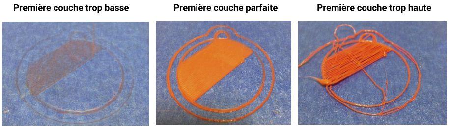

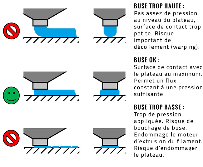

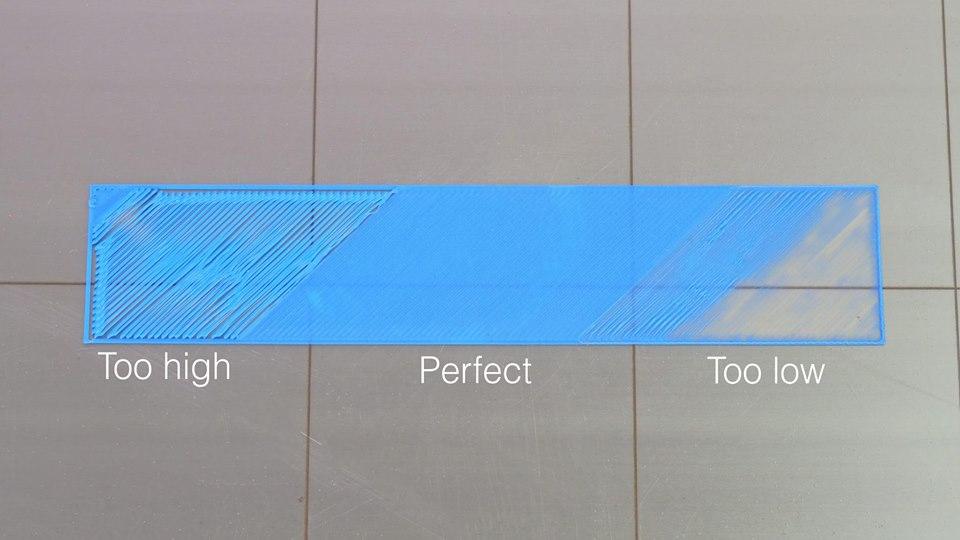

Bon... je vais te donner ces petis schémas pour que tu puisse toi même savoir si c'est la buse qui est trop haute ou le plateau qui est trop bas... ou simplement le Z-End Stop qui est mal réglé :
J'ai... même pas besoin de mes lunettes pour voir que tu imprime beaucoup trop haut !
Les filament ne se fusionnent pas entre-eux... signe comme quoi la buse n'écrase pas assez le filament.
Alors... cela, c'est le 1er problème constaté.
