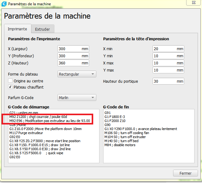

fran6p Posté(e) Janvier 4, 2019 Posté(e) Janvier 4, 2019 Le 02/01/2019 at 17:16, optik8 a dit : il a une CR10 50cm3 C'est quoi ce modèle? Un hybride imprimante 3D et mobylette . Arrêt mode humour, ça doit être une S5 (S3=300x300, S4= 400x400, S5= 500x500). Il y a 2 heures, Manghao a dit : cette valeur doit être remplacée par celle-ci 418.5 Tu peux aussi sans intervenir dans un premier temps dans le Marlin, insérer dans le start_code de ton trancheur une commande comme M92 E418.5 (ex sur mon imprimante, le start gcode inclue plusieurs commandes M92 car je n'ai pas encore touché à mon Marlin d'origine même si le chargeur de démarrage est installé sur la carte de ma CR10):

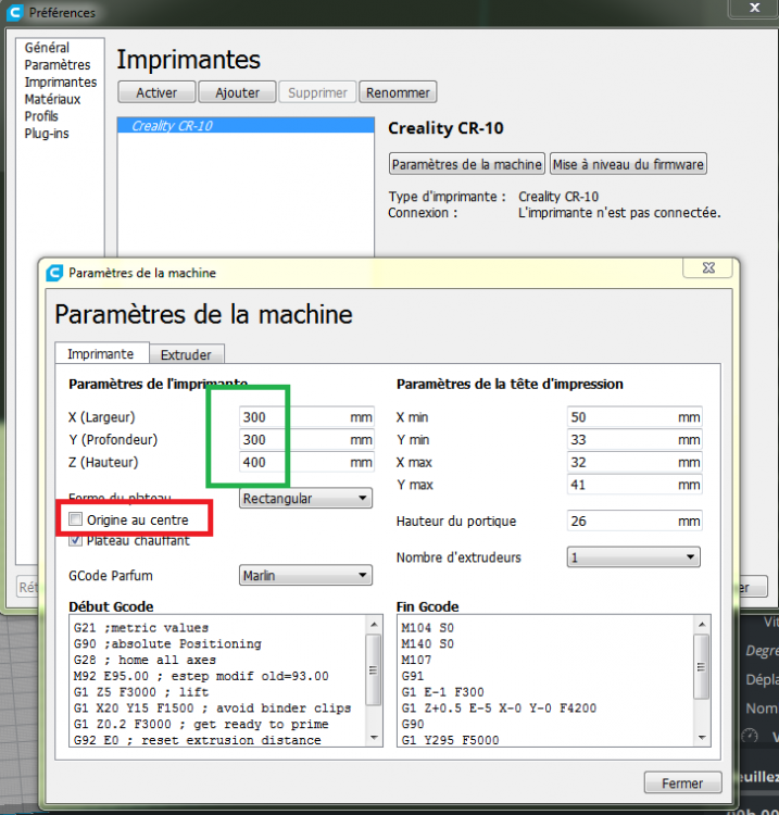

optik8 Posté(e) Janvier 4, 2019 Auteur Posté(e) Janvier 4, 2019 Si vous avez une idee pour que je puisse fixer une bonne fois pour toute les 0 XYZ au bord du plateau ce serait cool c'est un des trucs que je ne trouve pas....
fran6p Posté(e) Janvier 4, 2019 Posté(e) Janvier 4, 2019 il y a 1 minute, optik8 a dit : Si vous avez une idee pour que je puisse fixer une bonne fois pour toute les 0 XYZ au bord du plateau ce serait cool c'est un des trucs que je ne trouve pas.... Déjà ce n'est pas possible: le plateau fait sur une S3 (300x300) 310x310 millimètres. Sinon, généralement c'est dans les paramètres de l'imprimante déclarée dans ton trancheur (ex avec Cura):
