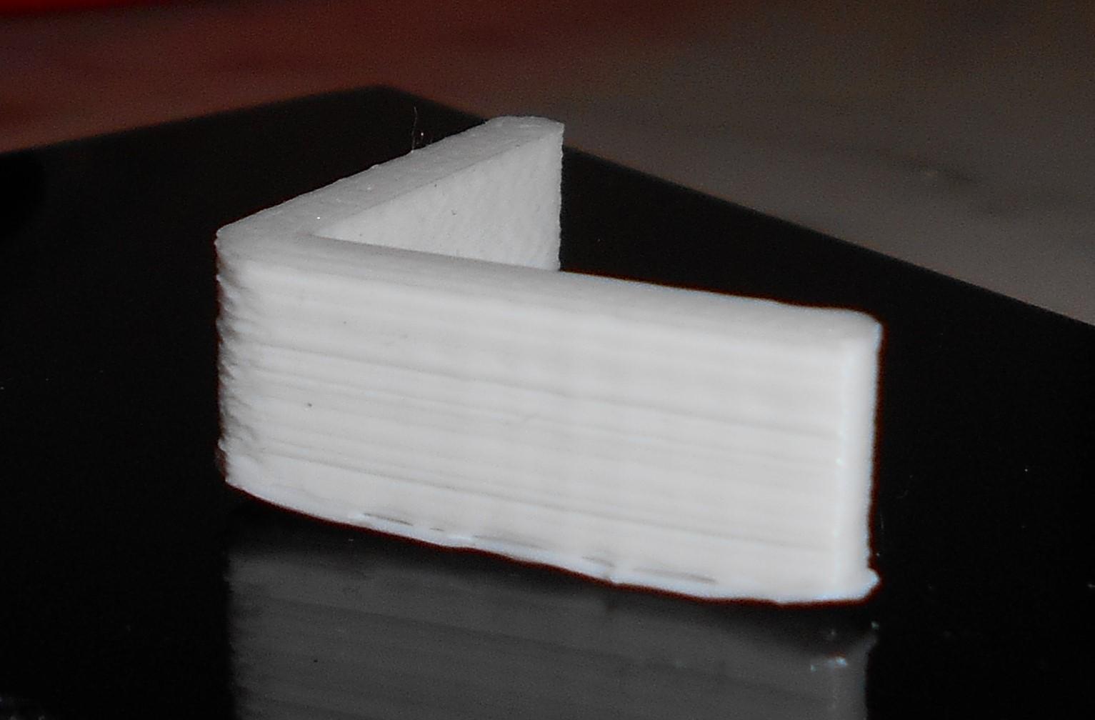

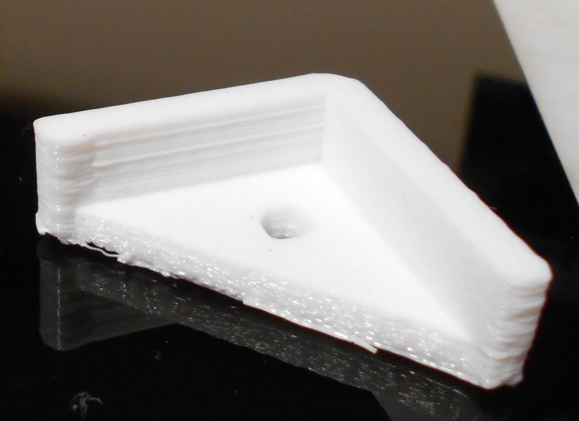

w852x Posté(e) Janvier 4, 2019 Partager Posté(e) Janvier 4, 2019 Bonsoir ou bonjour, selon. J'ai enfin pu imprimer mon premier objet et j'aimerai avoir un retour sur la qualité de cette impression afin de mieux calibrer la machine si besoin. Car il me parait évident que la qualité diffère du modèle. Est-ce dû au filament qui serait différent ou à un réglage ? Merci de m'avoir lu. Modèle d'Anet : A6 Type & modèle de l'extrudeur : D'origine Filament : Pla De chez : Bobine fournie avec la machine Température d'impression : 200 Lit : 60 Surface d'impression : scotch fourni à l'achat de la machine ( je vais installer une plaque de verre ) Support : non Slicer : Cura Lien du fichier : https://www.thingiverse.com/thing:2122339 Photos : Lien vers le commentaire Partager sur d’autres sites More sharing options...
medmed Posté(e) Janvier 4, 2019 Partager Posté(e) Janvier 4, 2019 Je dirais que ta buse est trop haute pour la première couche, d’où le Warping.La première couche ne colle pas suffisamment au plateau. Ne pa hésite a écraser cette première couche. Peut-être aussi les courroies a tendre très légèrement. Pour le reste faudrait voir tes paramètres sous cura.. Lien vers le commentaire Partager sur d’autres sites More sharing options...
w852x Posté(e) Janvier 4, 2019 Auteur Partager Posté(e) Janvier 4, 2019 @medmed : Ok, je prend note, je rapprocherai la buse. Au temps pour moi, au sujet des paramètres sous Cura. hauteur de la couche 0.1 Remplissage 20% J'espère n'avoir rien oublié. Encore merci Lien vers le commentaire Partager sur d’autres sites More sharing options...
bill126 Posté(e) Janvier 5, 2019 Partager Posté(e) Janvier 5, 2019 En phase avec medmed. Tu peux aussi je pense baisser un peu la t° d'extrusion. Perso j'imprime à 192 le PLA avec mon anet A6 et ca marche plutot bien avec différents fils de différents fabriquants. (dont grossiste3D et REAL...). Si tu peux, rajoute de la laque (n'importe quelle laque pour cheveux fera l'affaire) sur ta future plaque en verre (tu imprimes sur le coté avec la laque), ça tient super et c'est facile à décoller dès que ça refroidit. Ainsi, plus de warping (sauf si buse trop haute). Bon courage! Lien vers le commentaire Partager sur d’autres sites More sharing options...

w852x Posté(e) Janvier 6, 2019 Auteur Partager Posté(e) Janvier 6, 2019 (modifié) Wouaou ! Merci pour tout vos retours. J'ai refait un test en abaissant la buse. C'est déjà mieux. Pour le reste, je baisserai la température ainsi que la hauteur de couche, en fonction de la finalité de l'objet. Pour la laque, je pensai rayer la plaque de verre afin d'éviter d'en appliquer. Je suppose que vous avez déjà essayé, du coup, je vais en acheter. Mille mercis. Je suis en train de faire mes premiers pas sous Blender.C'est passionnant.....parfois passiochiant. Modifié (le) Janvier 6, 2019 par w852x Lien vers le commentaire Partager sur d’autres sites More sharing options...
