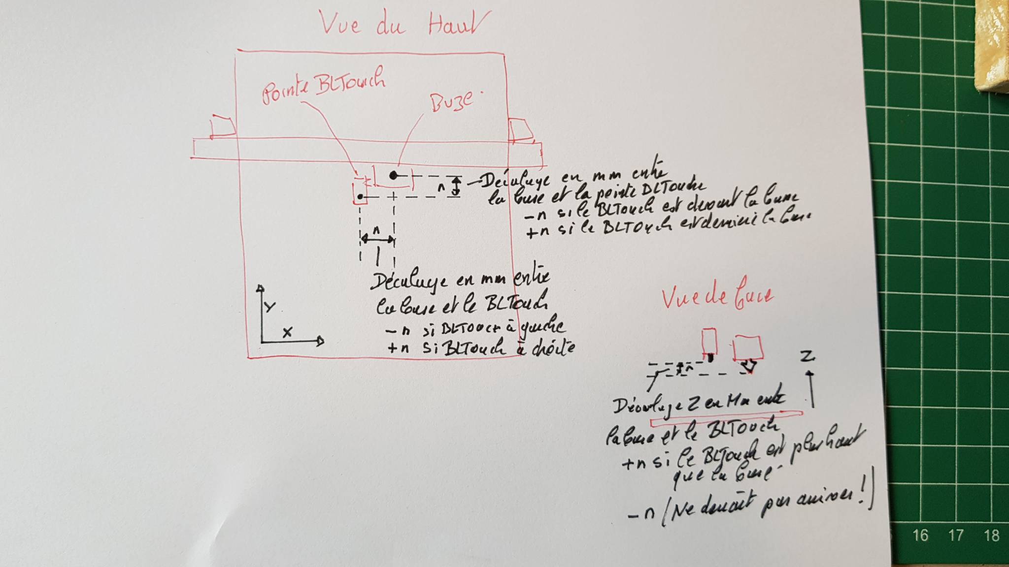

d'apres le shéma que j'ai posté hier soir et afin de m'oter un doute concernant la position du bltouch:
ma valeur ou position min à assigner sur l'axe Y est bien en positive (6 et pas -6)?
Modifié (le) par stefone
Lien vers le commentaire
Partager sur d’autres sites
il y a 11 minutes, stefone a dit :

s'est bien cet onglet dont tu as besoin?. si s'est celui ci pour info,je viens de le rererere écrire lol.aucune erreur sauf biensur la ligne "front probe min" (1031 je crois).pas d'autres erreurs et j'ai controlé plusieurs fois avant de te le poster.
si je me suis trompé sur la valeur de la ligne 1028 #define RIGHT_PROBE_BED_POSITION 439 est la bonne.
je n'ai pa encore reglé le offset du Z donc je l'ai gardé à zéro car je sais pas si je peux laisser une valeur par défaut en attendant.

Peux tu faire un essai avec ces valeurs
#define LEFT_PROBE_BED_POSITION 60
  #define FRONT_PROBE_BED_POSITION 12
  #define BACK_PROBE_BED_POSITION 487

ca passe!!.j'avais refait des éssais en changeant "ton 12" par un 10 et du coup ca colle avec la derniere valeur (487).merci!
tu me confirmes qu'avec ces valeurs,mon X s'arretera 60mm avant d'aller sur son ancien endstop et idem (6mm) sur le Y?.je téléverse pour tenter celà et je reviens dire le comprtement de la machine une fois fait.merci!
par contre suis curieux de savoir...tu l'as fait (comme moi) au pifometre ou?? car les prise de mesure ou calculs a faire pourrait etre utile pour une prochaine config (materielle niveau hotend)?.pour l'heure si ca marche je m'en contenterai volontier!

Pour etre franc avec toi j'ai aussi du mal a comprendre le raisonnement de marlin.
Pour le calcul j'ai repris les -6 et ajouté 12 pour etre a +6
Tu pourras verifier les positionnement  maintenant que tu peux televerser.
J'ai  vu que tu avais mis 500 en z mefie toi et garde une marge de sécurité dans un premier temps pour eviter la casse, un 400 en attendant de confirmer la possibilité mecanique de 500

bonjour à tous,apres 24h ou j'ai pu decrocher un peu et je reviens apres avoir fait le point sur les réaction de la machine.il y a biensur des couacs!.tout dabord,pour en revenir aux erreur des ces derniers jours,j'ai (je pense) trouvé et pu parametrer les plus coherents soit:
  #define RIGHT_PROBE_BED_POSITION 440
  #define FRONT_PROBE_BED_POSITION 10
  #define BACK_PROBE_BED_POSITION 490
à savoir que je mettais la position du bltouch (offset Y) en 6 au lieu de -6 et du coup les valeurs correspondent parfaitement au (vrai) dimensions du plateau.pourtant mon bltouch est bien positionné au plus près de moi que la buse (face à l'imprimante) donc en position positive par rapport à la buse! (ma foi).de là,je rallume et lors du home ca bouge sur le centre du plateau pour y positionner le bltouch pile au centre des 500mmx500mm (et pas décalé d'apres les nouvelles valeurs...non??) et si je relance un home derriere ca plante.lorsque je rallume et réitère c'est pareil (biensur)
de là j'éteins et rallume et je déplace X ou Y (du boitier de controle) avec toujours la possibilité de les envoyer 500 mm plus loin mais le retour ne se fait que sur quelques centimêtres de façon aléatoire à chaque fois et la fin du home au centre et se finit toujours sur une remontée du Z.est ce que quelqu'un peut situer le probleme?
y a t-ilun conflit lors de la compil entre les valeurs du bltouch (ci-dessus) et les lignes ci-dessous

#define X_PROBE_OFFSET_FROM_EXTRUDER -60  // X offset: -left  +right  [of the nozzle]
#define Y_PROBE_OFFSET_FROM_EXTRUDER -6  // Y offset: -front +behind [the nozzle]
#define Z_PROBE_OFFSET_FROM_EXTRUDER -5   // Z offset: -below +above  [the nozzle]

malgre une bonne lecture et un dessin, je pédale.
ENDER 3 BED utile 220x220
X +32  Y -2 (mon bltouch a droite) ben j’arrive pas je comprends pas
Un petit coup de pouce avec un résultat me permettrai de comprendre en remontant à l'envers..
@webamax ce sont les décalages à renseigner que tu ne comprend pas ?
Si c'est le cas ils correspondent aux décalages de la pointe du BLtouch par rapport à la buse sur les 3 axes X, Y et Z.
Voici un schéma pour illustrer les mesures à prendre  en espérant qu'il soit suffisamment clair pour toi.
(Edit : buse avec un S bien sur et pas un Z !)
Modifié (le) par Thierry94
