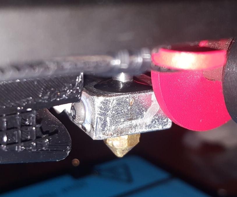

vincentb62 Posté(e) Janvier 6, 2019 Partager Posté(e) Janvier 6, 2019 Salut, problème avec ma U20, quand je lance des longues impressions, après 1 heure je vois du plastique fondu qui sort par le bas et le haut du bloc de chauffe Hier j'ai tout démonté, nettoyé et remonté, ce matin je lance une impression et voyez le dégât! je suis bon à tout refaire! plusieurs hypothèse : - je met le bloc de chauffe trop pret du radiateur? y a t'il une distance minimum a respecter? - j'envoi trop de plastique? mais j'ai calibré l'extrudeur (E steps) et le flow sans succès Avez vous d'autres idées? Merci! Lien vers le commentaire Partager sur d’autres sites More sharing options...
Andréa Posté(e) Janvier 6, 2019 Partager Posté(e) Janvier 6, 2019 Essais ça Lien vers le commentaire Partager sur d’autres sites More sharing options...
vincentb62 Posté(e) Janvier 6, 2019 Auteur Partager Posté(e) Janvier 6, 2019 Merci d'avoir répondu c'est sympa le problème avec l'Alfawise c'est que le hotend n'est pas le même que celui du tuto car la partie 3 de la U20 ne permet pas d'enfoncer le tube ptfe jusqu'à la buse car l'interieur se rétrécie pour faire passer le filament uniquement sinon hier en démontant tout j'avais bien pris soin de bien faire descendre le ptfe au max, a prioris le problème ne vient pas de là de toute façon j'ai plié le heatbreak tellement il était soudé au bloc de chauffe par le plastique... au final j'ai racheté un hotend type cr10, plus conventionnel Lien vers le commentaire Partager sur d’autres sites More sharing options...
DanRZ Posté(e) Janvier 6, 2019 Partager Posté(e) Janvier 6, 2019 (modifié) Salut, j'ai le même soucis ... mais que par le haut ... Il faut monter la buse "reculée" d'un quart de tour, venir coller le guide en butée sur la buse à travers le hotend si j'ai bien compris ... Ne pas se soucier du hotend et serrer la buse contre le guide en veillant à ce qu'il reste un jeu avec le hotend. La buse ne doit pas être complètement appuyée sur le hotend au final. Cela permet de serrer la buse contre le guide et évite de laisser passer du filament entre la buse et le guide qui fini par "déborder". Par contre je crois que c'est aussi lié à une buse sale qui empêche le filament de passer correctement. Dans mon cas, je crois que ma buse est vraiment limite ... Bizarrement mes prints restent bons. Si c'était le PTFE mal emmanché, ça remonterait jusqu'à la prise pressfit je pense ... non ? Modifié (le) Janvier 6, 2019 par DanRZ Lien vers le commentaire Partager sur d’autres sites More sharing options...
cousinhube34 Posté(e) Janvier 7, 2019 Partager Posté(e) Janvier 7, 2019 Salut à vous. J'avais le même soucis, débordement de filament fondu sur le haut du corps de chauffe. Après plusieurs démontages / nettoyages, j'ai monté la buse et le heatbreaker au téflon, mais encore une légère fuite en haut. J'ai regardé à la loupe le filetage du heatbreaker, il était percé en fait. Le métal est très fin à cet endroit et l'usinage devait être approximatif. Depuis j'ai remplacé le heatbreaker, plus aucun soucis. Pour info, je n'ai pas trouvé le même heatbreaker que l'origine. Celui d'origine fait 27mm de longueur, ceux qu'on trouve généralement font 22mm. Il ne faut donc pas le rentrer à fond dans le radiateur, sinon on se retrouve avec une buse trop haute et le fang vient toucher le plateau. Lien vers le commentaire Partager sur d’autres sites More sharing options...
DanRZ Posté(e) Janvier 7, 2019 Partager Posté(e) Janvier 7, 2019 (modifié) Salut, j'ai regardé mon filetage et effectivement c'est très usé/limé ... A force de démonter ça n'a pas dû aider. Sinon, j'ai remarqué quelque chose, il ne faut jamais démonter un hotend à froid, toujours à chaud. Idem pour le remontage ... à chaud et penser à resserrer de temps en temps buse chaude. A l'instant j'avais remonté à froid et en testant l'extrusion à 200° j'ai vu que la buse était complètement libre. Gaffe ... Vas falloir que j'achète un nouveau hotend, il est vraiment dans un mauvais état. Modifié (le) Janvier 7, 2019 par DanRZ Lien vers le commentaire Partager sur d’autres sites More sharing options...
