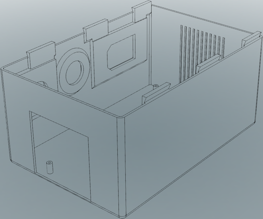

Cobrasse Posté(e) Janvier 6, 2019 Partager Posté(e) Janvier 6, 2019 Bonjour à tous et à toutes , Je viens de finir la partie base de mon premier projet, à savoir un boitier qui va accueillir une alimentation SMPS300RE et un module d'amplification Hypex UCD 180 ST. Mon souci étant de savoir comment régler les support dans CURA pour limiter leur taille car sur les arrêtes parallèles au plateau, au lieu de me faire des petites lignes espacées de 1mm ou 2, j'ai des plaques entièrement qui me bouchent soit les trous à l'arrière servant pour les emplacement des fiches IEC, XLR et Speakon ou le passage du radiateur (cela est fonction de l'orientation sur la lit. Une idée de comment régler les supports dans CURA de manière à être efficace mais aussi peu gourmand en matière comme ici ? Merci beaucoup pour votre aide boitier_hypex_ucd180st.stl Lien vers le commentaire Partager sur d’autres sites More sharing options...
Shinichi Posté(e) Janvier 7, 2019 Partager Posté(e) Janvier 7, 2019 Je ne suis pas bien sur d'avoir compris ton probleme. Mais je dirais de ne pas utiliser "lignes" comme type de support mais plutot zigzag. Ensuite tu peux surement gérer les supports en changeant le % d'inclinaison et arrondir tes trous (exemple sur un benchy tu fais les hublots et les portes sans support) De toute facon un support a pour but d etre enlevé à la fin... Donc je ne vois pas pourquoi ca gene... Lien vers le commentaire Partager sur d’autres sites More sharing options...
Cobrasse Posté(e) Janvier 7, 2019 Auteur Partager Posté(e) Janvier 7, 2019 (modifié) Bonsoir et merci de votre réponse, Mon problème est de savoir comment régler les supports pour n'avoir pas de déformations de ma pièce et en même temps une économie de matière et de temps en limitant les supports, bref avoir un optimal, mais déjà sous cura il ne semble pas possible de pouvoir orienter les supports de type "ligne" dans 2 sens, dommage, mais je ferai avec ! En quoi les supports en zigzag serait mieux que les ligne ? Car à part manger plus de matière et donc de temps, je ne pense pas qu'ils soient meilleurs, non ? En plus quand j'aurai un nouveau FANG avec des ventilateurs choisis judicieusement, je pense faire un test, pour voir si il est nécessaire d'avoir tout le temps des supports suivant le type de pièce, car en ventilant plus fort le fil se durcit plus vite ... Mais bon, je n'en suis pas là ^^. Des infos ici : https://community.ultimaker.com/topic/16592-choix-des-supports-avec-cura-231/ Ils recommandent les "plafonds de support" à voir http://im3d.over-blog.com/2018/05/cura-3-2-gestion-des-supports.html Une vidéo qui peut intéresser pour metter des supports à la main https://www.youtube.com/watch?v=4Pz5jSYFXQM Bonne soirée Modifié (le) Janvier 7, 2019 par Cobrasse Lien vers le commentaire Partager sur d’autres sites More sharing options...

Cobrasse Posté(e) Janvier 8, 2019 Auteur Partager Posté(e) Janvier 8, 2019 Bonsoir j'ai trouvé, pour donner une inclinaison aux supports "Direction de ligne de remplissage au support", j'ai mis 45°, ainsi nickel, plus de grande ligne ! Lien vers le commentaire Partager sur d’autres sites More sharing options...

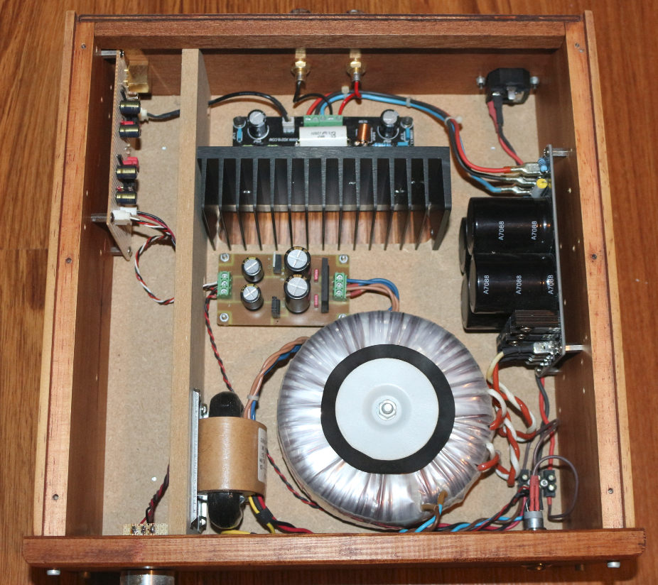

cmatec Posté(e) Janvier 17, 2019 Partager Posté(e) Janvier 17, 2019 (modifié) @Cobrasse : Avec de la pratique, l'impression 3D devient un formidable outil. La satisfaction du DIY en plus !!! Donc +1 Un petit exemple de réalisation perso (rien à voir avec l'impression 3D mais un de mes hobby ...) : ampli caisson de basse à base de lm3886 + filtre actif diy 48db/octave destiné à piloter un beyma 38cm. Modifié (le) Janvier 17, 2019 par cmatec 1 Lien vers le commentaire Partager sur d’autres sites More sharing options...
