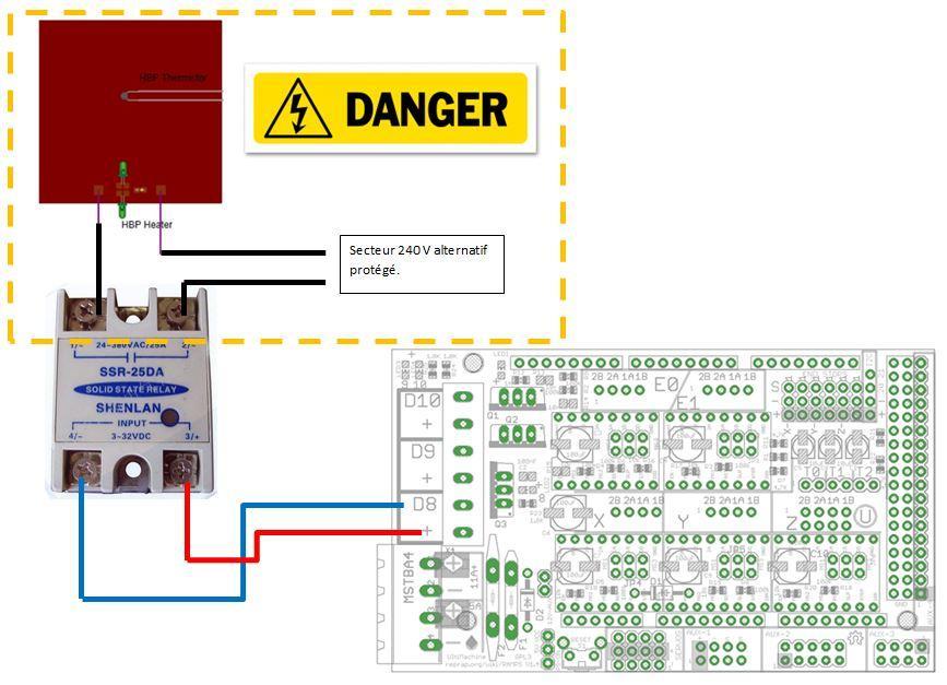

Maeke Posté(e) Janvier 13, 2019 Partager Posté(e) Janvier 13, 2019 (modifié) pad chauffant en silicone? Oui mais; pourquoi en 12V? Si tu veux un truc vraiment performant il te faut un pad silicone 220V, là on parle d'un temps de chauffe en minutes! Par contre oublies le mosfet, il te faudra un ssr. @Janpolanton pourra t'en dire plus, si t'as un minimum de connaissances et si tu arrives à le caresser dans le sens du poil ('tention il mord, je suis déjà en train de préparer mes bandages). Modifié (le) Janvier 13, 2019 par Maeke Lien vers le commentaire Partager sur d’autres sites More sharing options...

Maeke Posté(e) Janvier 14, 2019 Partager Posté(e) Janvier 14, 2019 le pad ce suffit à lui-même, il est même à l'origine prévu pour une plaque d'aluminium simple. Tite vidéo qui montre la différence sur une cr-10 Lien vers le commentaire Partager sur d’autres sites More sharing options...

Metalzoid Posté(e) Janvier 14, 2019 Auteur Partager Posté(e) Janvier 14, 2019 Rolala de suite les grands mots Bon du coup je me suis renseigné sur les branchements tout ça, si jamais ça peut aider quelqu'un, voici un schéma = Lien vers le commentaire Partager sur d’autres sites More sharing options...
