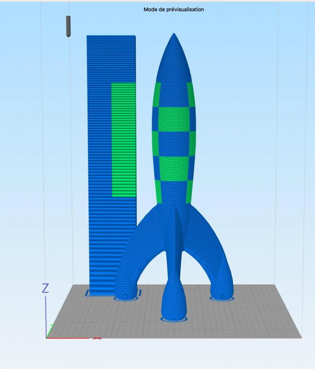

Après avoir dormi dessus, je trouve l'idée intéressante. En effet, si on voulait printer un objet avec une seule petite partie en dual extrusion, on pourrait, avec S3D, découper l'objet en process.
La purge, dans le bac, ne serait active que pour les process utiles et le reste se printerait sans purge.
Voyez l'exemple suivant :
2054322634_Capturedcran2019-01-2120_55_27.thumb.jpg.599ffca7a1b74a0bd334646f0e96f764.jpg
Les parties basses et hautes se printeraient sans purge, seule celle du milieu cacherait de la matière.

Je tente désespérément de faire fonction slic3r Prusa Edition avec mon Y. Il permet de construire une tour de purge vide si pas de changement de couleur et arrête la tour dès que ce n'est plus nécessaire.
Pour la fusée Tintin que je citais plus haut, le grain est de 150 g de matière à config équivalente.
