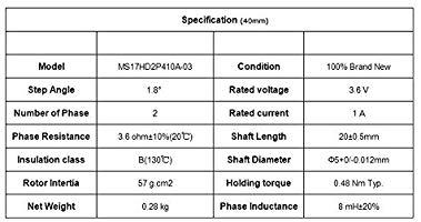

en ce début d'année j'ai décidé de prendre de bonnes résolutions , monter une xy core sur une base d'ender 5 pour commencer , j'ai encore beaucoup a  apprendre question diy , donc une base c'est deja pas mal 😁
bon pour resumer
pose d'une mks gen L avec marlin 1.1.9 avec les changements de base pour les capteurs de temps et la dimension du plateau que j'ai changé pour un mk3 alu configuré en 24 v
ecran mks 3.2 configuré
support plateau changé pour un alu fait sur mesure de 8 mm
moteur axe X nema 17 changé pour celui la ( j'ai inversé l'alim a cause des 2208) ca marche vref de 0.58v 190113122350297757.jpg
moteur axe Z nema 17 changé pour celui la : 19011312181390825.jpg

bon pour l'instant j'ai reglé les steps
 * Default Axis Steps Per Unit (steps/mm)
 * Override with M92
 *                                      X, Y, Z, E0 [, E1[, E2[, E3[, E4]]]]
#define DEFAULT_AXIS_STEPS_PER_UNIT   { 80, 80, 1000, 500 } ca ne grogne plus , mais c'est pas juste question déplacement en 10 mm ... on se rapproche mais c'est pas encore çà ....

reconfiguration de zero d'un marlin 1.1.9 , reglages des step etc etc , inversement des axe pour les tmc 2208 , et la becane ne prend pas en compte certaines commandes
je precise que j'ai pris en compte certains reglages du firmware d'origine ender 5
le fonctionnnement de l'axe z marche mais si je fais un home , il descend alors qu'il devrait monter ...
l'axe x , ne fonctionne pas en home , il faut appuyer plusieurs fois sur le home pour qu'il bouge a droit mais plus a gauche ....
petite precision , si je repart de zero avec le marlin , tous marche (mal) mais ca marche
HELP !
