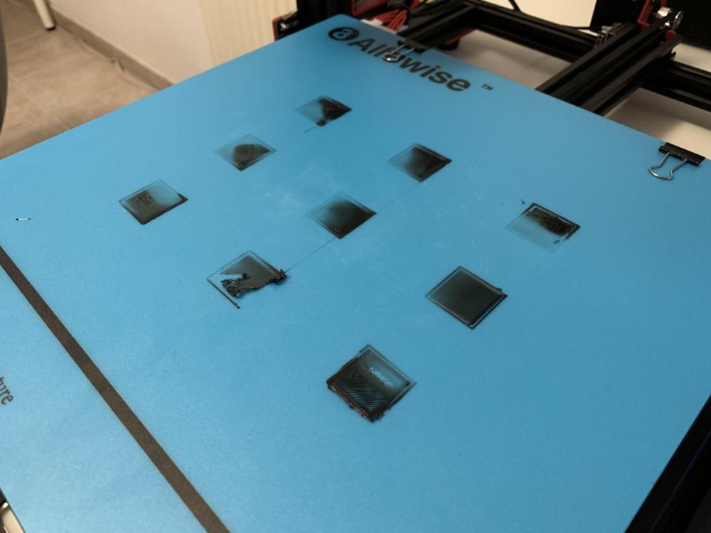

MyDearMeeples Posté(e) Janvier 13, 2019 Partager Posté(e) Janvier 13, 2019 (modifié) Bonjour à tous, je suis nouveau dans l’impression 3D et j’aurai une question sur mon plateau. J’ai refait un leveling et imprimé un test avec 9 carrés (trouvé sur thingiverse) et le résultat me laisse perplexe... je joins une image. Je pense qu’il n’est vraiment pas droit mais je ne suis pas sûr. Merci pour votre aide Nico Modifié (le) Janvier 13, 2019 par MyDearMeeples Lien vers le commentaire Partager sur d’autres sites More sharing options...
deamoncrack Posté(e) Janvier 14, 2019 Partager Posté(e) Janvier 14, 2019 (modifié) La vache, c'est pas un plateau, c'est une piste pour ski de bosses !! Conseil : Va acheter un miroir ! Modifié (le) Janvier 14, 2019 par deamoncrack Lien vers le commentaire Partager sur d’autres sites More sharing options...
MyDearMeeples Posté(e) Janvier 14, 2019 Auteur Partager Posté(e) Janvier 14, 2019 Quelque part ça me rassure ! Je comptais faire ça. J'en peux plus d'avoir les premières couches complètement pourries. Juste pour savoir, parce qu'avec ce plateau j'ai jamais réussi, c'est compliqué d'imprimer sur du verre (ou un miroir) ? J'arrive pas a faire accrocher le PLA même avec la laque. Je me dit que ça doit venir du plateau... Lien vers le commentaire Partager sur d’autres sites More sharing options...
deamoncrack Posté(e) Janvier 14, 2019 Partager Posté(e) Janvier 14, 2019 (modifié) il y a 12 minutes, MyDearMeeples a dit : c'est compliqué d'imprimer sur du verre (ou un miroir) ? Moi j'ai jamais vraiment eu de souci d'adhérence jusqu’à maintenant, j'imprime sur un miroir non poli et je n'utilise pas de laque. Certains en revanche n'arrivent à rien sans laque ou colle en bâton... Donc il te faudra faire des essais, en tout cas il y a de grandes chances que ton "plateau" si on peut appeler ça comme ça ne t'aide pas à une bonne accroche... Modifié (le) Janvier 14, 2019 par deamoncrack Lien vers le commentaire Partager sur d’autres sites More sharing options...
screech Posté(e) Janvier 14, 2019 Partager Posté(e) Janvier 14, 2019 Après, je pense que même avec ton plateau bombé, tu peux améliorer un peu ton leveling Sur la photo, je dirais que ton angle en bas à droite est clairement trop bas et que celui en haut à gauche et trop haut ^^ Lien vers le commentaire Partager sur d’autres sites More sharing options...
MyDearMeeples Posté(e) Janvier 14, 2019 Auteur Partager Posté(e) Janvier 14, 2019 il y a 2 minutes, screech a dit : Après, je pense que même avec ton plateau bombé, tu peux améliorer un peu ton leveling Sur la photo, je dirais que ton angle en bas à droite est clairement trop bas et que celui en haut à gauche et trop haut ^^ Je vais tester avec la méthode que j'ai vu dans cette discussion Lien vers le commentaire Partager sur d’autres sites More sharing options...
