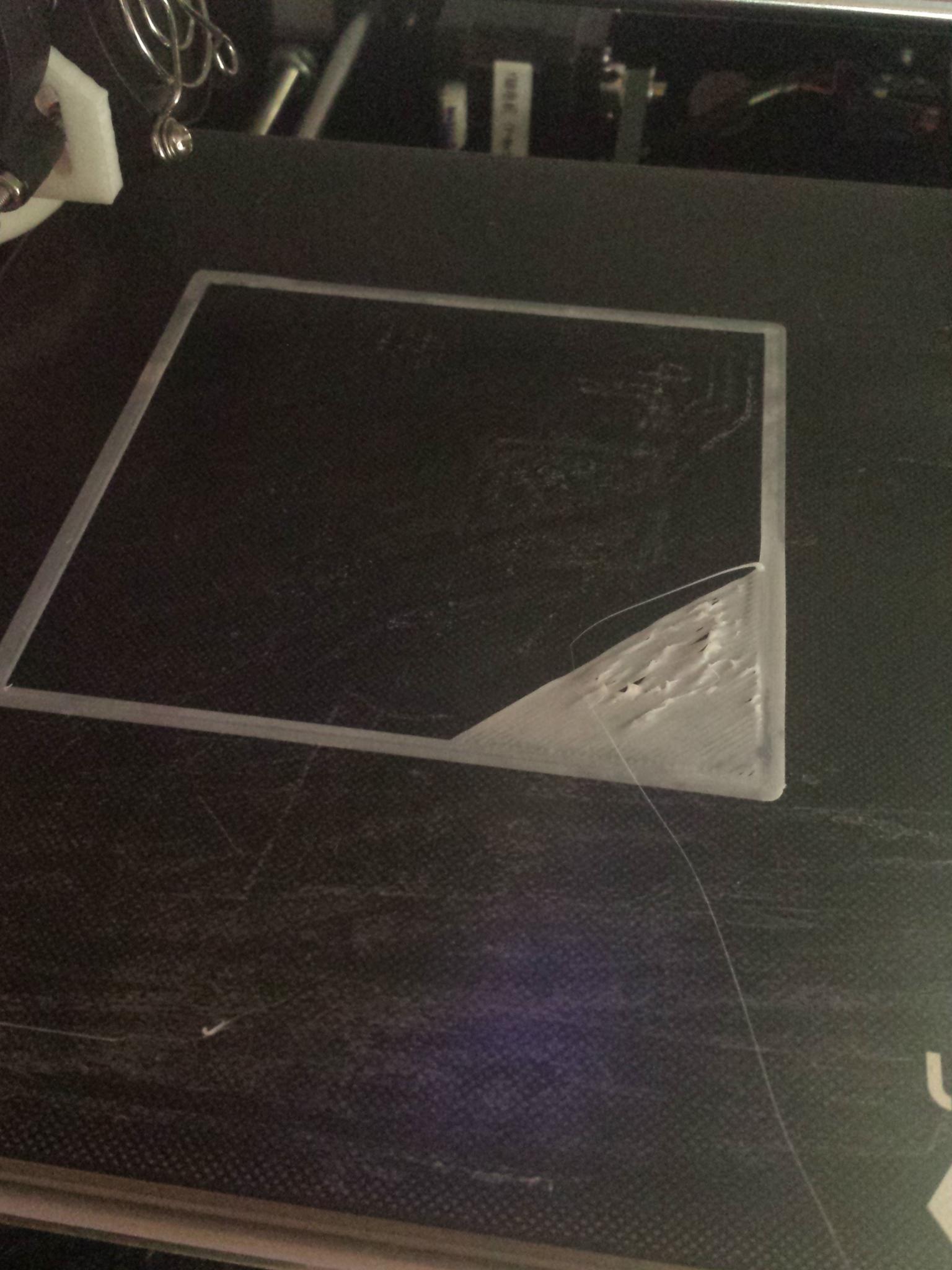

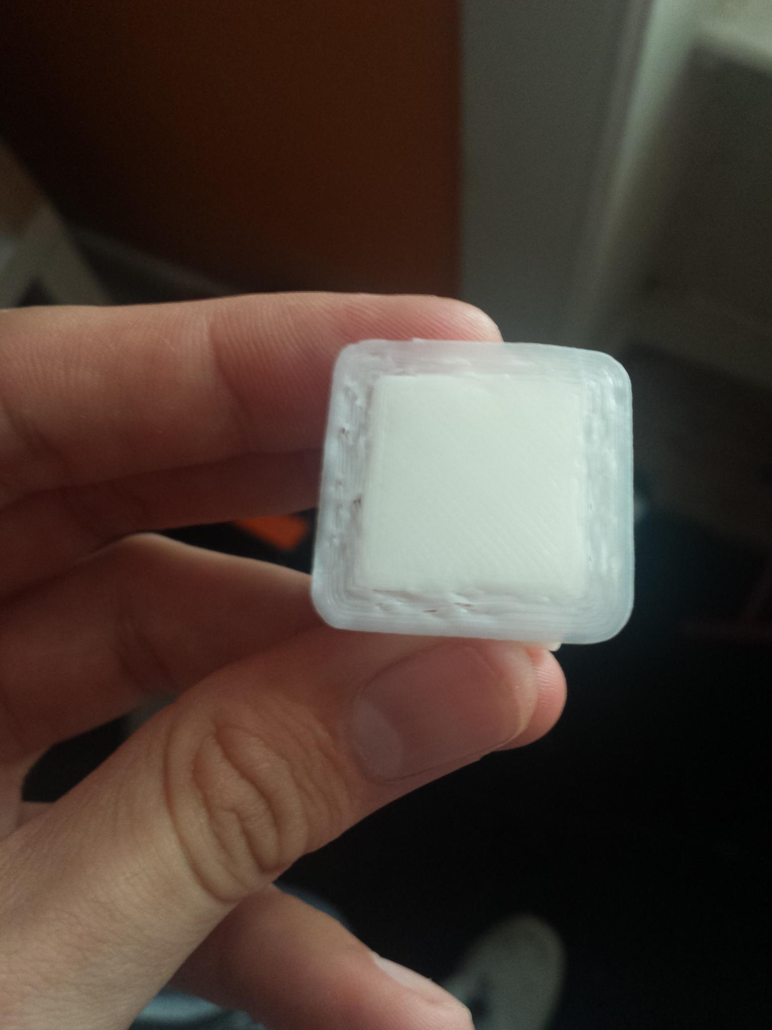

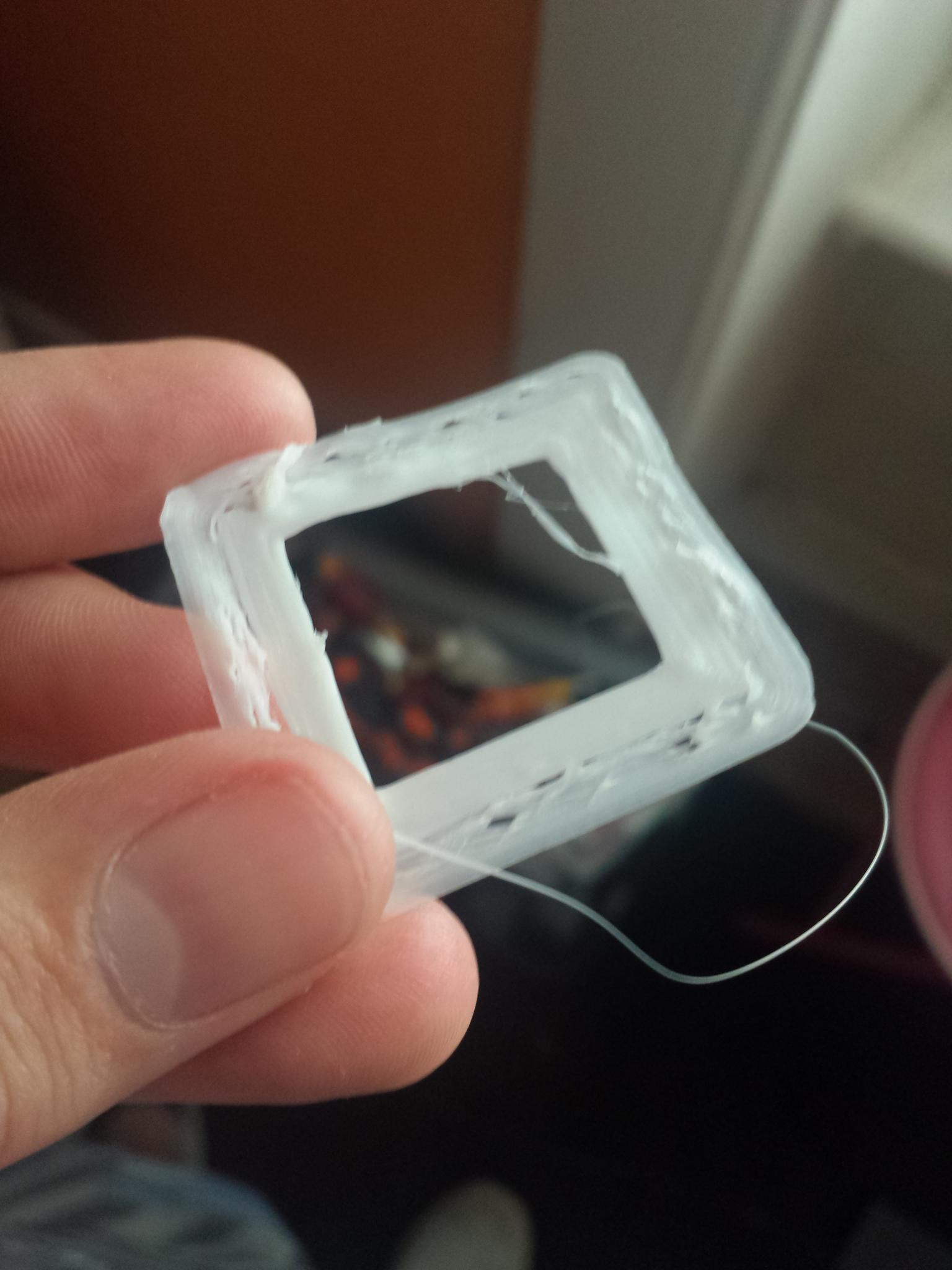

Voilà avec ma petite Anet A8 obtenu en Décembre que j’ai modifié, je me heurte à pas mal de soucis depuis l’E3DV6 avec le BLTouch installer depuis 2 mois xD
Les photos sont jointes avant ça me faisait pas ça avant y a 3 semaines environ. C’est assez curieux quand je regarde en gros la buse fais la bordure pour ma pièce mais lorsqu’elle longe le premier fil déposé celui ci fait vague à cause de la buse qui bizarrement fait qu’il se soulève. Alors j’ai souvent du warping rien que le début d’impression quand la buse va vers l’endroit où doit s’imprimer la pièce la petit ligne de PLA qui se dépose durant le trajet ne colle pas rebique ça viens se coller à la buse et ça fait du pâté et ça fait que la 1ere couche est ratée.
Alors j’ai revu ma 1ere couche car on avait dit sur Facebook que c’est surement ma buse qui était trop écraser mais non. J’ai retendu les axes, j’ai changé la buse de 0.4 ; regarder si bouchage non regarder si le plateau était déformer  non du coup j’ai vu que les connexions sur le + y a eu un jeu ça a fait du noir du coup j’ai soudé tout ça. j'ai changer aussi l'épaisseur de la couche initiale de 0.3 a 0.2 ça tient ma fait la mème chose  (je n’ai pas encore essayé avec une autre bobine)
je suis un peu a court d'idée :4_joy: Est-il possible que ce soit du a l’humidité ? j’ai 57% dans la pièce :s je suis pas loin de la mer.

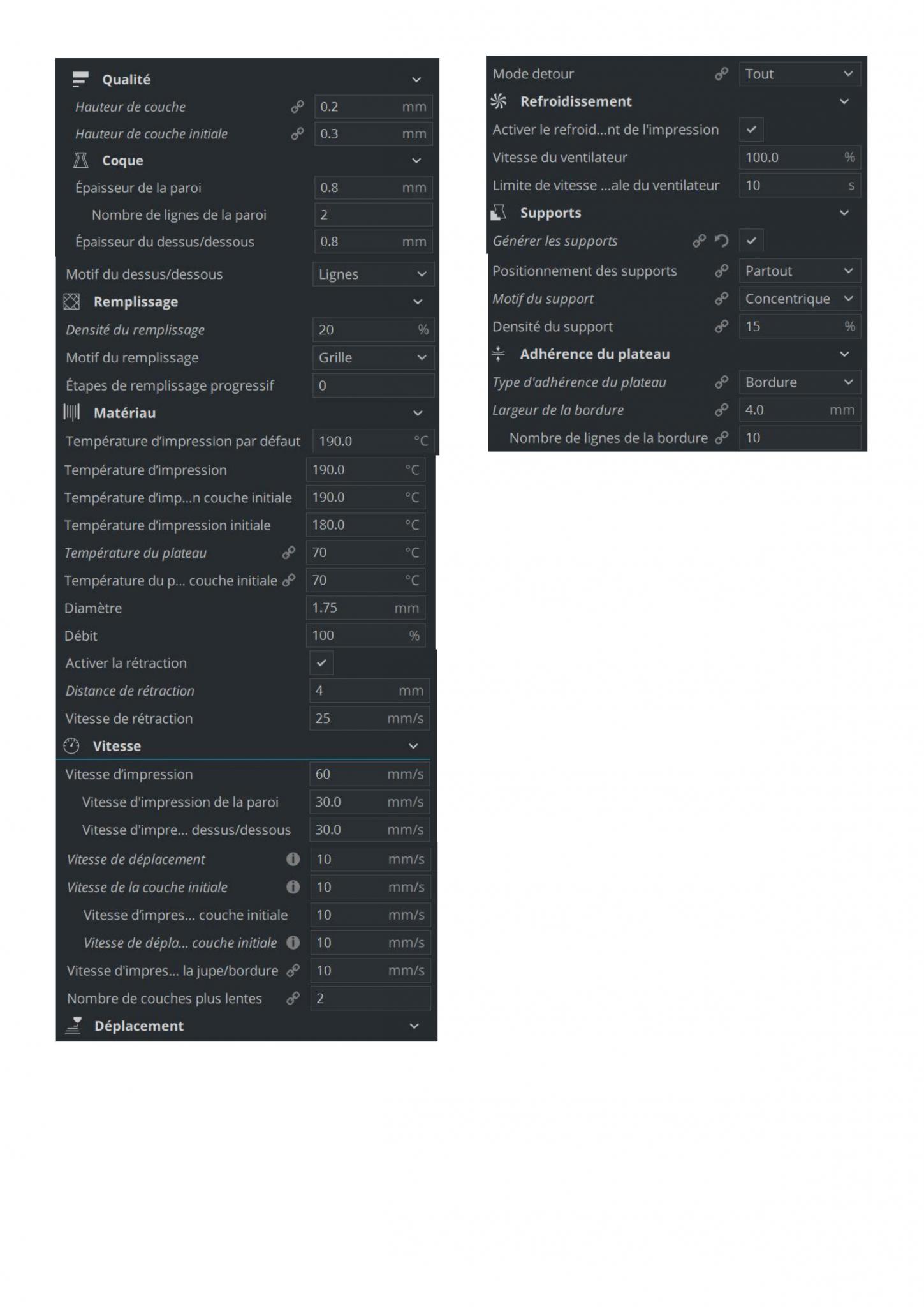

Concernant mes paramètres :
je suis sous cura dernière versionimageproxy.php?img=&key=5f3e5f9bb3c90432
En générale 190° pour l’extruder le lit 70 on m’a préconisé cette température pour une meilleur adhérence a l’UltraBase que j’ai mis bon ca pas l’air de faire l’effet escompté :7_sweat_smile:
En si qui concerne ma vitesse pour la 1ère couche,  j’imprime à 15mm/s car si je vais trop vite ça ne tient pas du tout ensuite ça reprend les vitesses par défaut.

Il y a 2 heures, Xarxese a dit :
mais si ! ;)

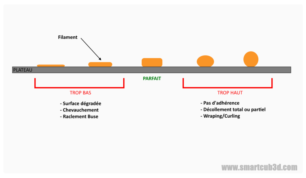

apparemment tu n'as pas compris le "trop écrasé", c'est seulement que ta première couche est trop écrasée, il faut que tu règles l'écartement entre ta buse et ton lit, actuellement il n'y en a pas assez

pour compléter notre maître à tous, je suggérerai aussi de réduire le débit d'extrusion, au moins pour la première couche.
Attention aux conseils qui disent de régler l'offset Z du BL-Touch en écrasant bien la première couche, on a tendance à aller trop bas. j'ai de bien meilleurs résultats depuis que j'ai fait le réglage de la manière suivante : avec pronterface, je descend la buse jusqu'à sentir une forte difficulté à faire glisser la feuille, et alors je remonte de 0.1mm et c'est la valeur que j'obtiens alors que je prends comme offset de Z. Chez moi ça marche impec, je ne rate plus du tout mes première couches que je fais sur un bed en verre pyrex, bien nettoyé au liquide vaisselle, bien séché avec du non tissé, et légèrement vaporisé d'une fine couche de laque Vivelle DOP extrême. Ca colle du tonnerre de Dieu à 60°C et ça se détache en soufflant dessus quand c'est revenu à 21 °C.

en image c'est beaucoup plus parlant grâce à notre ami @biostrike

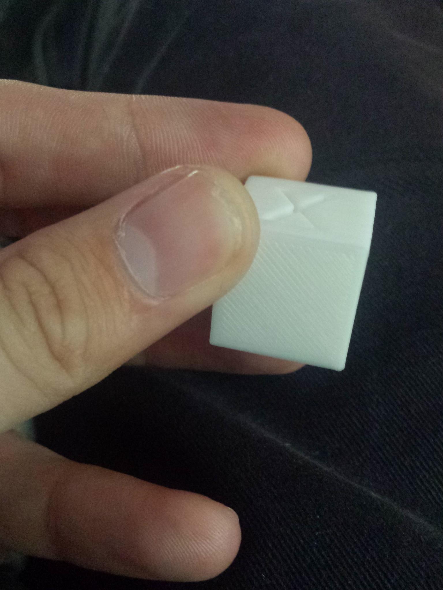

Hier soir, j'ai refait un cube de calibration et j'ai changer de filament et je me suis dit avant de faire le cube, je vais refaire le décalage du z alors je fais la manip. sur Pronterface donc chauffage de la buse et du lit ensuite :
M851 Z0
M500
M211 S0
G28
G1 X155 Y119 Z0
M851 Z-0.49 alors c'est assez bizarre parce que le jour d'avant j'ai fais la même et j'étais à 0.79 :4_joy:
M211 S1
M500
du coup résultat bien meilleur la bordure nickel ! bon par contre le cube je n'est qu'une regle alors difficile de régler le X et le Y :8_laughing:

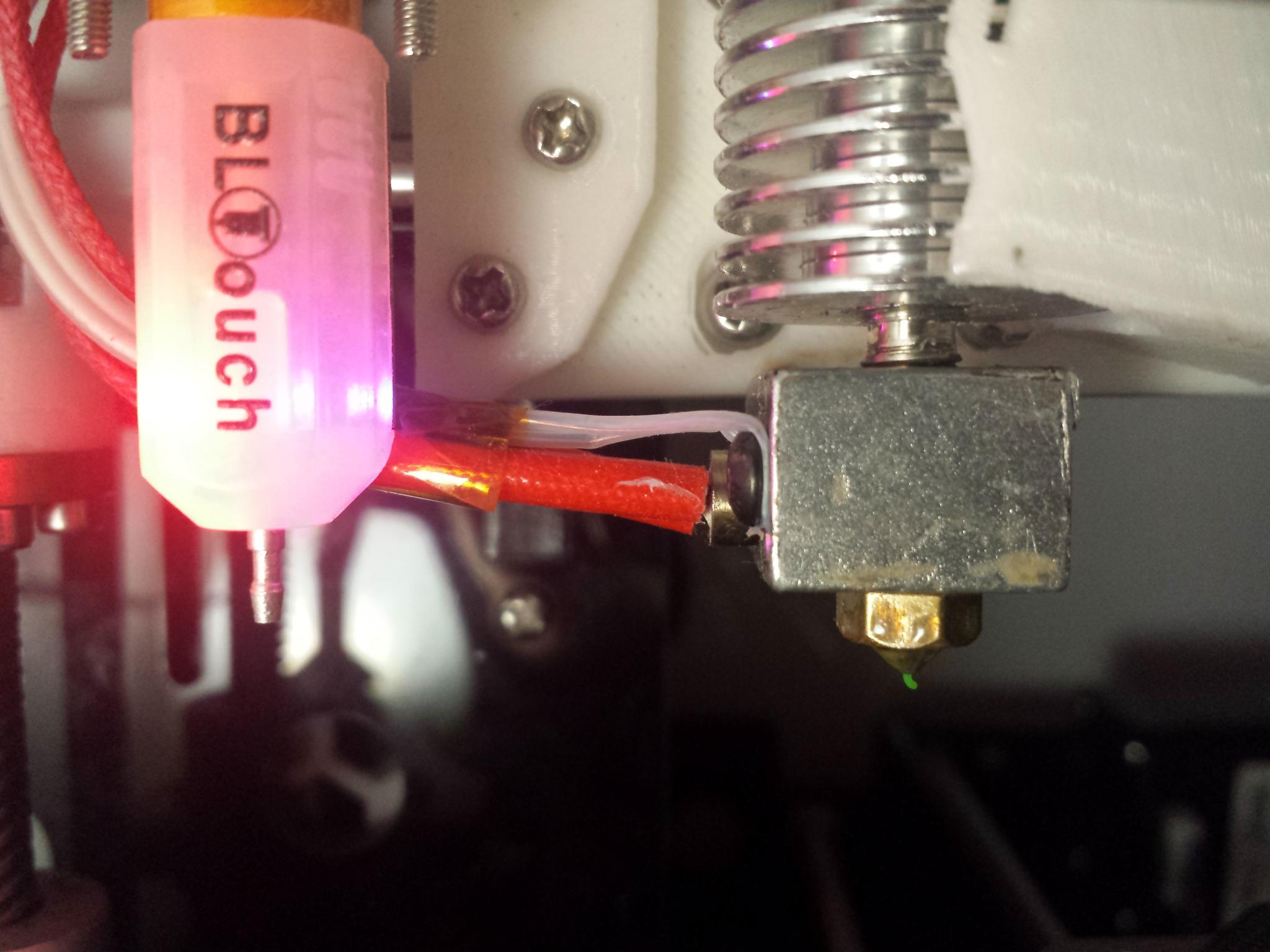

tu veux dire -0.79 j'espère :)
avec -0.49 (mettre -0.5 pour l'offset, il connait pas le centième de millimètre, il vaut mieux arrondir au dixième le plus proche) le bas de ton BL-Touch me semble drôlement près de la buse... en cas de problème avec les couches, il risque de toucher la pièce. il vaudrait mieux autours de -1.  Tu es sur que ta buse n'a pas un peu enfoncé le bed ?

Il y a 4 heures, Xarxese a dit :
je vous met en général mes paramètre pour mes impression, je sais pas si y a quelque chose améliorer
Il y a TOUJOURS quelque chose à améliorer ;)
moi je mets la buse a 205°C pour le PLA et le bed à 60°C mais bon... Il n'est pas nécessaire de générer des supports pour le cube XYZ mais je ne pense pas que ça gène si tu le laisses. Le débit d'extrusion est ce qui est marqué "débit", en dessous de "diamètre" (du fil). Comme j'imprime avec Pronterface (je pense que c'est parreil avec octoprint), je peux changer le débit en cours d'impression et je me suis rendu compte qu'un débit un peu plus faible sur la première couche était quelques fois intéressant, genre 95%. A essayer si tu as des problèmes de première couche une peu "gondolée".

Je suis encore nouveau sur le marché des imprimantes 3D :7_sweat_smile: ben non 0.49 car une fois "G1 X155 Y119 Z0" fait, je descend la buse progressivement de 0.1 a chaque fois jusqu'à ça que ma feuille est du mal a bouger et je remonte de 0.1 et je suis à 0.49 mais je vais mettre 0.5 comme tu dit :14_relaxed:  mais l'écart est bizarre que je dois mettre moins au lieu de plus c'est un mystère :4_joy: et c'est pas 1ere fois
Après pour mes paramètres, je regarde bien en fonction de la pièce sur le cube j’enlève les supports, c'était pour savoir si j'avais pas mis quelque chose qui pique les yeux :4_joy:
Pour le BLTouch, j'ai imprimé un support qui était avec sur Thingiverse avec justement les positions a rentrer  voici la photo (bon y a toujours la parti de droite pour refroidir le corps qui se casse un peu la tronche faut qui je réimprime :14_relaxed:

il y a une heure, Xarxese a dit :
non c'est normal. le zero est défini quand le capteur du BL-Touch touche le bed (et remonte). A ce moment la, la buse est plus haute que cette position zero. Donc quand tu baisses la buse jusqu'à toucher le bed, elle descend plus bas que cette position zero, donc l'offset est négatif.

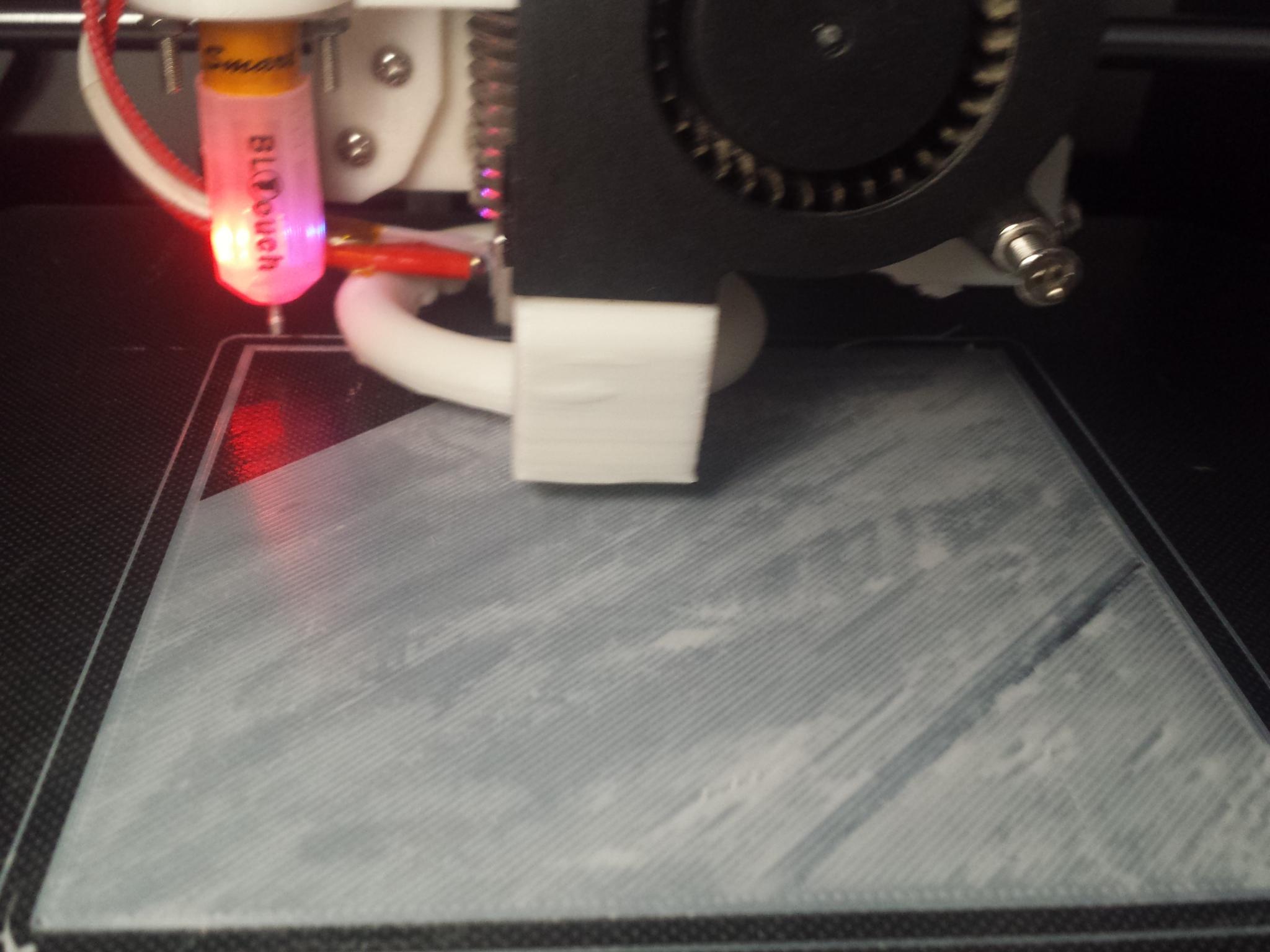

j'ai revérifié les axes, j'ai mis à la même hauteur donc le -0.79 reste un mystère :8_laughing:

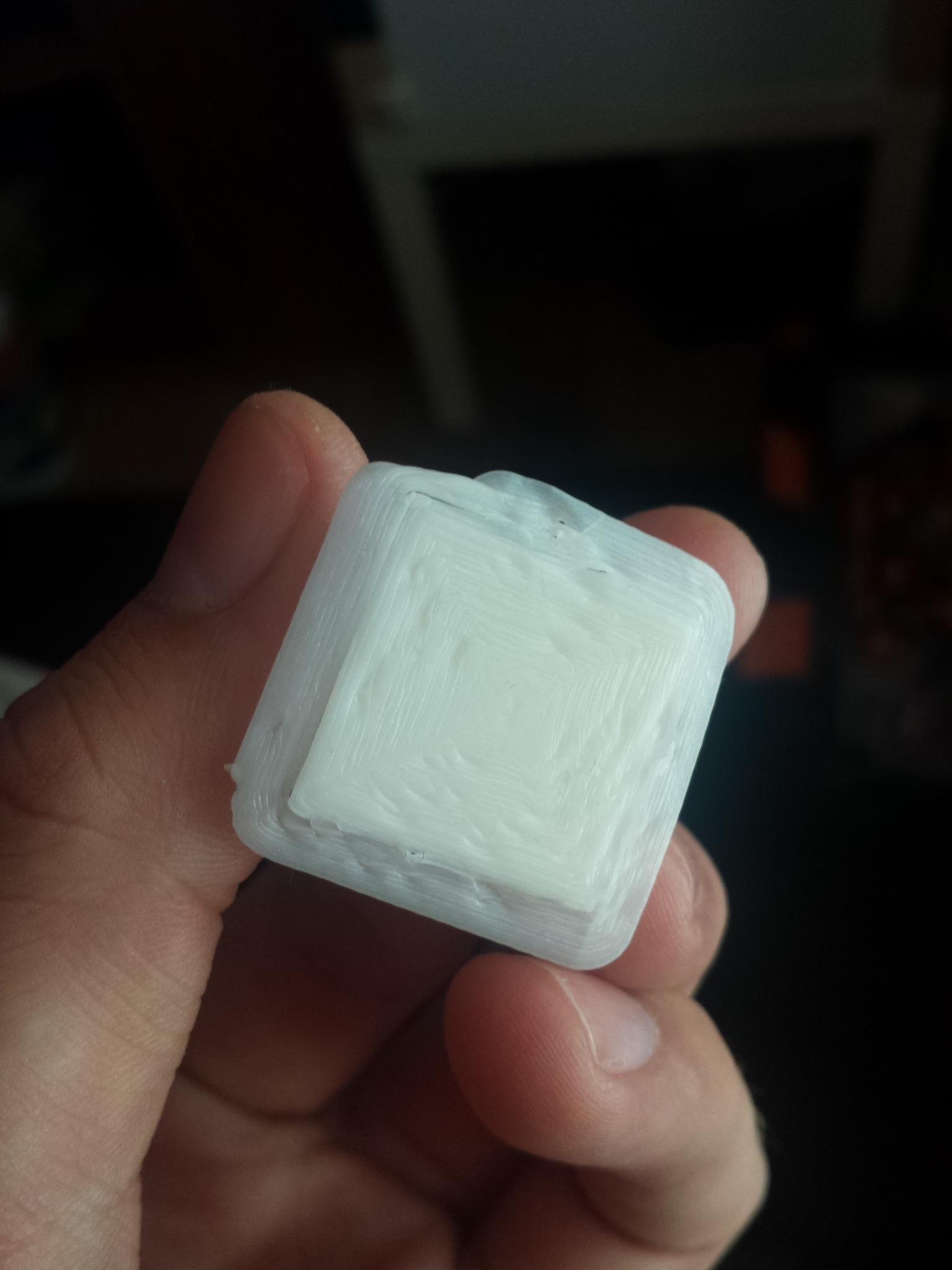

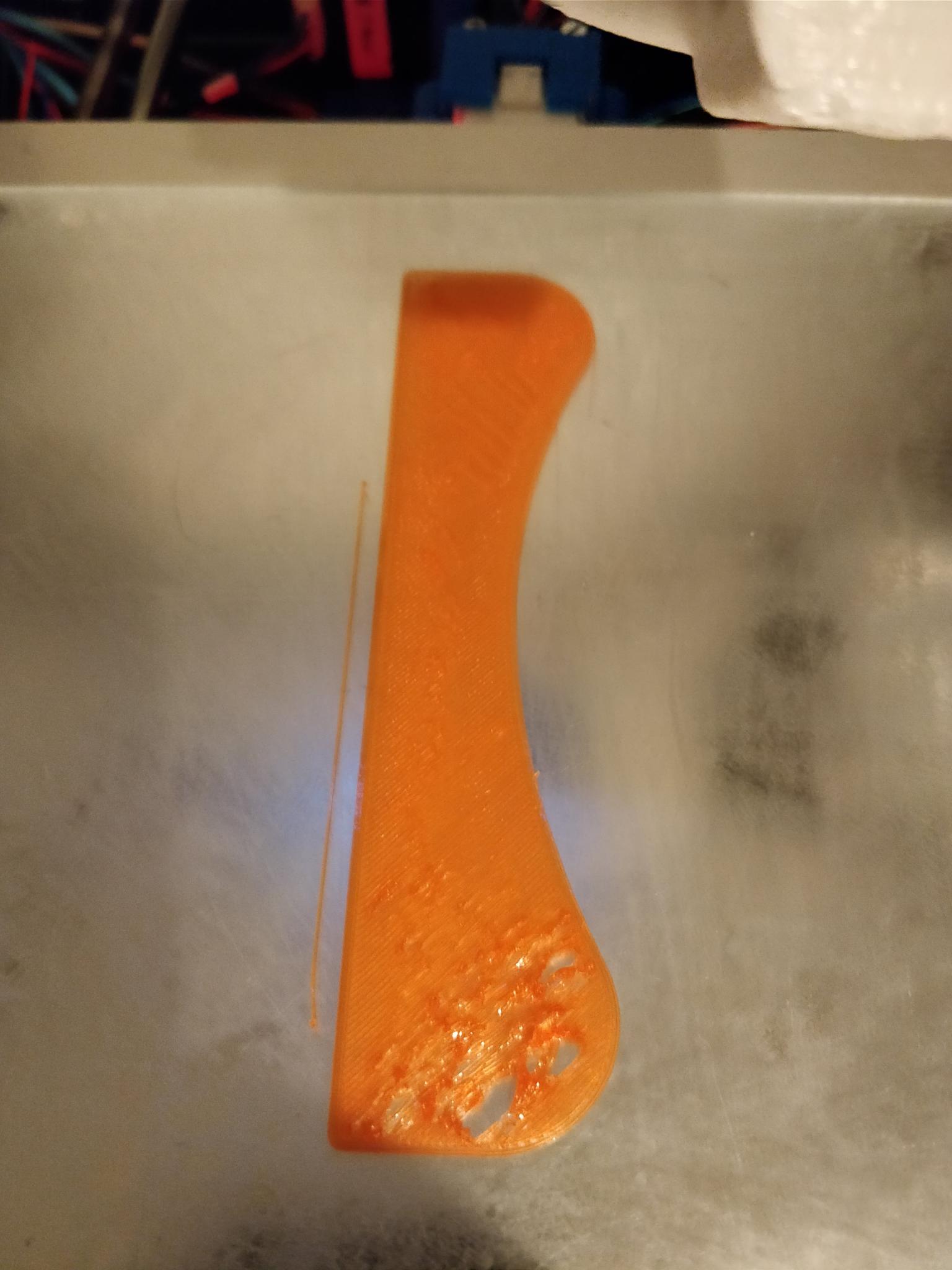

par la suite j'ai fais un cube de calibration pas soucis, 1ère couche nickel et les mesures sont bonnes par contre quand je fais une surface plus grande là ça se gâte ! :4_joy:
Par exemple sur la photo en bas on peut voir que ça m’avait refait la même chose une sorte de vague, j'étais en hauteur de couche initial à 0.3
et maintenant j'en essaie un autre en 0.2 pour la 1ere couche c'est mieux et j'ai appliquer le conseil de Philippe, j'ai mis 95% de débit c'est pour ça que l'on vois une sorte de tranchée en bas a droite  :7_sweat_smile: cependant cette 1ère couche me semble bizarre, on dirait que la matière déposer n'est pas du tout la même partout ou c'est le tube UHU que j'ai mis pour être sur de l'adhérence qui fait cet effet :8_laughing:

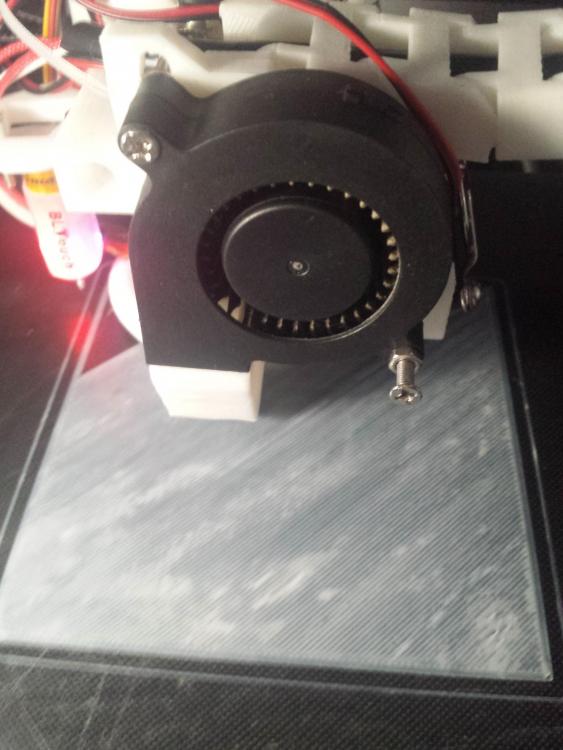

Nouveau faits !
Entre deux impressions donc la pièce c'est bien imprimer rien à dire mais sur la deuxième je crois que la chaleur à modifier mon plateau parce que j’étais à -0.50 le PLA ne sortais plus du tout, j’ai cru à un bouchage mais du coup j’ai refait mon Z et je suis à -0.30 ! j'ai vérifié mes axes rien, pareil.
 Et je remarque aussi des bulles au niveau de la 1ere couche, on peut les distinguer sur la photo donc je pense que c’est du à ça les vagues à l’humidité.

si je vois bien, tu as un lit chauffant ultrabase, as tu pensé à le nettoyer avec de l'alcool ménagé
par contre ce lit s'utilise sans colle ni laque....

Il y a 13 heures, Xarxese a dit :
pour la 1ère couche j'y vois beaucoup plus clair !
par contre pas de ventilation de pièce lors de la première couche et éventuellement chauffe 5 à 10 degrés de plus sur ta buse et ton lit sur cette même couche
