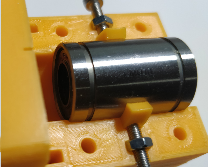

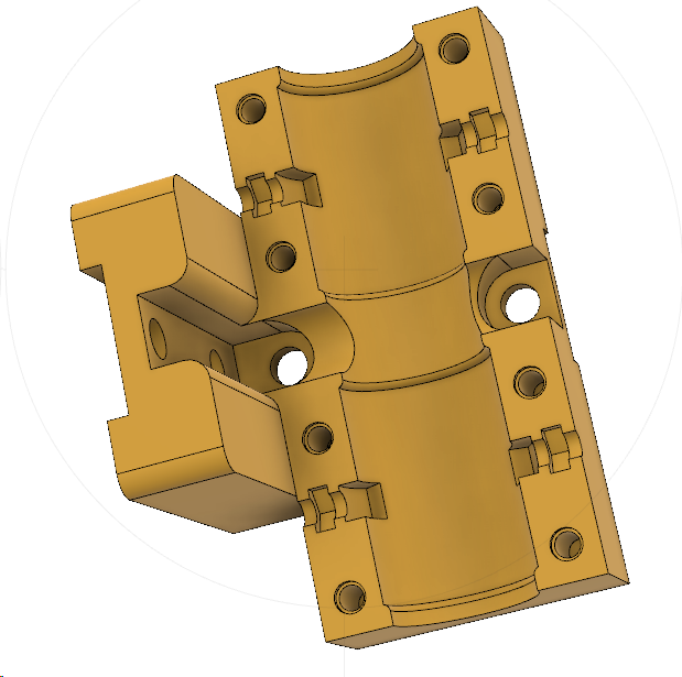

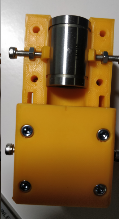

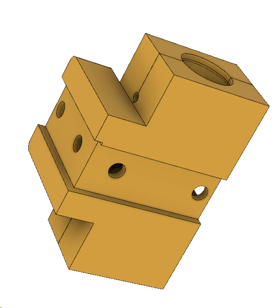

lion02 Posté(e) Février 18, 2019 Partager Posté(e) Février 18, 2019 Bonsoir, Je suis aussi en cours d réalisation d'un deuxième hypercube en profilé aluminium de 40X40. Je redessine toutes les pièces en essayant de corriger , d’améliorer............... J'ai réussi a améliorer le glissement des LMUU 10 ou 12mm et les problèmes de parallélismes en laissant un petit jeu de quelques 10ème de mm dans les guides et en les bloquant par des cales + vis après montage complet. Pour le plateau j'ai donc commencé a dessiner les guides sur le même principe. Les guides devraient ressembler à ça en version finale Une photo de mon chariot Y sur le même principe. Voilà j'espère que je n'ai pas trop pollué ton post lion02 1 Lien vers le commentaire Partager sur d’autres sites More sharing options...
Stephman74 Posté(e) Février 19, 2019 Auteur Partager Posté(e) Février 19, 2019 Intéressant ton idée de caler les glissières... J'attends tes résultats. En attendant j'ai réimprimé mes supports de glissières plus gros pour éviter déjà des flexions sur les fixations. Je ne m'attends pas à des miracles mais ca va aider. Au passage j'ai motné des glissières longues de 57mm à la place des 25mm classiques (ou 30mm je ne me souviens plus). Je suis en rupture de PLA ! Une bobine arrive demain donc fin de semaine j'espère remonter le tout et voir ce que cela donne a suivre Lien vers le commentaire Partager sur d’autres sites More sharing options...
lion02 Posté(e) Février 19, 2019 Partager Posté(e) Février 19, 2019 Il y a 2 heures, Stephman74 a dit : Intéressant ton idée de caler les glissières... J'attends tes résultats. En attendant j'ai réimprimé mes supports de glissières plus gros pour éviter déjà des flexions sur les fixations. Je ne m'attends pas à des miracles mais ca va aider. Au passage j'ai motné des glissières longues de 57mm à la place des 25mm classiques (ou 30mm je ne me souviens plus). Je suis en rupture de PLA ! Une bobine arrive demain donc fin de semaine j'espère remonter le tout et voir ce que cela donne a suivre Bonsoir, J'ai déjà validé ce principe sur mon chariot X, avec les maintiens standards des LMUU10 j'avais une mauvaise glisse " effet stick-slip ", c'est pour ça que j'ai développé ce système, j'ai fait une vidéo à la fin de ce sujet : lion02 Lien vers le commentaire Partager sur d’autres sites More sharing options...
