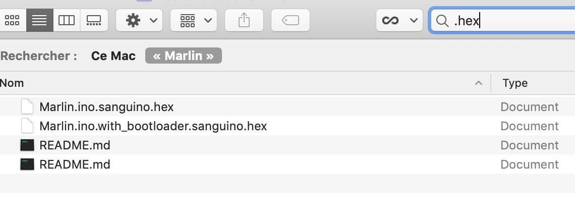

xavax Posté(e) Janvier 17, 2019 Auteur Partager Posté(e) Janvier 17, 2019 comment on fait pour exporter le firmware en .hex ? et une fois que tout est fini ca se passe comment les mises a jour ? il faut refaire son firmware a chaque fois ? remettre tous les parametres etc ? Lien vers le commentaire Partager sur d’autres sites More sharing options...
slobberbone Posté(e) Janvier 17, 2019 Partager Posté(e) Janvier 17, 2019 Il y a 2 heures, xavax a dit : comment on fait pour exporter le firmware en .hex ? et une fois que tout est fini ca se passe comment les mises a jour ? il faut refaire son firmware a chaque fois ? remettre tous les parametres etc ? Dans Arduino : Menu Croquis -> Exporter les binaires compilés Puis une fois compilé : Menu Croquis -> Afficher le dossier des croquis (et là rechercher un fichier .hex) Et oui si Marlin passe en version 2, il faudra refaire le paramètrage (config) puis regénrer un .hex et juste brancher ton PC ou Octoprint en USB à ta CR-10 et pousser le firmware . Lien vers le commentaire Partager sur d’autres sites More sharing options...
xavax Posté(e) Janvier 18, 2019 Auteur Partager Posté(e) Janvier 18, 2019 (modifié) je pense que je vais me lancer dans le flash demain. J'ai installé AVRdude recupéré le firmware creality. donc si je n'arrive pas a flasher j'envoie le .hex de creality directement depuis AVRdude ou octoprint c'est bien ca ? J'ai 2.Hex je suppose que je dois prendre celui sans le bootloader ? par contre c'est dans le terminal et je ne maitrise pas trop la ligne de commande.... En prenant le firmware creality je me suis apercu qu'il y avait un firmware marlin pour le bl touch tout fait sur le site de creality. Il n'est pas bien celui la ? Modifié (le) Janvier 18, 2019 par xavax Lien vers le commentaire Partager sur d’autres sites More sharing options...

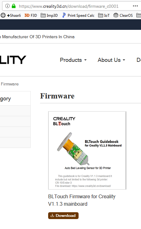

xavax Posté(e) Janvier 18, 2019 Auteur Partager Posté(e) Janvier 18, 2019 j'ai vu ca sur cette page :https://fr.creality3d.cn/download/firmware_c0001 Micrologiciel BLTouch pour la carte mère Creality V1.1.3 Lien vers le commentaire Partager sur d’autres sites More sharing options...

fran6p Posté(e) Janvier 19, 2019 Partager Posté(e) Janvier 19, 2019 Le 18/01/2019 at 08:21, xavax a dit : J'ai 2.Hex je suppose que je dois prendre celui sans le bootloader ? Oui, celui sans bootloader dans le nom. il y a une heure, xavax a dit : 'ai reussi a mettre le firmware avec un vieux pc sous xp... Le microgiciel ou le chargeur de démarrage? Si tu as réussi à installer le chargeur de démarrage, la carte n'a plus de firmware. Donc compilation du Marlin qui va bien puis téléversement de celui-ci sur la carte. Lien vers le commentaire Partager sur d’autres sites More sharing options...

fran6p Posté(e) Janvier 20, 2019 Partager Posté(e) Janvier 20, 2019 @xavax Pour les microgiciels (firmware) comme pour un logiciel d'ailleurs, il est préférable de passer par le fabricant / constructeur officiel: >>> ici <<< Lien vers le commentaire Partager sur d’autres sites More sharing options...
xavax Posté(e) Janvier 20, 2019 Auteur Partager Posté(e) Janvier 20, 2019 Ok mais comment on fait pour le bl touch ? Sur le site du fabricant il n’y a pas de firmware avec marlin pour le bl touch Envoyé de mon iPhone en utilisant Tapatalk Lien vers le commentaire Partager sur d’autres sites More sharing options...
fran6p Posté(e) Janvier 20, 2019 Partager Posté(e) Janvier 20, 2019 La première page du site que je cite ci-dessus: Et sinon voilà deux PDF : BLtouch_Creality V1.1.3 20181027pdf.pdf BLtouch_Creality V2.1 20181030.pdf Lien vers le commentaire Partager sur d’autres sites More sharing options...
xavax Posté(e) Janvier 20, 2019 Auteur Partager Posté(e) Janvier 20, 2019 (modifié) Ok est dans ces firmware il y a marlin déjà tout configuré pour le bl touch et la CR-10 ? Il n’y a plus rien à faire ? Je viens d'ouvrir le fichier RAR et c'est bien marlin pour CR-10 et bl touch. Il n'y a plus que la langue a changer ? ou faut il faire d'autres choses ? Envoyé de mon iPhone en utilisant Tapatalk Modifié (le) Janvier 20, 2019 par xavax Lien vers le commentaire Partager sur d’autres sites More sharing options...
