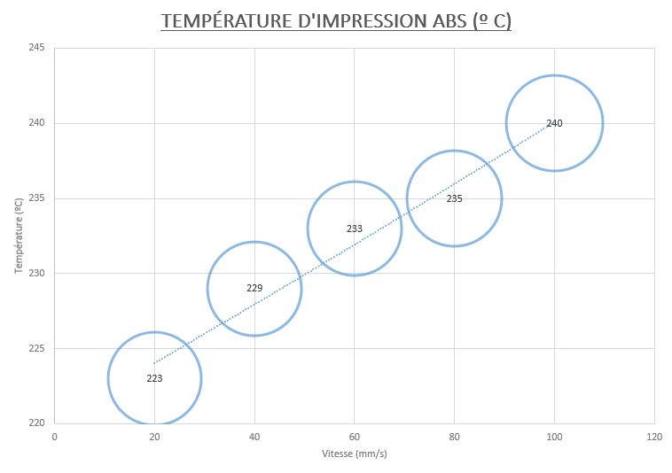

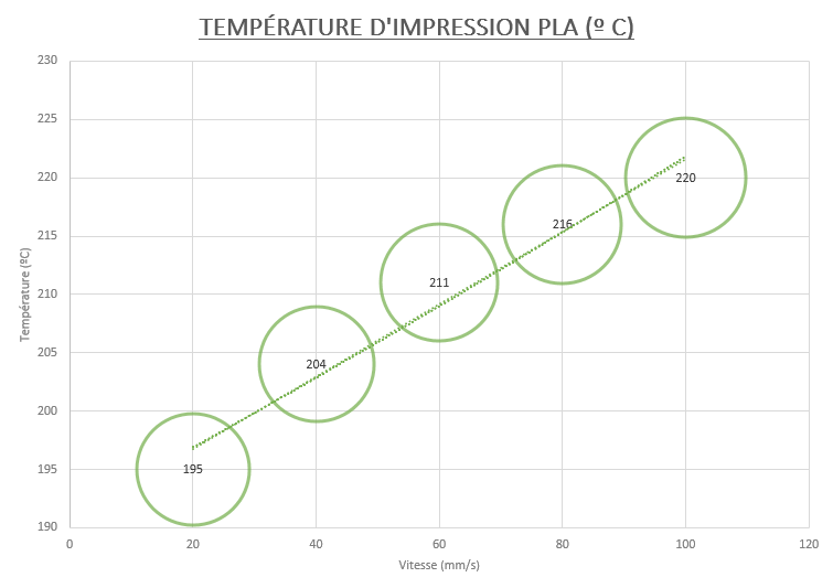

Metalzoid Posté(e) Janvier 15, 2019 Partager Posté(e) Janvier 15, 2019 Wow 100mm/s déjà, met à 60mm/s c'est la base Tiens j'ai trouvé ses diagrammes sur internet vachement bien pour commencer, ensuite tu adapte suivant ton fil (chaque fil et marque à sa propre température. tu commence avec les températures les plus basses, et tu augmente petit à petit Lien vers le commentaire Partager sur d’autres sites More sharing options...
Maeke Posté(e) Janvier 15, 2019 Partager Posté(e) Janvier 15, 2019 Il y a 3 heures, Metalzoid a dit : Wow 100mm/s déjà, met à 60mm/s c'est la base Tiens j'ai trouvé ses diagrammes sur internet vachement bien pour commencer, ensuite tu adapte suivant ton fil (chaque fil et marque à sa propre température. tu commence avec les températures les plus basses, et tu augmente petit à petit Mouais, ce qui défini la vitesse à ne pas dépasser sur la A8, c'est pas le plastique, c'est la fragilité de la structure. Et j'insiste, je le sais pour l'avoir vu un très grand nombre de fois, ici on a un défaut d'entrainement du filament, bref un défaut d'extrusion. Lien vers le commentaire Partager sur d’autres sites More sharing options...
