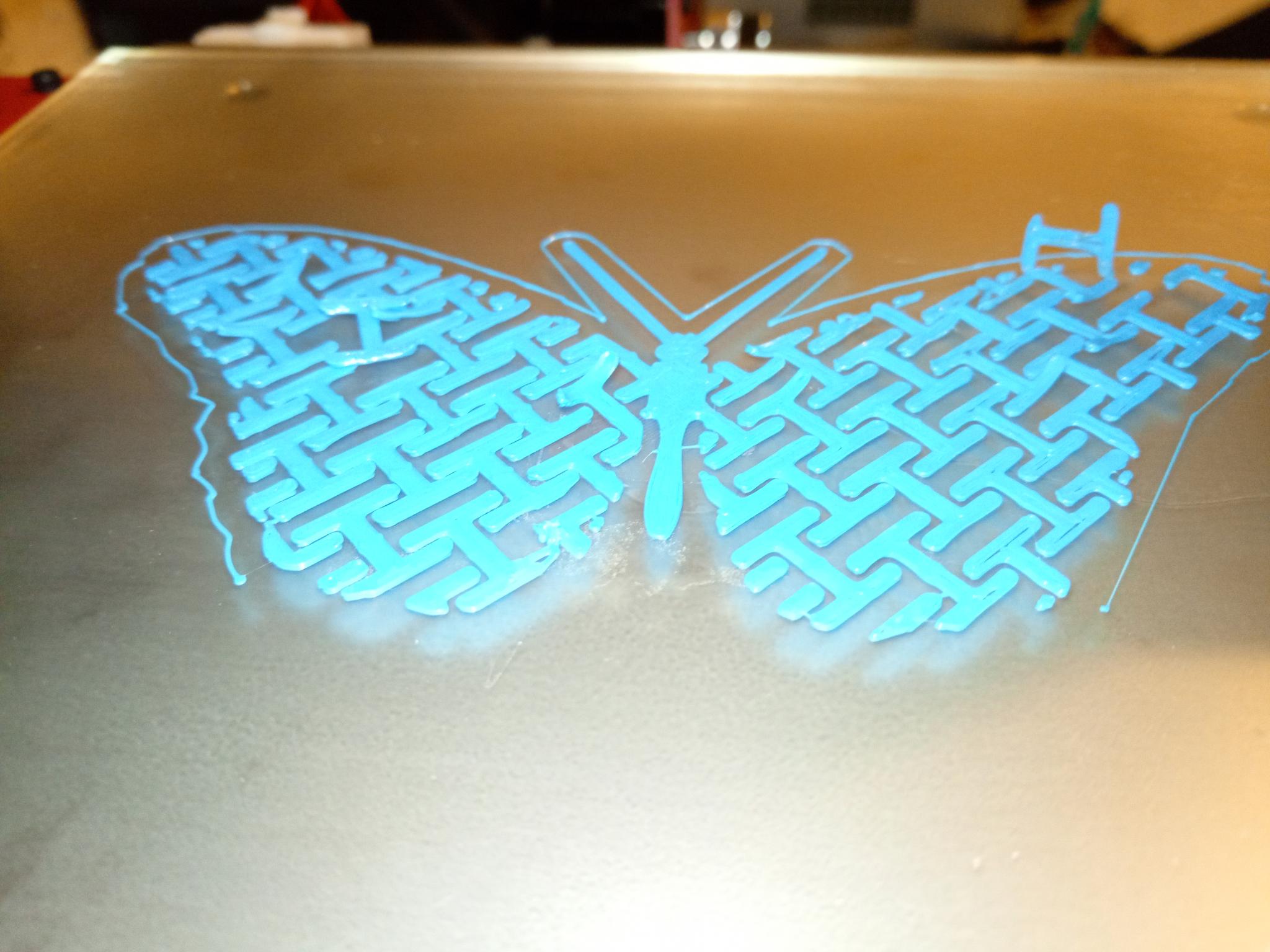

Cyril-Fiesta Posté(e) Janvier 24, 2019 Auteur Partager Posté(e) Janvier 24, 2019 (modifié) Verdict de mon impression en image... Décollement total de certains éléments (après les premières couches, donc ça aurait déjà dû adhérer) et décollement partiel d'autres éléments ... Bon ça passerait sur de plus grosses impression avec un raft mais pas top :s Bon je vais re-nettoyer le verre, remettre une bonne couche de dimafix, et tester un autre filament :s Modifié (le) Janvier 24, 2019 par Cyril-Fiesta Lien vers le commentaire Partager sur d’autres sites More sharing options...
deamoncrack Posté(e) Janvier 24, 2019 Partager Posté(e) Janvier 24, 2019 (modifié) A voir la tronche de ta jupe, soit tu as un souci de réglage du bed, soit tu fait de la sous extrusion, mais il y à clairement un problème notamment à droite... On peut faire un test pour la sous extrusion si tu veux, tu utilise quel trancheur déjà ? Modifié (le) Janvier 24, 2019 par deamoncrack Lien vers le commentaire Partager sur d’autres sites More sharing options...
Cyril-Fiesta Posté(e) Janvier 24, 2019 Auteur Partager Posté(e) Janvier 24, 2019 (modifié) J'utilise Cura 15.04.3 La j'étais en 190°, bed à 65°, débit 100%, vitesse de 60mm/s, couche à 0.2, remplissage de 40%, première couche a 0.3 (de base dans cura, pas changé ça) Pour la jupe : 1 tour, distance 3mm, longueur minimale 150mm. Pour le filament j'me suis gouré, c'est Chromatik la marque, Ice c'est mon autre filament (pas encore testé celui là, encore neuf ^^') edit : J'ai vérifié, en mesurant 150mm de filament depuis l'entrée de mon tube, j'extrude 10 fois 10 mm; j'ai bien 50mm restant, donc mon e-step/mm à l'air correct. Modifié (le) Janvier 24, 2019 par Cyril-Fiesta Lien vers le commentaire Partager sur d’autres sites More sharing options...

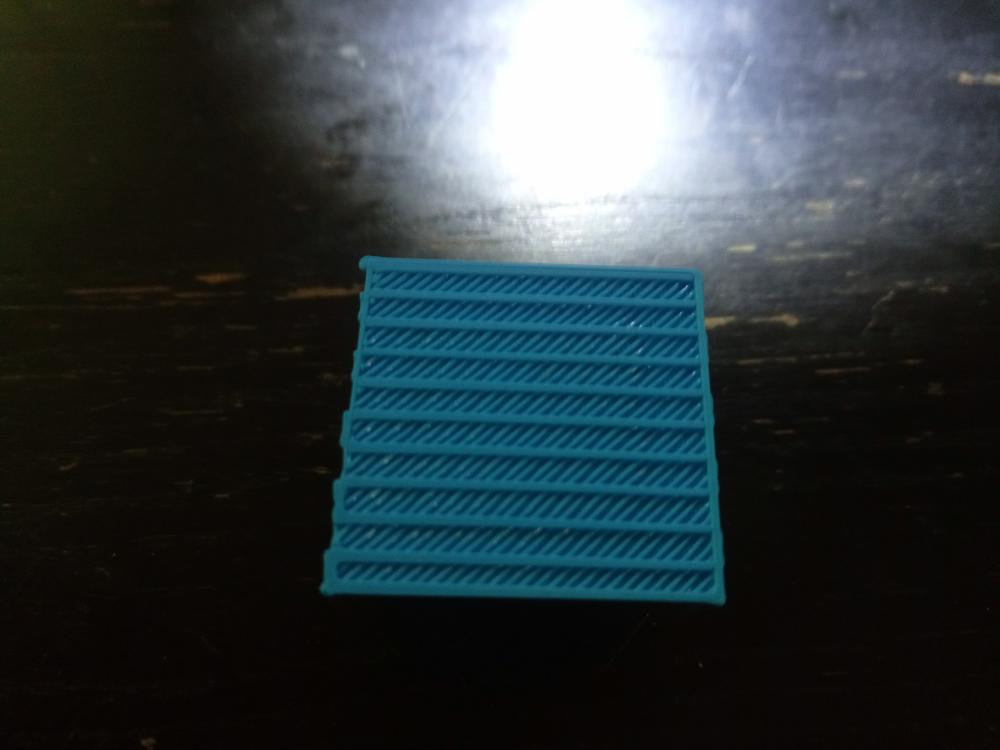

deamoncrack Posté(e) Janvier 24, 2019 Partager Posté(e) Janvier 24, 2019 Alors pour faire le test de débit, il faut que tu imprimes ce cube test.stl de 20x20x20. Pour les réglages, en épaisseur de la coque tu mets 0.4 et tu mets un radeau bien large pour que ça accroche au mieux. Ensuite tu cliques sur "expert" en haut puis "configuration experte", ça va t'ouvrir une fenêtre avec tout un tas de paramètres, dans la colonne de droite il y à un onglet "black magic", tu coches les deux cases. une fois que c'est fait, tu enregistre sur ta carte SD et tu lance le print. Une fois terminé il faudra mesurer l’épaisseur de la paroi du cube, tu dois obtenir entre 0.44 et 0.48mm si ce n'est pas le cas, il faudra régler ton débit en fonction. Lien vers le commentaire Partager sur d’autres sites More sharing options...
Cyril-Fiesta Posté(e) Janvier 24, 2019 Auteur Partager Posté(e) Janvier 24, 2019 (modifié) ok merci, je vais lancer ça d'ici une dizaine de minute ^^' edit : si je coche "ne traiter que la surface" dans Black magic", cura ne prend pas en compte le radeau (il n'apparait pas dans la visualisation par couche, ni dans le temps). Je lance comme ça quand même ? Modifié (le) Janvier 24, 2019 par Cyril-Fiesta Lien vers le commentaire Partager sur d’autres sites More sharing options...

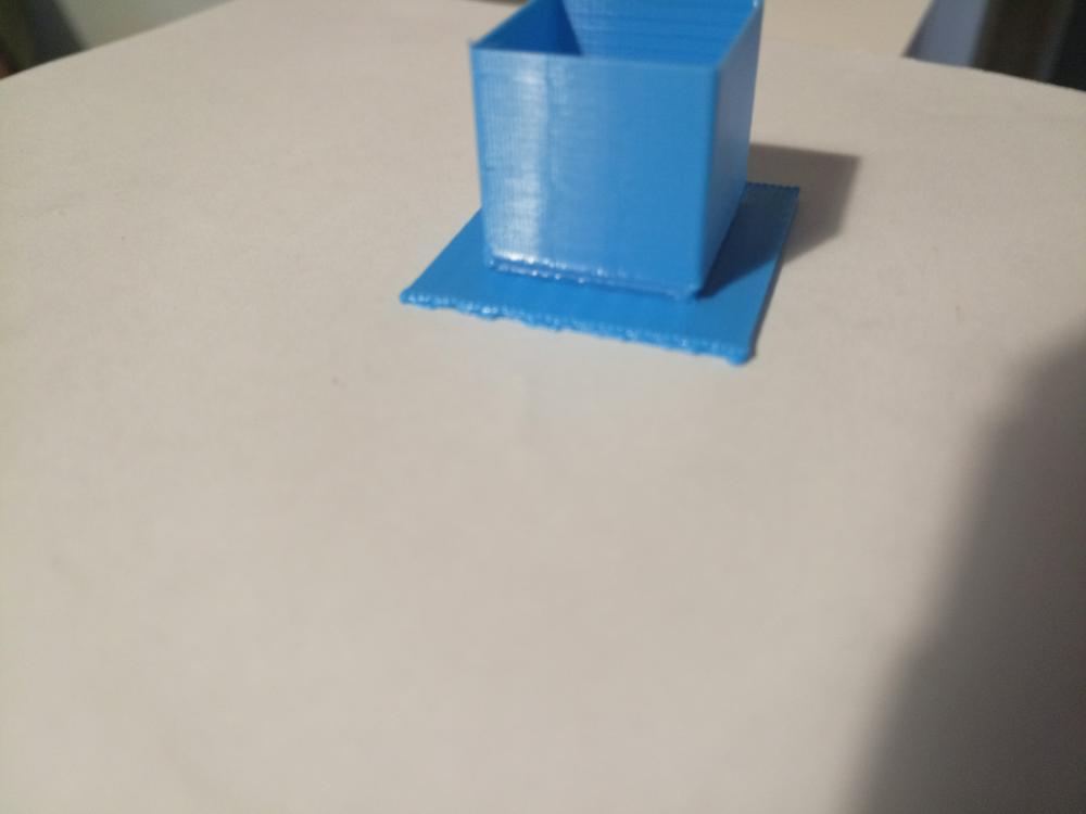

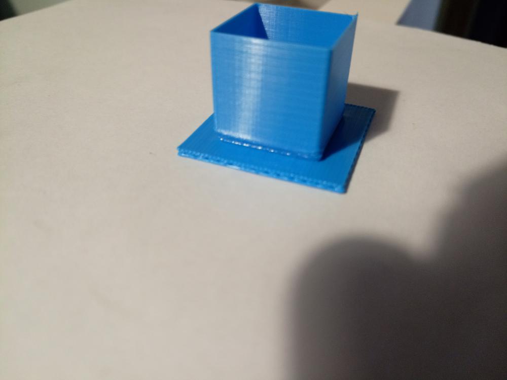

Cyril-Fiesta Posté(e) Janvier 24, 2019 Auteur Partager Posté(e) Janvier 24, 2019 (modifié) @deamoncrack : Alors, les parois affichent 0.4mm (mon pied a coulisse est que a 0.1mm près, dans le cas présent c'est clair que c'est génant, faut que j'en reprenne un ^^') et ont l'air bien régulière Le raft est niquel et a bien accroché, pas de warping visible dessus ... Mais une sorte de warping entre le raft et les premières couches du cube O_o donc je doute que ce soit un problème de leveling dans ce cas. En gros, ça montre que ce problème est récurent au début de chaque modèle, et non sur les premières couches (le raft dans le cas présent). C'est bizarre, non ? La je suis perdu ^^' Après les 1-2 millimètres "écrasés" ou "relevé vers l'intérieur" ou "plus mince"' (ça ressemble un peu à tout ça :s), le reste du cube est vraiment niquel, précis et beau. D'un coté, ça me rassure sur l'imprimante et ses capacité, c'est génial ! Mais bon reste quand même ce problème bizarre Après avoir retiré le raft, je vois que la partie "écrasée" est de la hauteur du fond du cube, une fois le fond finie, ça fait les paroies bien + nette Voila les photos, en dessous, devant et derrière le cube (même problème de chaque coté). Modifié (le) Janvier 24, 2019 par Cyril-Fiesta Lien vers le commentaire Partager sur d’autres sites More sharing options...
deamoncrack Posté(e) Janvier 24, 2019 Partager Posté(e) Janvier 24, 2019 (modifié) Oui effectivement, il va te falloir un pied à coulisse plus précis, je te conseille ce modèle chinois qui est très bien pour le prix. Mais à priori ton débit est pas mal, peut être pas parfait, mais pas mal. En revanche ton problème est bizarre, effectivement, ça n'a rien à voir avec le levelling à ce niveau là. Si tu fais un raft plus épais, le problème apparaît il sur le raft ou encore sur les premières couches de la pièce ? Si le problème se produit à la même hauteur (donc sur le raft) on peut penser à un problème mécanique, en revanche si il se déplace en hauteur au niveau de la première couche de ta pièce, il faut plutôt s'orienter vers un problème logiciel. EDIT : En regardant tes photos de plus près, sur la deuxième on dirait que le raft n'est pas droit, on dirait qu'il est plus épais à droite qu'a gauche, tu confirmes ? Modifié (le) Janvier 24, 2019 par deamoncrack Lien vers le commentaire Partager sur d’autres sites More sharing options...
Cyril-Fiesta Posté(e) Janvier 24, 2019 Auteur Partager Posté(e) Janvier 24, 2019 (modifié) Quelque soit la hauteur du Raft, ou sans raft, ça se produit sur les premières couches de la pièce O_o Effectivement ça pourrait être un problème de Cura, mais de ce que j'ai lu, les bugs c'est plutot quand on utilise autre chose que Cura 15.04.3 Pour le raft, ça fait bizarre sur la photo, mais en vrai il est bien droit et symétrique. Bon au pire je peux me contenter de ce problème si je trouve pas de solution, vu que je pars bientôt en classe de découverte (le 31), et avant je vais imprimer quelques insectes 3d pour les enfants (enfin ceux que je peux faire malgré ce problème, genre le papillon en chainmail c'est un peu mort ), et voir plus en détail mi-février Modifié (le) Janvier 24, 2019 par Cyril-Fiesta Lien vers le commentaire Partager sur d’autres sites More sharing options...

Cyril-Fiesta Posté(e) Janvier 25, 2019 Auteur Partager Posté(e) Janvier 25, 2019 bon Cura 4.0 marche au poil, à part le début il part direct par la droite (l'autre Cura partait en diagonal) donc ça a shooté la pince qui tenait mon verre et l'a un poil ébréché :s bon j'ai bougé la pince, et y'a surement un paramètre a régler, je verrais Pour le cube, j'en ai donc refait un, paroi de 0.4 encore donc niquel, et j'ai encore eu le même souci, mais ce coup ci, j'ai noté plus de détails : Le raft est légèrement plus épais d'un coté ou de l'autre : 0.6mm devant, 0.7 à gauche, 0.8 derrière et a droite, donc léger décallage du coté gauche De plus, le problème sur la première couche du cube est justement légèrement plus présent sur ... Le coté gauche. Donc j'ai vérifier, mes axes semblent bien parallèle, et mes vis ni trop serré, ni pas assez. la courroie me semble bonne aussi :s Bon le décalage n'a lieu que sur les premières couches, sur 1-2 mm, après tout le reste du cube est parfaitement droit, parallèle, même taille (ce qui serait pas le cas avec un problème mécanique je pense), ... Donc ça ne devrait pas poser de souci sur de vrais impressions en attendant de trouver le problème :s Lien vers le commentaire Partager sur d’autres sites More sharing options...

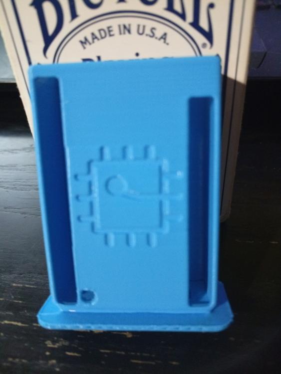

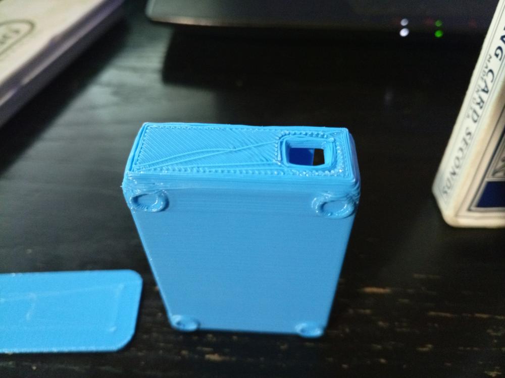

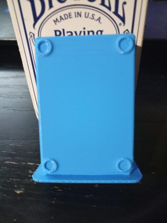

Cyril-Fiesta Posté(e) Janvier 25, 2019 Auteur Partager Posté(e) Janvier 25, 2019 La j'imprime un boite pour un CHIP Computer pour un mode, et même problème, mais un peu plus grand : c'est un peu plus étroit sur les premier mm en gros ça donne ça (voir sur l'image fait a la va vite sur paint). Raft niquel, puis le défaut habituel, puis les couches suivantes sont niquel, bonne taille, bonne épaisseur, bien droite, bien parallèle, etc. C'est pour ça que j'ai du mal à penser à un problème mécanique, vu que ça a lieu uniquement sur les premieres couches mais après le raft. Peut-être la temperature/ventilo, vu que la seule différence (il me semble) entre ces couches et la suite c'est au niveau du ventilo, non ? Ou ptet un paramètre à vérifier sur Cura, genre épaisseur des premières couches ou un truc du genre :s En dehors de ça, ba tout marche au poil, donc le boitier sera quand même bon (si l'impression échoue pas, mais je vois pas de raison pour ça), bref c'est cool que ça marche, mais moche défaut quand même :s Lien vers le commentaire Partager sur d’autres sites More sharing options...
deamoncrack Posté(e) Janvier 25, 2019 Partager Posté(e) Janvier 25, 2019 Re ! Alors pour débloquer le moteur Z, il faut passer par le menu déplacements, par le menu levelling effectivement ça ne débloque que X et Y. Il y à fort à parier que le problème vient de là. Pour ce qui est du ventilo et si tu as bien suivi ce qu'on a dit hier, il doit se déclencher à la deuxième couche du raft et ensuite tourner à 100% jusqu'à la fin du print. Si ce n'est pas le cas c'est que tu as un mauvais réglage. Pareil pour l'épaisseur de la première couche, comme son nom l'indique, ça n'influe que sur la 1ère couche qui est celle du raft, la première couche de ta pièce se fait à la hauteur de couche standard. En revanche dans cura 4, à la section adhérence au plateau tu as une option cachée (en cliquant sur l'engrenage) qui se nomme "lame d'air du radeau" qui représente l'écart laissé entre la première couche de ta pièce et le radeau et ce pour que la pièce soit plus facilement décollable du raft. D'origine c'est réglé à 0.3 tu peux essayer de jouer un peu dessus, mais à mon avis ça ne fera pas grande différence. Lien vers le commentaire Partager sur d’autres sites More sharing options...
Cyril-Fiesta Posté(e) Janvier 25, 2019 Auteur Partager Posté(e) Janvier 25, 2019 (modifié) Même dans le menu déplacement, ça ne débloque aussi que le X et Y O_o En attendant j'ai fais monter le Z par l'outil déplacement, de 5 en 5 et de 10 en 10, aucun endroit où ça bloque, et la barre reste bien droite Mais si ça vient du Z, pourquoi ça n'arrive pas au raft, ou sur le reste de la pièce ? Pour le ventilo, c'est bien comme il faut. J'ai finit le boitier, à part la première couche (très moche :s), le résultat est vraiment top O_o (en 0.2, vitesse 60, temps 190°/70°) Bon je vais passer un petit coup de lime pour le trou histoire qu'il soit plus net, et ptet de poncer un peu cette première couche moche :s mais au moins, le boitier est fonctionnel, c'est déjà ça et j'essayerais la "lame d'air du radeau", voir si ça change quelque chose pour mon problème Modifié (le) Janvier 25, 2019 par Cyril-Fiesta Lien vers le commentaire Partager sur d’autres sites More sharing options...
deamoncrack Posté(e) Janvier 25, 2019 Partager Posté(e) Janvier 25, 2019 (modifié) Oui, pour le coup la première couche après le raft semble à peine déposée et pas suffisamment écrasée, essaie de réduire la valeur lame d'air à 0.2 pour voir As tu réessayé une impression sans raft avec cura 4 ? Modifié (le) Janvier 25, 2019 par deamoncrack Lien vers le commentaire Partager sur d’autres sites More sharing options...
