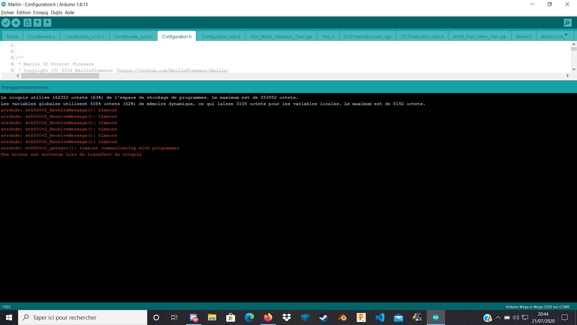

LePrinterdu44 Posté(e) Juillet 20, 2020 Partager Posté(e) Juillet 20, 2020 Eh bien le bootloader selon les instructions du croquis de nick gammon, s'est installer, du moins, j'ai eu les même outputs que décrits. Oui les branchements sont fait à arduino, avk 6 fils. Ensuite je débranche l'arduino Uno et je televerser marlin vers l'imprimante avec mon câble USB/mini-USB mais j'ai le message que j'ai écris précédemment Ça peut peut être vous aider à trouver mon problème mais en essayant televersant marlin et en court-circuit anti les broches gnd et reset, il me marque qu'un fichier .txt n'est pas défini ou une fonction je ne me souviens plus mais je sais que c'est en rapport avk sanguino Je peux l'envoyer qd j'aurais réessayer Lien vers le commentaire Partager sur d’autres sites More sharing options...

LePrinterdu44 Posté(e) Juillet 21, 2020 Partager Posté(e) Juillet 21, 2020 il y a 8 minutes, fran6p a dit : La bibliothèque Sanguino n'est d'aucune utilité avec une carte Atmega2560. Sanguino c'est pour les cartes Melzi à base de Atmega1280 / 1284p. Nos cartes mères sont pratiquement «imbrickables», tu dois avoir un autre problème. Les liaisons séries (USB) sont exclusives: un seul programme peut y accéder (Arduino), vérifie qu'un autre programme (pronterface, repetier, Cura, Prusaslicer, avrdude, …) n'est pas actif. Faute de copies écran, extrait de log d'erreurs, il n'est pas possible de t'aider plus hormis redire des généralités. Je te rappelle que ton clavier possède de nombreuses touches qui lorsqu'elles sont saisies dans le bon ordre forment des mots facilitant ainsi la lecture de ceux qui chercheraient à aider. Oep je vous envoie ça ce soir mais justement c'est car j'ai suivi un tuto pour cr10 et non pour cr10s que j'ai utilisé sanguino Lien vers le commentaire Partager sur d’autres sites More sharing options...

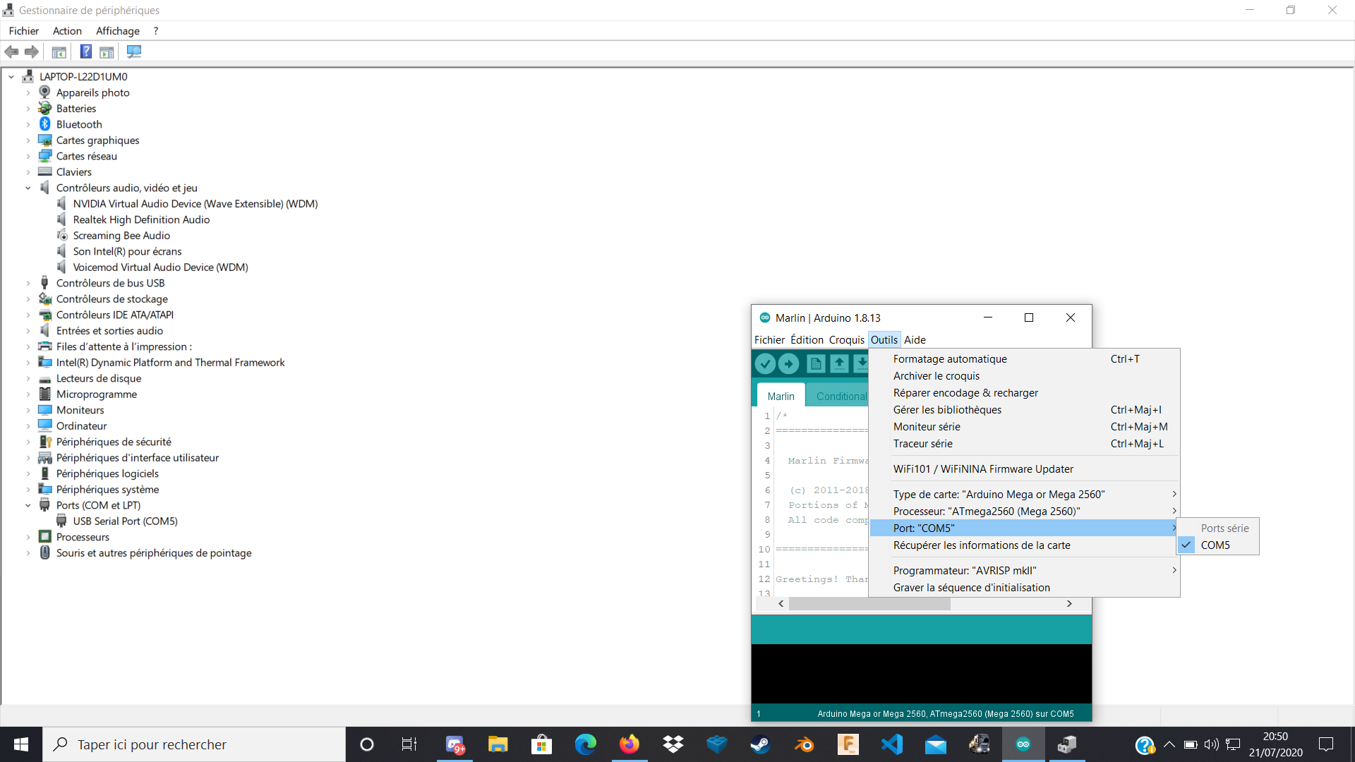

LePrinterdu44 Posté(e) Juillet 21, 2020 Partager Posté(e) Juillet 21, 2020 il y a une heure, LePrinterdu44 a dit : Oep je vous envoie ça ce soir mais justement c'est car j'ai suivi un tuto pour cr10 et non pour cr10s que j'ai utilisé sanguino Voilà ce que j'obtiens Lien vers le commentaire Partager sur d’autres sites More sharing options...
fran6p Posté(e) Juillet 22, 2020 Partager Posté(e) Juillet 22, 2020 As-tu essayé avec un autre câble USB pour connecter ton PC avec la carte de la CR10? Les messages de ta copie écran font penser à l'absence de chargeur de démarrage sur la carte CR10 Il reste encore la possibilité de flasher le Marlin compilé sans liaison USB en repassant par la carte Uno programmée en AVR (comme pour l'installation du chargeur). Lien vers le commentaire Partager sur d’autres sites More sharing options...
