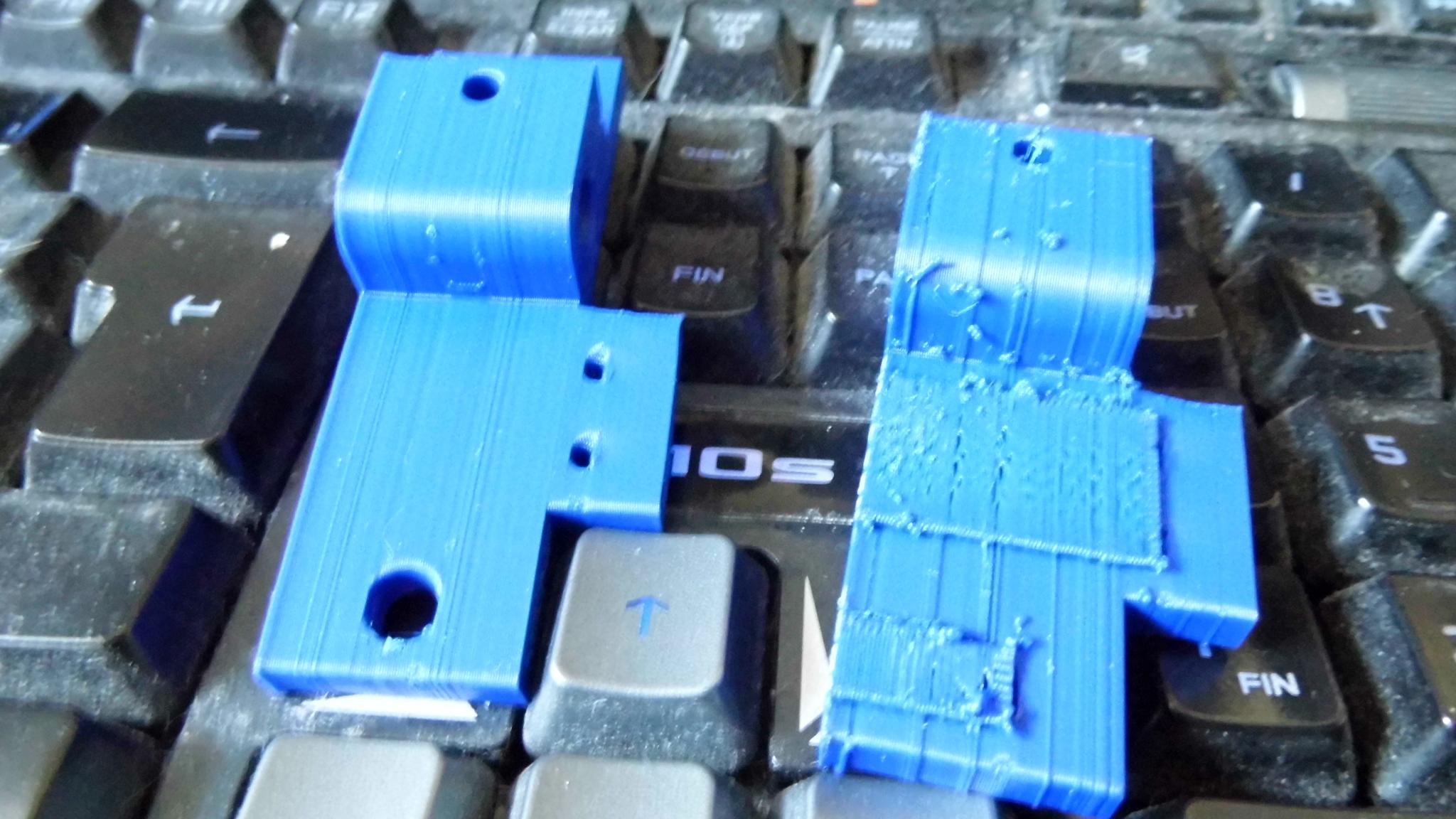

Dans l'absolue, tu as raison, ça pourrait aider sur les blocages, MAIS, et j'en ai fait la douloureuse expérience, plus les coupleurs sont souple plus tu as de décalages de couches sur l'axe X. Dès que je peux j'upload une photo comparative qui montre le problème (il faut que je reconstitue mon dossier photos sur mon pc suite à un formatage).
PS La seule vraie solution sur les décalages c'est de remplacer les axes et mettre des coupleurs rigides (les deux actions vont ensemble, c'est pas l'une ou l'autre).
Ceci dit, il faudrait aussi qu'il vérifie qu'il n'a pas un lm8luu défectueux (les paliers dans les pièces blanches), c'est fréquent chez Anet.

@Guarana Voici la différence coupleurs rigidifiés (gauche), coupleurs assouplis (droite), La pièce de droite n'a pas été nettoyée.
A noter, depuis mon imprimante a beaucoup progressé.

@MaekeEffectivement, il y a une sacrée différence entre les deux pièces. L'effet n'est pas négligeable.
