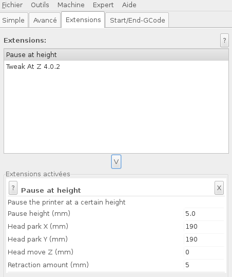

spore Posté(e) Février 17, 2016 Partager Posté(e) Février 17, 2016 Dans Cura version normale (pas Dagoma) il y a un plugin "Pause" : Lien vers le commentaire Partager sur d’autres sites More sharing options...

Nebraan Posté(e) Février 18, 2016 Partager Posté(e) Février 18, 2016 de mémoire Cura peux faire des pauses programmées. Sinon tu as un topic pour un LCD Dagoma sur ce forum. Lien vers le commentaire Partager sur d’autres sites More sharing options...
lefresh Posté(e) Février 18, 2016 Partager Posté(e) Février 18, 2016 Oui mais dans ce cas on n'utilise plus la butée X ou Y pour la relance ce qui est le but initial: Modifier le gcode pour qu'il s'arrête, on change le fil, on active une butée et ça repart... Sinon autant rajouter juste un bouton et le programmer dans le firmware du marlin. Pour l'instant l'upgrade de la D200 n'est pas dans les tuyaux chez moi. C'est ça ou rien donc... PS: Je sais, je suis chiant Lien vers le commentaire Partager sur d’autres sites More sharing options...
