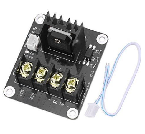

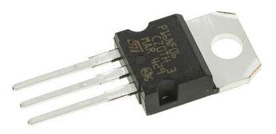

Effectivement si ta cde est bien sur ON pour la chauffe du plateau, que le 12V arrive bien sur ta carte mère et que tu n'as aucune tension en sortie de ta carte mère sur le bornier, le mosfet est HS.
exemple MOSFET traversant
image.png.18256425bad20789df03e52cd319c236.pngimage.png.595d4ad740e481660742b05d49e2ccce.png
Si il s'agit d'un mosfet de type traversant et non CMS, le remplacement est possible via quelques connaissances et avec un fer à souder.

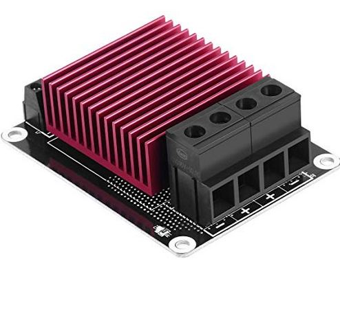

 Je te conseille un mosfet extérieur pour commander ton plateau, le refroidissement des mosfet de la carte mère ne sont pas assez bien dimensionné pour cette puissance.
Ce genre de mosfet extérieur devrait convenir en fonction du prix.

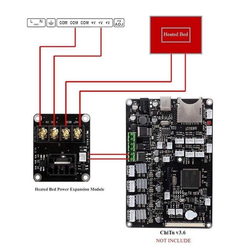

comment faut il brancher la sonde de température.
Je ne comprends pas ta question pour la sonde, elle reste branchée sur le plateau🤔
Modifié (le) par lion02
rk1584, tu as la même interrogation de branchement que j'ai eu avant de comprendre comment le réaliser.
le mosfet extérieur n'est pas directement piloté par la sonde, mais par la sortie de la carte allant initialement vers le bed. Si cette dernière est HS, ton mosfet extérieur ne réagira pas.

Oui si personne ne peut te remplacer le mosfet de ta carte, et cde aussi un mosfet exterrieur pour ne pas recommencer
Dans ce cas, un mofset au moins pour le bed serait très intéressant pour soulager ta nouvelle carte.
Cerise sur le gâteau, c'est simple à installer.
J'ai installé   ceux-ci    pour le bed et le hotend. Ils se vendent aussi à l'unité. j'ai un peu redessiné le support pour être pile poil correct. Je te joins le STL (impression en TEG).  Il est boulonné avec des M4  à l'intérieur du socle  où j'ai foré deux trous.  Il faudra passer une mèche dans les trous de fixation des mofsets sur le support en fonction des vis utilisées, dans mon cas des 3mm / 12mm.
