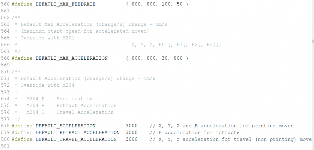

Hervé-34 Posté(e) Janvier 23, 2019 Partager Posté(e) Janvier 23, 2019 (modifié) Bonsoir à tous !! Mince je ne sais pas si c'est le bon endroit !! mais je ne peut pas revenir en arrière !! Je parle de mon iTopie ! ma Ender va toujours très bien !! Ma question est simple, dans la PJ quelle valeur je doit réduire pour que mon Z ( surtout ) et mon extrudeur se comportent de manière moins "brutale " ! quand le Z monte en début d'impression, pour redescendre et imprimer, il fait ça à l'arrache !! y-a-t-il une solution ? Merci à tous !! Modifié (le) Janvier 23, 2019 par Hervé-34 Lien vers le commentaire Partager sur d’autres sites More sharing options...

Hervé-34 Posté(e) Janvier 24, 2019 Auteur Partager Posté(e) Janvier 24, 2019 (modifié) Bonjour à tous ! Merci @pascal_lb !! Oui @Yo' j'ai lu le rebond, ça c'est réglé ! mais ce sont les accélérations que je n'arrive pas à ralentir, si on veut !! ce n'est pas en cours d'impression que ça ne va pas mais juste la " mise en position " du Z pour débuter l'impression !! Merci à tous ! Hervé Modifié (le) Janvier 24, 2019 par Hervé-34 Lien vers le commentaire Partager sur d’autres sites More sharing options...

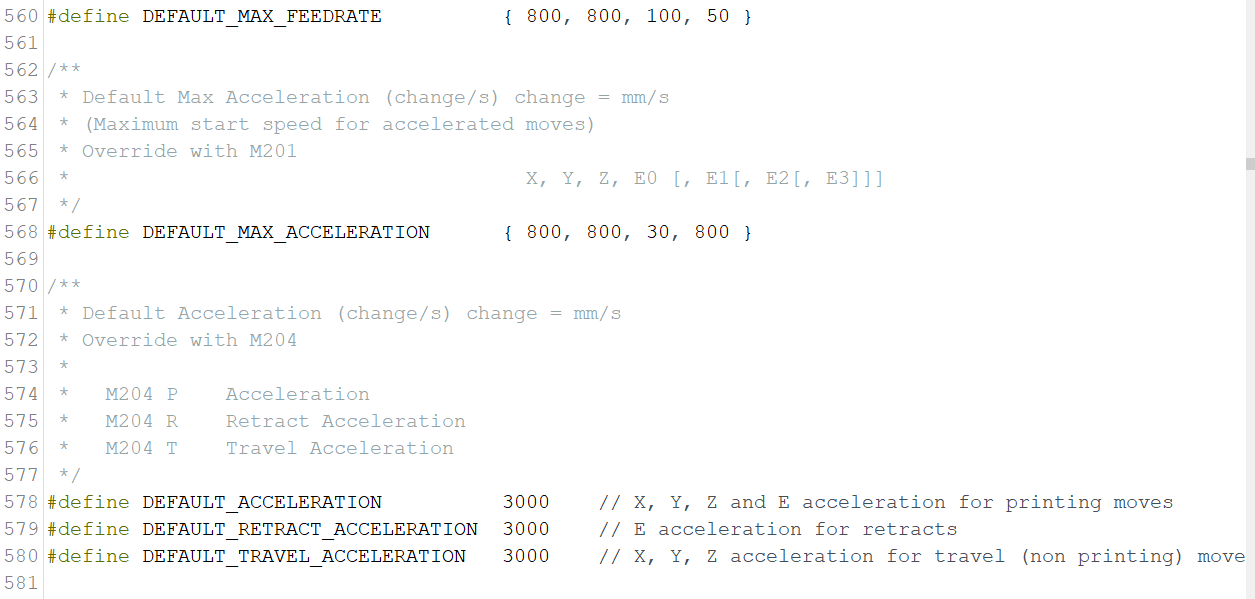

Yo' Posté(e) Janvier 24, 2019 Partager Posté(e) Janvier 24, 2019 (modifié) Voici mes réglages, ils diffèrent légèrement des tiens. Modifié (le) Janvier 24, 2019 par Yo' Lien vers le commentaire Partager sur d’autres sites More sharing options...
Hervé-34 Posté(e) Janvier 24, 2019 Auteur Partager Posté(e) Janvier 24, 2019 (modifié) Merci @Yo' !! oui effectivement tes accélérations par défaut sont bien moindres que les miennes !! je vais les changer et je vais voir ! Par contre la ligne --DEFINE_MAX_ACCELERATION-- est plus élevée que les miennes !! Mystère !! Je te/vous tient au courant !! Hervé Modifié (le) Janvier 24, 2019 par Hervé-34 Lien vers le commentaire Partager sur d’autres sites More sharing options...
