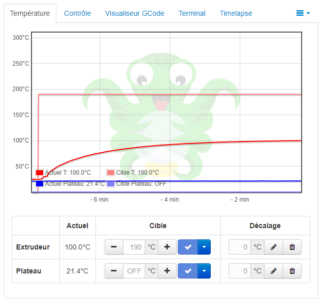

optik8 Posté(e) Janvier 25, 2019 Posté(e) Janvier 25, 2019 (modifié) Bonjour a tous Je viens de changer la cartouche thermistance de ma CR10S sur le Titan Aéro et quand je lance la chauffe a 190 elle monte a 100° puis se met en erreur chauffe: Citation Your printer's firmware reported an error. Due to that OctoPrint will disconnect. Reported error: Heating failed, system stopped! Heater_ID: 0 - Printer halted. kill() called! Voici le message du moniteur de Octoprint: Citation Recv: T:98.64 /0.00 B:21.25 /0.00 @:127 B@:0 Recv: T:98.77 /0.00 B:21.19 /0.00 @:127 B@:0 Recv: T:98.77 /0.00 B:21.19 /0.00 @:127 B@:0 Recv: T:98.87 /0.00 B:21.16 /0.00 @:127 B@:0 Recv: T:98.89 /0.00 B:21.19 /0.00 @:127 B@:0 Recv: Error:Heating failed, system stopped! Heater_ID: 0 Recv: Error:Printer halted. kill() called! Changing monitoring state from "Operational" to "Error: Heating failed, system stopped! Heater_ID: 0 - Printer halted. kill() called!" Changing monitoring state from "Error: Heating failed, system stopped! Heater_ID: 0 - Printer halted. kill() called!" to "Offline (Error: Heating failed, system stopped! Heater_ID: 0 - Printer halted. kill() called!)" Connection closed, closing down monitor C'est une thermistance en cartouche original , voici le descriptif du site: Citation Cette Thermistance en Cartouche est faite sur mesure pour les produits d'E3D Original. Semitec 104GT-2 se compose d'un thermistor, par la suite encapsulé. Le Semitec 104GT-2 est un thermistor NTC (il diminue la résistance quand un fait a augmenté la température) d'un recouvrement en verre avec la forme de bassin, qui offre une réponse rapide, une haute précision et un ample intervalle de température de fonctionnement. Il est très versatile, résistant à l'humidité et durable, tout celui que nécessaire pour être tranquillement utilisé dans une imprimante 3D. À une dépêche, le NTC que le Semitec 104GT-2 utilise est d'une qualité élevée et est uni au câble de plomb en utilisant une technologie d'alliage, recouverts par une base en verre pour assurer une haute fiabilité. ça chauffe assez vite au depart et ça ralenti pour atteindre 100° puis la securité se declenche puisque moins de 1° en 120sec.... voici la capture de la courbe: je suis sous TH3DUF j'ai essayer de retrouver si ma thermistance 104GT-2 est toujours sur le paramètre 5 ... mais c'est pas évident a trouver...j'ai modifié la conf th3d.h ligne 796 et mis a 5 alors qu'il y avait 1 mais j'ai des doutes a propos que ce soit la bonne ligne et de toute manière ça n'a rien changé ou presque sur un autre test j'ai remis comme c'était, j'ai juste l'impression que la temp est montée plus vite. A votre avis d'ou viens le problème ? je précise aussi que j'ai testé une autre thermistance identique et c'est toujours pareil... Merci de vos conseils. Modifié (le) Janvier 25, 2019 par optik8

optik8 Posté(e) Janvier 25, 2019 Auteur Posté(e) Janvier 25, 2019 Mais celle d'origine du titan que j'ai cassé fonctionnait bien... j'ai acheté 3 thermistances de rechange et aucune ne fonctionne a plus de 100° j'ai plus l'impression que ça vient d'un paramètre. Le problème est que je suis sous Th3d car je n'ai jamais réussi a paramétrer mon titan aero avec le marlin d'origine

optik8 Posté(e) Janvier 25, 2019 Auteur Posté(e) Janvier 25, 2019 je viens de changer la cartouche de chauffe pour remettre celle d'origine j'arrive a peine a monter a 120° et encore parce que j'ai modifié les paramètres 4° en 240sec je suis passé a 2° en240sec dans adv.h ligne 51 chez moi

optik8 Posté(e) Janvier 25, 2019 Auteur Posté(e) Janvier 25, 2019 Je viens de passer sous marlin stock en paramétrant juste le thermistor, ça fait pareil....pas plus de 120° Je ne vois pas ce que je pourrais faire d'autre... (évidement sauf en mettant un thermistor d'origine que je n'ai pas)
optik8 Posté(e) Janvier 25, 2019 Auteur Posté(e) Janvier 25, 2019 je viens de tester au voltmetre la cartouche chauffante il y a entre 12 et 14v
fran6p Posté(e) Janvier 26, 2019 Posté(e) Janvier 26, 2019 Je soupçonne un problème matériel. La cartouche de chauffe bien que donnant des bonnes valeurs de tension d'alimentation, ça ne veut pas dire qu'elle est capable de chauffer correctement. Si tu as la possibilité d'intervenir dans le boitier, en connectant thermistance et alimentation de la cartouche de chauffe de la tête sur les emplacements prévus pour le lit (pour l'alimentation de la cartouche ce sera sur le Mosfet qu'il faudra faire la connexion), ça permettrait de vérifier leur bon fonctionnement. Si ça ne chauffe toujours pas alors la cartouche est à remplacer (12V 40W ou 50W c'est toi qui verras). Si ça chauffe correctement alors c'est le Mosfet de la carte mère qui a un problème et à moins que tu sois très adroit en soudure / dé-soudure, le remplacement sera difficile et il faudra plutôt s'orienter vers un changement de carte mère. 1
optik8 Posté(e) Janvier 26, 2019 Auteur Posté(e) Janvier 26, 2019 Donc j'ai trouvé le problème et fallait y penser ! le bloc alu "d'origine" que j'ai commandé ne conduit absolument pas la chaleur !!! j'ai remis l'ancien et tout va bien.

fran6p Posté(e) Janvier 26, 2019 Posté(e) Janvier 26, 2019 (modifié) il y a 7 minutes, optik8 a dit : le bloc alu "d'origine" De quel bloc parles-tu? Celui qui reçoit la cartouche chauffante et la thermistance? Autre chose? Si tu avais une photo je suis curieux de voir ce que c'est. Content pour toi que tout refonctionne . Bon prints et que le filament coule à flot (Muad'dib (Dune) parlant de l'épice . Voilà tous les paramètres concernant une CR10S qui sont utilisés par le Marlin modifié de TH3D: Révélation //CR-10S Model Settings #if ENABLED(CR10S) || ENABLED(CR10S_MINI) || ENABLED(CR10S_S4) || ENABLED(CR10S_S5) || ENABLED(ENDER3_DUALBOARD) || ENABLED(CR20) #define BAUDRATE 115200 #if ENABLED(TOUCH_LCD_FIX) #define CR10S_NOFILAMENTSENSOR #endif #if ENABLED(CR10LCD_CR10S) || ENABLED(ENDER3_DUALBOARD) #define CR10_STOCKDISPLAY #elif ENABLED(CR20) #define MINIPANEL #else #define REPRAP_DISCOUNT_FULL_GRAPHIC_SMART_CONTROLLER #endif #define X_MIN_ENDSTOP_INVERTING false #define Y_MIN_ENDSTOP_INVERTING false #define Z_MIN_ENDSTOP_INVERTING false #define X_MAX_ENDSTOP_INVERTING true #define Y_MAX_ENDSTOP_INVERTING true #define Z_MAX_ENDSTOP_INVERTING true #define Z_MIN_PROBE_ENDSTOP_INVERTING false #if ENABLED(TITAN_EXTRUDER) #define DEFAULT_AXIS_STEPS_PER_UNIT { 80, 80, 400, TITAN_EXTRUDER_STEPS } #else #if ENABLED(CUSTOM_ESTEPS) #define DEFAULT_AXIS_STEPS_PER_UNIT { 80, 80, 400, CUSTOM_ESTEPS_VALUE } #else #define DEFAULT_AXIS_STEPS_PER_UNIT { 80, 80, 400, 93 } #endif #endif #define DEFAULT_MAX_FEEDRATE { 500, 500, 15, 50 } #define DEFAULT_MAX_ACCELERATION { 1000, 1000, 100, 5000 } #define DEFAULT_ACCELERATION 500 #define DEFAULT_RETRACT_ACCELERATION 1000 #define DEFAULT_TRAVEL_ACCELERATION 500 #define DEFAULT_XJERK 10.0 #define DEFAULT_YJERK 10.0 #define DEFAULT_ZJERK 0.4 #define DEFAULT_EJERK 5.0 #define INVERT_X_DIR false #define INVERT_Y_DIR false #define INVERT_Z_DIR true #if ENABLED(TITAN_EXTRUDER) #define INVERT_E0_DIR true #else #define INVERT_E0_DIR false #endif #ifndef MOTHERBOARD #define MOTHERBOARD BOARD_CR10S #endif #if ENABLED(EZOUT_ENABLE) #define SPEAKER_KILL #endif #if ENABLED(CR10S) #define X_BED_SIZE 300 #define Y_BED_SIZE 300 #define Z_MAX_POS 400 #endif #if ENABLED(CR10S_MINI) #define X_BED_SIZE 300 #define Y_BED_SIZE 220 #define Z_MAX_POS 300 #endif #if ENABLED(CR10S_S4) #define X_BED_SIZE 400 #define Y_BED_SIZE 400 #define Z_MAX_POS 400 #endif #if ENABLED(CR10S_S5) #define X_BED_SIZE 500 #define Y_BED_SIZE 500 #define Z_MAX_POS 500 #endif #if ENABLED(ENDER3_DUALBOARD) #define X_BED_SIZE 220 #define Y_BED_SIZE 220 #define Z_MAX_POS 250 #endif #if ENABLED(CR20) #define X_BED_SIZE 220 #define Y_BED_SIZE 220 #define Z_MAX_POS 320 #endif //dual extrusion options //single hotend y adapter #if ENABLED(DUAL_EXTRUDER_SINGLE_HOTEND) #define CR10SDUALEBOARD #define SINGLENOZZLE #if ENABLED(TITAN_EXTRUDER) #define INVERT_E1_DIR true #else #define INVERT_E1_DIR false #endif #endif //dual hotend dual nozzles #if ENABLED(DUAL_HOTEND_DUAL_NOZZLES) #define CR10SDUALEBOARD #if ENABLED(TITAN_EXTRUDER) #define INVERT_E1_DIR true #else #define INVERT_E1_DIR false #endif #define HOTEND_OFFSET_X {0.0, DUAL_HOTEND_X_DISTANCE} // (in mm) for each extruder, offset of the hotend on the X axis #define HOTEND_OFFSET_Y {0.0, 0.00} // (in mm) for each extruder, offset of the hotend on the Y axis #endif #if ENABLED(HOME_ADJUST) #define X_MIN_POS X_HOME_LOCATION #define Y_MIN_POS Y_HOME_LOCATION #else #define X_MIN_POS 0 #define Y_MIN_POS 0 #endif #define ENCODER_PULSES_PER_STEP 4 #define ENCODER_STEPS_PER_MENU_ITEM 1 #define PRINTER_ENABLED_CHECK #endif //end CR-10S Modifié (le) Janvier 26, 2019 par fran6p complément 1
optik8 Posté(e) Janvier 26, 2019 Auteur Posté(e) Janvier 26, 2019 oui celui ou on visse la bure cartouche etc...il est strictement identique a l'original mais ne conduit pas la chaleur...c fou je vais demander le remboursement. Merci pour les reglages que j'utiliserai si je n'arrive pas avec marlin stock Je vais me penché apres manger sur le reglage des 0 Merci
