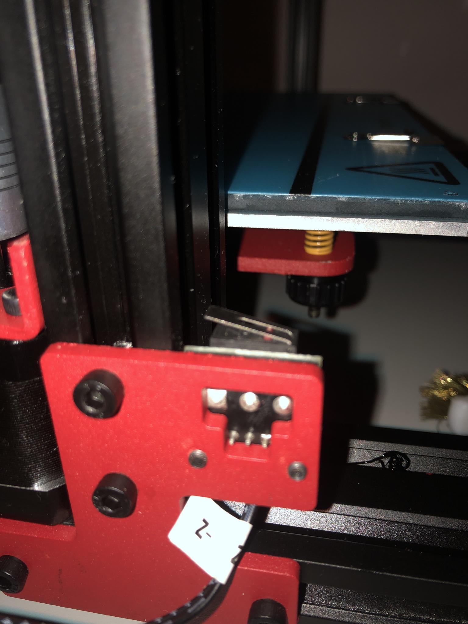

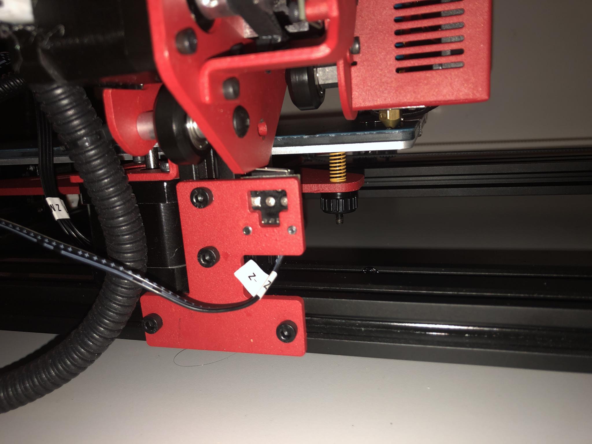

Buttex Posté(e) Janvier 25, 2019 Partager Posté(e) Janvier 25, 2019 Bonjour je viens de recevoir l’alfawise u20, après déballage et montage je me rend compte que la tête d’impression descend beaucoup trop bas et empêche tous réglage du plateau elle comprime même le plateau si bien que rien qu’en mettant la buse en chauffe j’ai déjà abîmé la surface adhérente du plateau Est-ce un problème de réglage de butée? Lien vers le commentaire Partager sur d’autres sites More sharing options...
deamoncrack Posté(e) Janvier 25, 2019 Partager Posté(e) Janvier 25, 2019 Salut ! C'est possible oui, as tu une photo du montage de ton endstop ? Lien vers le commentaire Partager sur d’autres sites More sharing options...
Buttex Posté(e) Janvier 25, 2019 Auteur Partager Posté(e) Janvier 25, 2019 Lien vers le commentaire Partager sur d’autres sites More sharing options...
deamoncrack Posté(e) Janvier 25, 2019 Partager Posté(e) Janvier 25, 2019 Le endstop est bien en place, pas de souci. En revanche, tu as encore de la marge sur les ressorts du plateau, si tu les compresses plus, ça ne suffit pas ? Lien vers le commentaire Partager sur d’autres sites More sharing options...
Buttex Posté(e) Janvier 25, 2019 Auteur Partager Posté(e) Janvier 25, 2019 Les molettes n’influence en rien car la tête descend si bas qu’elle écrase le plateau Lien vers le commentaire Partager sur d’autres sites More sharing options...
Buttex Posté(e) Janvier 25, 2019 Auteur Partager Posté(e) Janvier 25, 2019 Le pas de vis était de travers j’espère ne pas l’avoir abîmé, là effectivement j’ai pu régler un jeu d’une épaisseur de feuilles ca devrait aller mieux Lien vers le commentaire Partager sur d’autres sites More sharing options...
deamoncrack Posté(e) Janvier 25, 2019 Partager Posté(e) Janvier 25, 2019 Si tu as pu visser suffisamment pour pouvoir régler ton plateau, ça devrais aller, après les prochaines fois tu n'aura qu'a faire plus ou moins un demi tour pour affiner tes réglages. Je te conseille d'imprimer des molettes plus grandes pour plus de facilité à ajuster les réglages, tu en trouvera des modèles, ainsi qu'un tas d'autres améliorations ici : Lien vers le commentaire Partager sur d’autres sites More sharing options...
