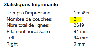

je suis depuis noël propriétaire d'une imprimante 3d, la HICTOP CR 10. malheureusement pour moi, tous mes débuts d'impressions s'arrêtent avant leur fin. la barre de l'avancement de du programme sur l'écran  de l'imprimante avance trop vite , et  l'objet imprimé s'arrête au tiers de l'impression.
Je charge des  fichiers de Thingiverse que je prépare sur Cura vers ma carte  SD que j'ai déjà changée (ce qui prouve que le problème ne vient pas de là ) que j'insère dans l'imprimante, je préchauffe l'imprimante à 185° et le plateau chauffant 45° puis fais chauffer à 200 et 60 durant l'impression, le filament est celui fourni avec. Je précise que je suis nouveau et que je n'y connais presque rien sur le sujet des impressions 3D.
joint ici le fichier gcode  de l'impression
 merci de votre aide.
arète du cube.gcode

Hello
Comme je suis très curieux j'ai ouvert ton fichier avec Repetier pour voir la simu
Il n'y a que deux couches !
J'ai aussi ouvert le fichier avec un éditeur, pensant qu'y avait un loup dans l'placard..
Bin non, y'a que deux Z : Z0.2 et Z0.4
Cherche ailleurs, camarade
