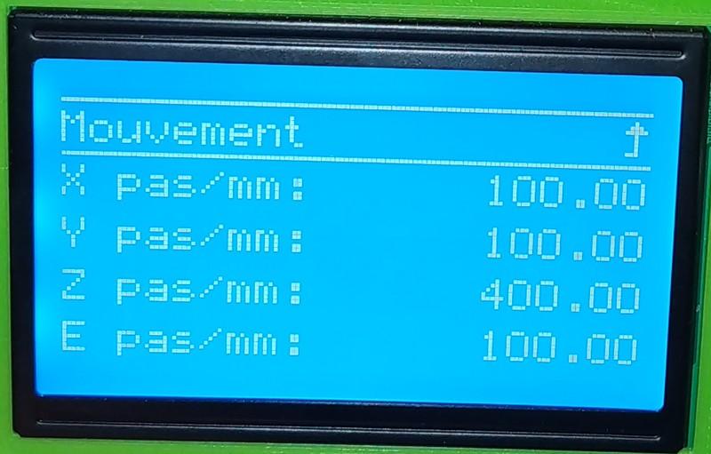

medmed Posté(e) Janvier 28, 2019 Partager Posté(e) Janvier 28, 2019 (modifié) il y a beaucoup plus simple a faire sans passer par marlin, directement sur l’écran de l'imprimante. Supposons que le cube fasse 20.2mm en X et 20.12mm en Y Nous avons sur l'anet par défaut 100 pas/mm Pour X : 0.20mm/20 = 0.01 . Il faut réajuster de 0.01. Ce qui donne (100*0.01= 1); Donc 99 au lieu de 100.00 pas/mm On fait la même chose pour Y Pour Y : 0.12/20 = 0.006 . Il faut réajuster de 0.006. Ce qui donne 100*0.006=0.6. Nouvelle valeur 99.4 au lieu 100.00 pas/mm Modifié (le) Janvier 29, 2019 par medmed Lien vers le commentaire Partager sur d’autres sites More sharing options...
Pat 13 Posté(e) Janvier 29, 2019 Partager Posté(e) Janvier 29, 2019 Salut ne pas oublier de sauver la nouvelle configuration (toujours via l'écran de l'imprimante ) Lien vers le commentaire Partager sur d’autres sites More sharing options...

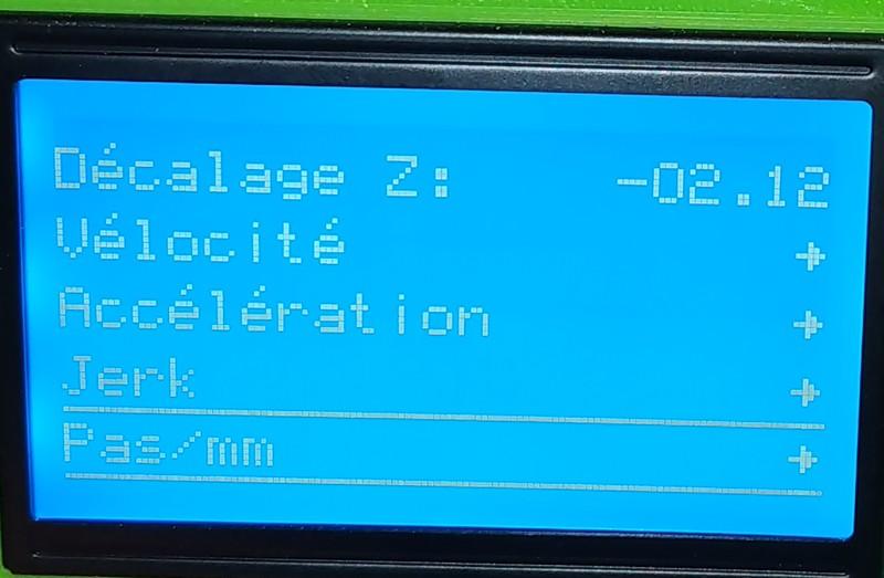

Magnatdebon Posté(e) Février 2, 2019 Auteur Partager Posté(e) Février 2, 2019 Merci pour vos réponses Je crois avoirs parcouru à l'instant tous les menus de mon imprimante anet A8 et je ne l'ai trouve pas , sniff , j'ai du zappé un menu Y a t'il une âme charitable ici , qui pourrait me guider pour les trouver ? Merci Bon samedi Jérôme Lien vers le commentaire Partager sur d’autres sites More sharing options...
medmed Posté(e) Février 2, 2019 Partager Posté(e) Février 2, 2019 (modifié) Il faut changer le firmware par défaut en installant marlin pour avoir accès a ces menus. Modifié (le) Février 2, 2019 par medmed Lien vers le commentaire Partager sur d’autres sites More sharing options...
