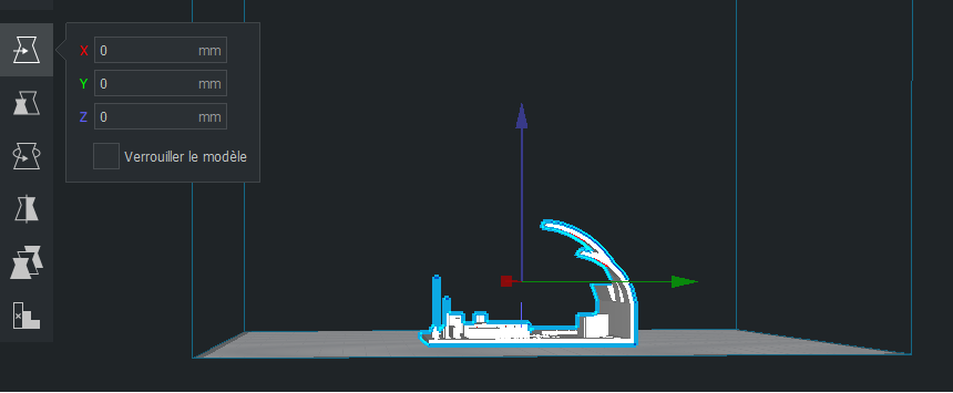

mon imprimante imprime à 2 cm du plateau
Hello @sabel57
Tu te crées des problèmes où il n'y en a pas.
Tout est normal, le point d'origine des 3 axes est placé au centre de ta pièce, j'ai exactement le même affichage quand j'édite un Stl dans mon Cura à moi 😎
As-tu au moins essayé d'imprimer ....avant de paniquer ??? 😉

oui, je ne panique pas pour rien. Je lance l'impression, bed et buse chauffent, les moteurs se mettent en marchent et l'impression se fait en l'air. A n'y rien comprendre, hier j'ai imprimer et tout c'est parfaitement passé.

Ok, mais rien à voir avec ton point d'origine dans Cura.
Essaye de printer à partir d'un autre fichier Stl, cube de calibration ou autres, pour voir si ton fichier n'aurait pas un problème, vu que tu as déjà pu imprimer.

merci pour ton aide. Depuis le début je soupçonne un pb de soft, donc un paramètre de Cura qui a changé. En effet j'ai ajouté une imprimante Custum, alors que précédemment je travaillais à partir d'une 101Hero. Et en revenant sur l'imprimante du début, mon problème se règle de lui-même.
