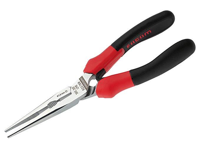

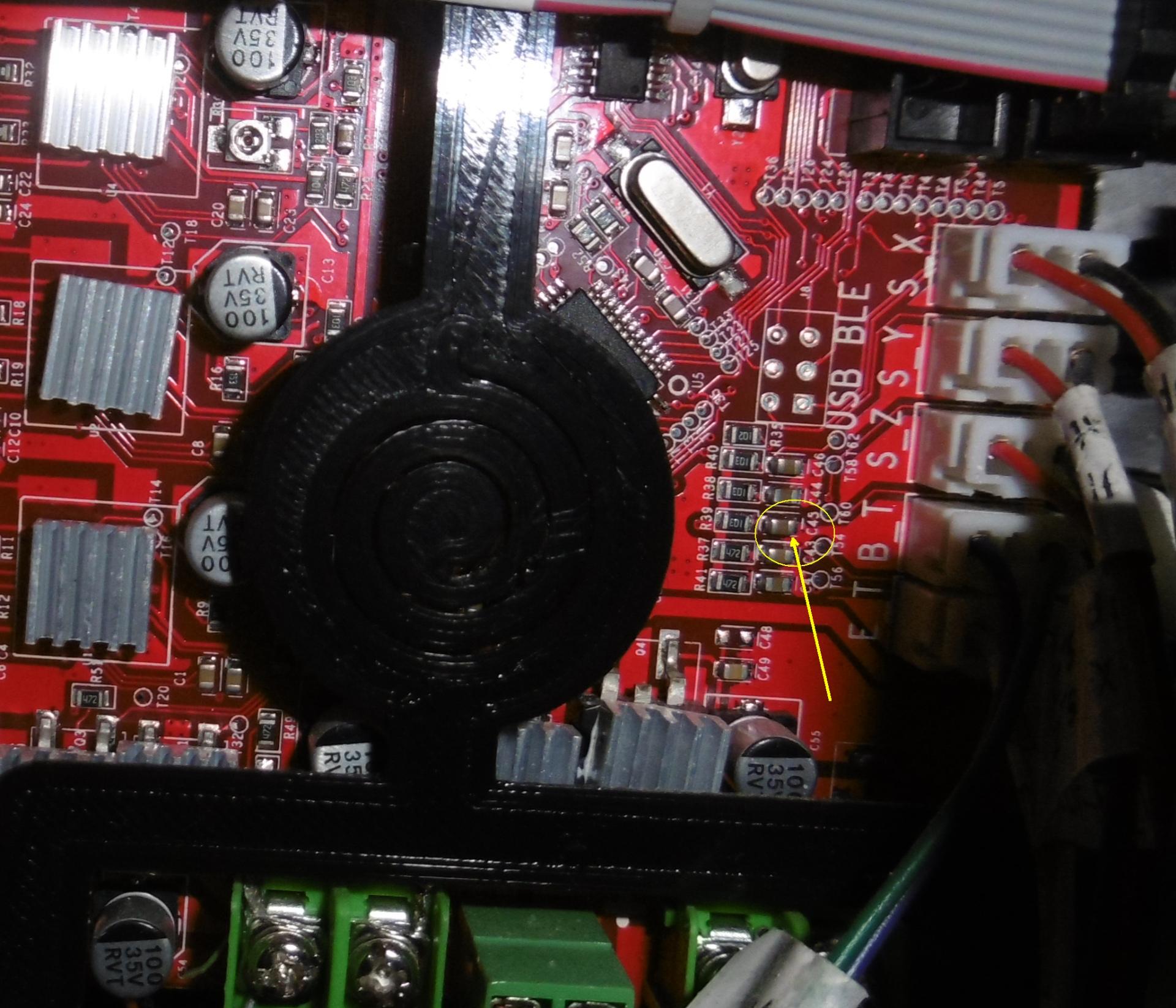

Janpolanton Posté(e) Janvier 30, 2019 Partager Posté(e) Janvier 30, 2019 il y a 42 minutes, Nibb31 a dit : Oui, enfin remplacer un condo SMD sur une carte à 20 balles quand on n'a pas le matos ou les connaissances, c'est pas non plus évident. Et c'est pas sur que le condo soit en cause. Si les symptômes sont bien ceux qu'il décrit, le condo est en cause à 100%. En solution de dépannage, c'est très simple de le virer avec un pince à bec longs en exerçant un léger mouvement de va et vient jusqu'à ce que les 2 soudures cèdent. Attention j'ai pas dit à la façon bourrin... Et la carte fonctionnera sans lui...(mais c'est préférable de le changer si c'est possible). Lien vers le commentaire Partager sur d’autres sites More sharing options...
Bryan62 Posté(e) Janvier 30, 2019 Auteur Partager Posté(e) Janvier 30, 2019 Et le condo c est le C 45 ? Lien vers le commentaire Partager sur d’autres sites More sharing options...
Janpolanton Posté(e) Janvier 30, 2019 Partager Posté(e) Janvier 30, 2019 (modifié) il y a 20 minutes, Bryan62 a dit : Et le condo c est le C 45 ? Oui, je viens de faire une photo de ma CM avec son repérage. Attention, il est minuscule... Si tu as un petit fer à souder, c'est mieux qu'une pince Modifié (le) Janvier 30, 2019 par Janpolanton Lien vers le commentaire Partager sur d’autres sites More sharing options...
Bryan62 Posté(e) Janvier 30, 2019 Auteur Partager Posté(e) Janvier 30, 2019 (modifié) D'acc je vais essayer de l enlève en suivant votre conseil et en même temp je vais essayer de me faire renvoyer une carte mere par cdiscount ou en racheter une pour avoir quelque chose de plus propre plus tard.merci Sinon y a pas de danger en enlevant sa ? Modifié (le) Janvier 30, 2019 par Bryan62 Lien vers le commentaire Partager sur d’autres sites More sharing options...
Janpolanton Posté(e) Janvier 30, 2019 Partager Posté(e) Janvier 30, 2019 il y a 11 minutes, Bryan62 a dit : Sinon y a pas de danger en enlevant sa ? Il faut bien sûr débrancher l'alimentation et faire des photos de la CM pour la garantie avant d'opérer. Ne te trompes pas de condo! et vas-y mollo pour ne pas arracher les pistes Lien vers le commentaire Partager sur d’autres sites More sharing options...

Janpolanton Posté(e) Janvier 30, 2019 Partager Posté(e) Janvier 30, 2019 Si tu n'as pas compris mes explications, je te suggère de laisser tomber... Et il faut vraiment une pince à becs longs (Facom, c'est pas obligatoire...) Lien vers le commentaire Partager sur d’autres sites More sharing options...
