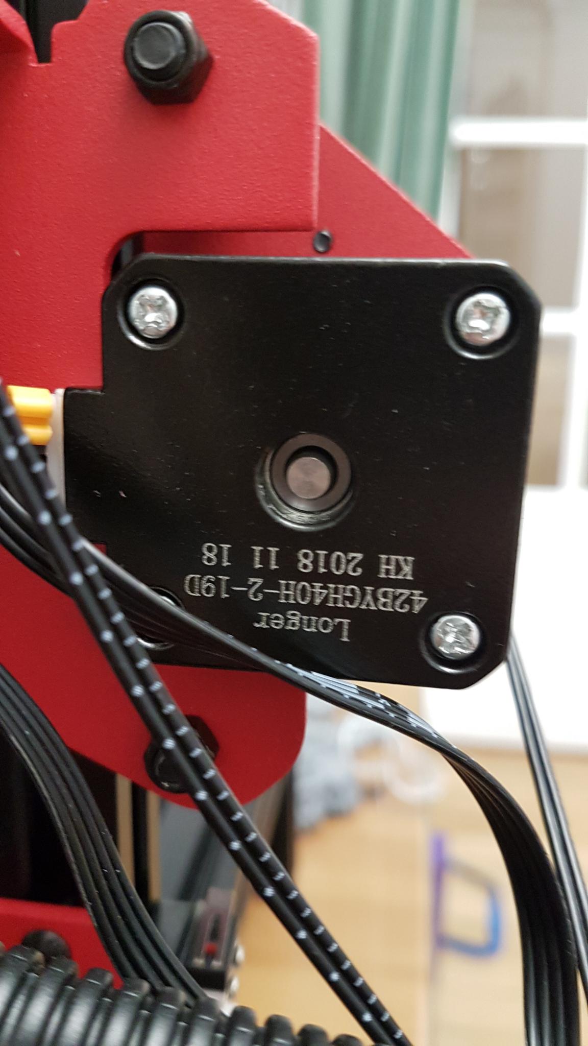

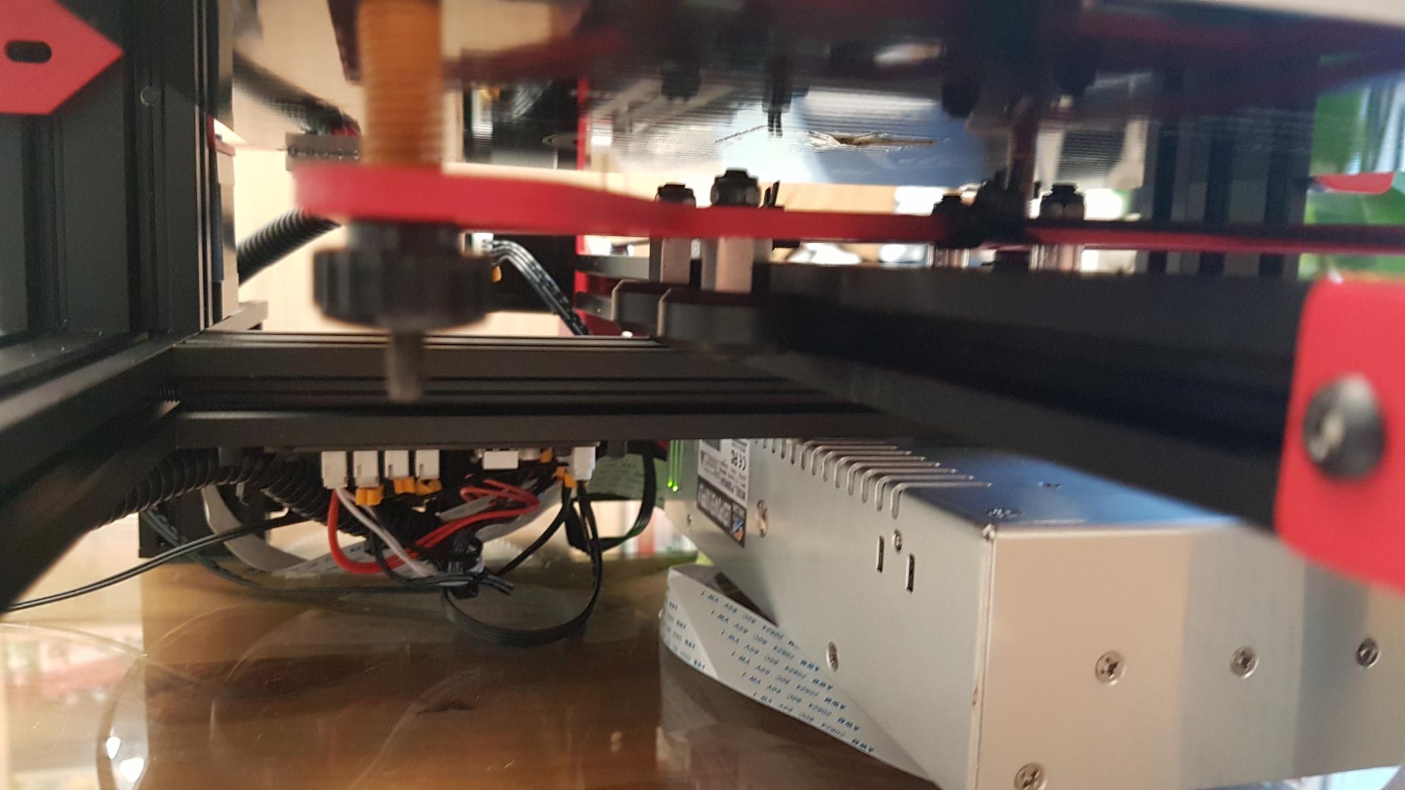

Bernard943 Posté(e) Janvier 29, 2019 Partager Posté(e) Janvier 29, 2019 Bonjour Je viens d'acquérir une alfawise u30 le plateau se bloque au bout d'un certain moment et donc ne fait plus les va-et-vient nécessaire j'ai regardé à plusieurs reprises pour le débloquer je suis obligé de forcer au niveau des roulements sous le plateau je ne comprends pas d'où vient le problème pourriez-vous m'aider un grand merci d'avance Xavier Lien vers le commentaire Partager sur d’autres sites More sharing options...
sissoujku Posté(e) Janvier 29, 2019 Partager Posté(e) Janvier 29, 2019 Tes excentriques ne serait il pas trop serrer ? Quand tu fait coulisser le plateau a la main, le mouvement est il homogène ? A tu essayer de faire un "Home" ? Lien vers le commentaire Partager sur d’autres sites More sharing options...
Bernard943 Posté(e) Janvier 29, 2019 Auteur Partager Posté(e) Janvier 29, 2019 Je viens d'essayer de régler les excentriques je ne comprends pas lorsque je tourne le centre tout tu bouges avec en plus mes roues ne bloque pas surtout l'axe il ne bloque que à certains endroits de l'axe je me demande s'il n'y a pas un défaut dans l'axe où passe les roues qu'est-ce que le home? Lien vers le commentaire Partager sur d’autres sites More sharing options...

Bernard943 Posté(e) Janvier 29, 2019 Auteur Partager Posté(e) Janvier 29, 2019 ok ça fonctionne mais est-ce normal que lorsque je veux réglé l'excentrique tous tournes avec? Lien vers le commentaire Partager sur d’autres sites More sharing options...

pascal_lb Posté(e) Janvier 29, 2019 Partager Posté(e) Janvier 29, 2019 Modération : @Bernard943 j'ai déplacé ton post pour une meilleure visibilité Il y a 6 heures, Bernard943 a dit : est-ce normal que lorsque je veux réglé l'excentrique tous tournes avec? oui c'est normal, mais une fois que tu as réglé correctement ton excentrique, il faut serrer avec l'écrou avec la clé fournie en tenant fixe la vis avec la clé 6 pans également fournie sinon si tu serres avec la clé 6 pans ça va dérégler ton excentrique Lien vers le commentaire Partager sur d’autres sites More sharing options...
Bernard943 Posté(e) Janvier 30, 2019 Auteur Partager Posté(e) Janvier 30, 2019 je ne comprend vraiment pas j'ai beau réglé les excentriques dans tous les sens cela ne change rien le plateau a toujours du mal à se déplacer sur l'axe je ne sais vraiment plus quoi faire Lien vers le commentaire Partager sur d’autres sites More sharing options...

Bernard943 Posté(e) Janvier 31, 2019 Auteur Partager Posté(e) Janvier 31, 2019 un grand merci pour ton message mais je viens de me rendre compte que le problème viens du moteur de l'axe je les interchanger avec le moteur de l'axe X et cela fonctionne très bien néanmoins je me retrouve avec un moteur qui ne fonctionne pas correctement et qui bloque a des moments je ne sais pas comment et où trouver les références pour acheter un moteur qui puisse aller sur mon alfawise U30 les moteurs sont ils standard? quelqu'un aurait-il une idée? Lien vers le commentaire Partager sur d’autres sites More sharing options...
Epsylon3 Posté(e) Février 1, 2019 Partager Posté(e) Février 1, 2019 (modifié) Oui ils en vendent, https://www.lesimprimantes3d.fr/forum/topic/18531-tout-sur-lalfawise-u20/ Modifié (le) Février 1, 2019 par Epsylon3 Lien vers le commentaire Partager sur d’autres sites More sharing options...
boulpat Posté(e) Février 1, 2019 Partager Posté(e) Février 1, 2019 avant d'acheter quoi que se soit ,fait un billet à gearbest en expliquant le probleme avec photo à l'appui , ils te changeront surement le moteur. Lien vers le commentaire Partager sur d’autres sites More sharing options...

Rat2ordi Posté(e) Juillet 19, 2019 Partager Posté(e) Juillet 19, 2019 Bonjour, Ton probleme est il resolue ? Si oui comment ? Car jai le meme soucis... Par contre avant impression si je fais le mouvement plusieur fois imprimante eteint "a la main" plus de soucis... Mais faut que je le fasse avant chaque impression.... Lien vers le commentaire Partager sur d’autres sites More sharing options...
Epsylon3 Posté(e) Juillet 21, 2019 Partager Posté(e) Juillet 21, 2019 (modifié) ce sont des petites encoches sur le bas des roues, du au transport ou au "prémontage" trop brusque... il suffit de les retourner en general. affecte les U30 et U30 pro Modifié (le) Juillet 21, 2019 par Epsylon3 Lien vers le commentaire Partager sur d’autres sites More sharing options...
