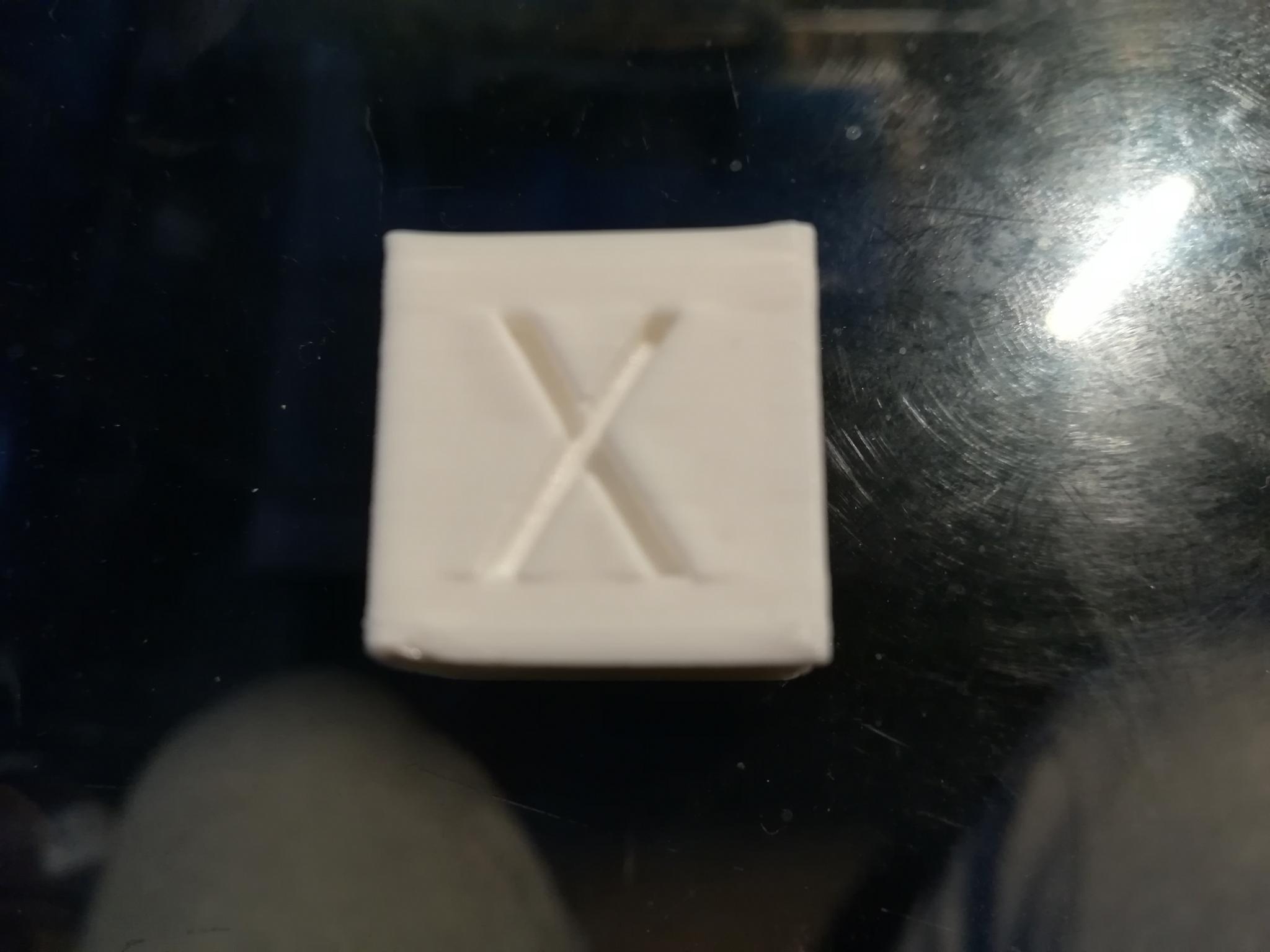

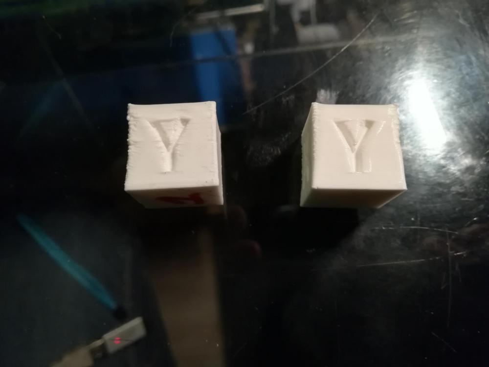

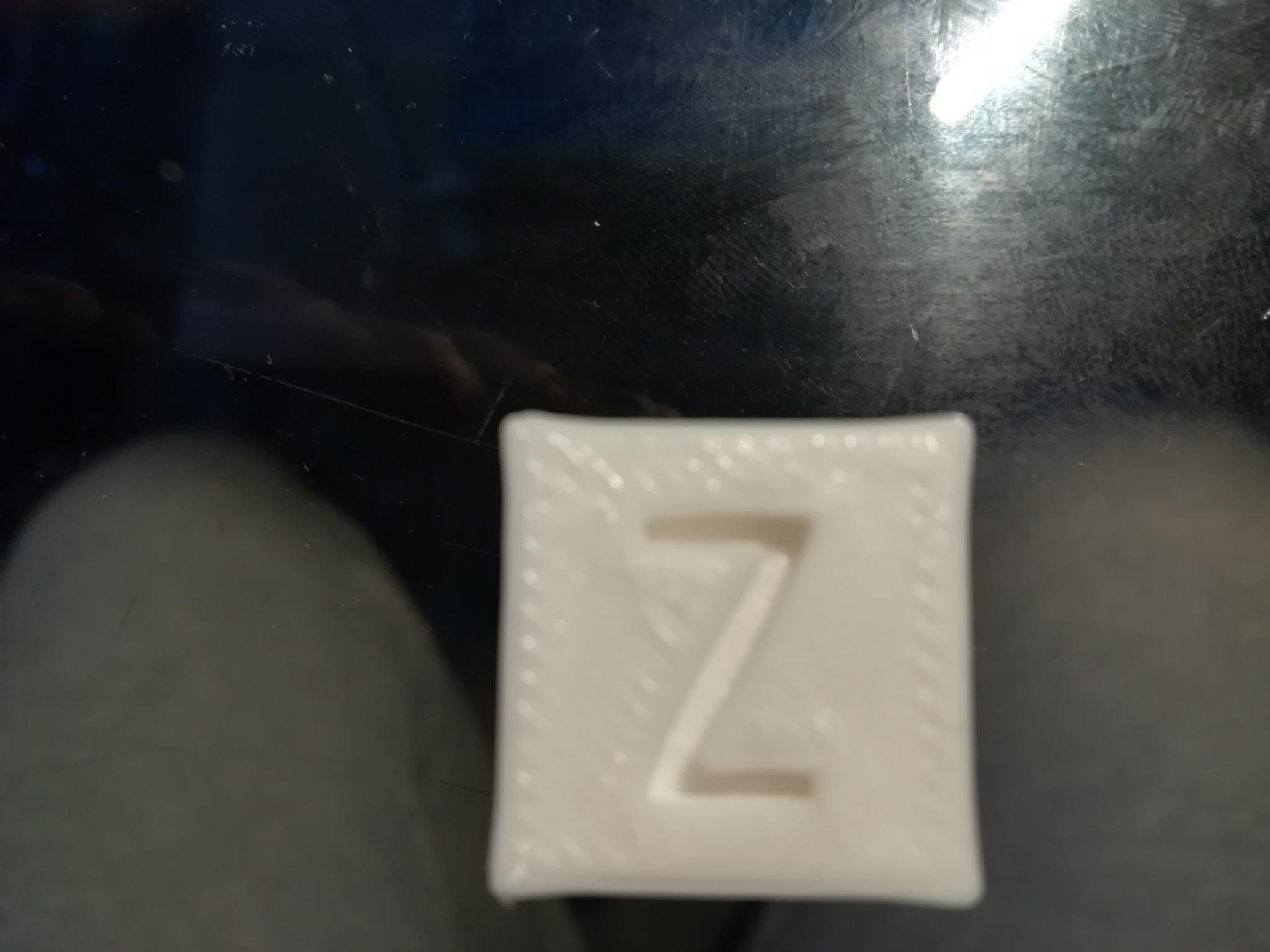

titi280 Posté(e) Février 1, 2019 Partager Posté(e) Février 1, 2019 Bonsoir, Je sollicite la communauté afin d'avoir de l'aide car je ne comprends pas à quoi est dû mon problème. J'imprime un cube de calibration. J'avais des résultats vraiment pas top jusqu'à ce que je retire mes anti Z wobble que semblent être la cause de mes impressions dégueulasses (du moins pour ce cube). En fait j'ai des pics dans les coins et je pense que cela dégrade le résultat. Sur les photos, - à gauche, avant de retirer les anti wobble - à droite, après Avez vous une idée ? Merci d'avance. xyzCalibration_cube.stl Lien vers le commentaire Partager sur d’autres sites More sharing options...

Yo' Posté(e) Février 1, 2019 Partager Posté(e) Février 1, 2019 Il y a 1 heure, titi280 a dit : Avez vous une idée ? Je pense que la température d'extrusion est trop élevée et/ou que tu ne refroidis pas assez le filament qui sort de la buse. Lien vers le commentaire Partager sur d’autres sites More sharing options...
Maeke Posté(e) Février 1, 2019 Partager Posté(e) Février 1, 2019 Ouais , je dirait trop chaud ou pas assez refroidi moi aussi, et pour tes anti-wobble, laisses béton, c'est une fausse bonne idée; ça ne fait que gommer les symptômes, ça ne corrige pas le problème lui-même. Lien vers le commentaire Partager sur d’autres sites More sharing options...

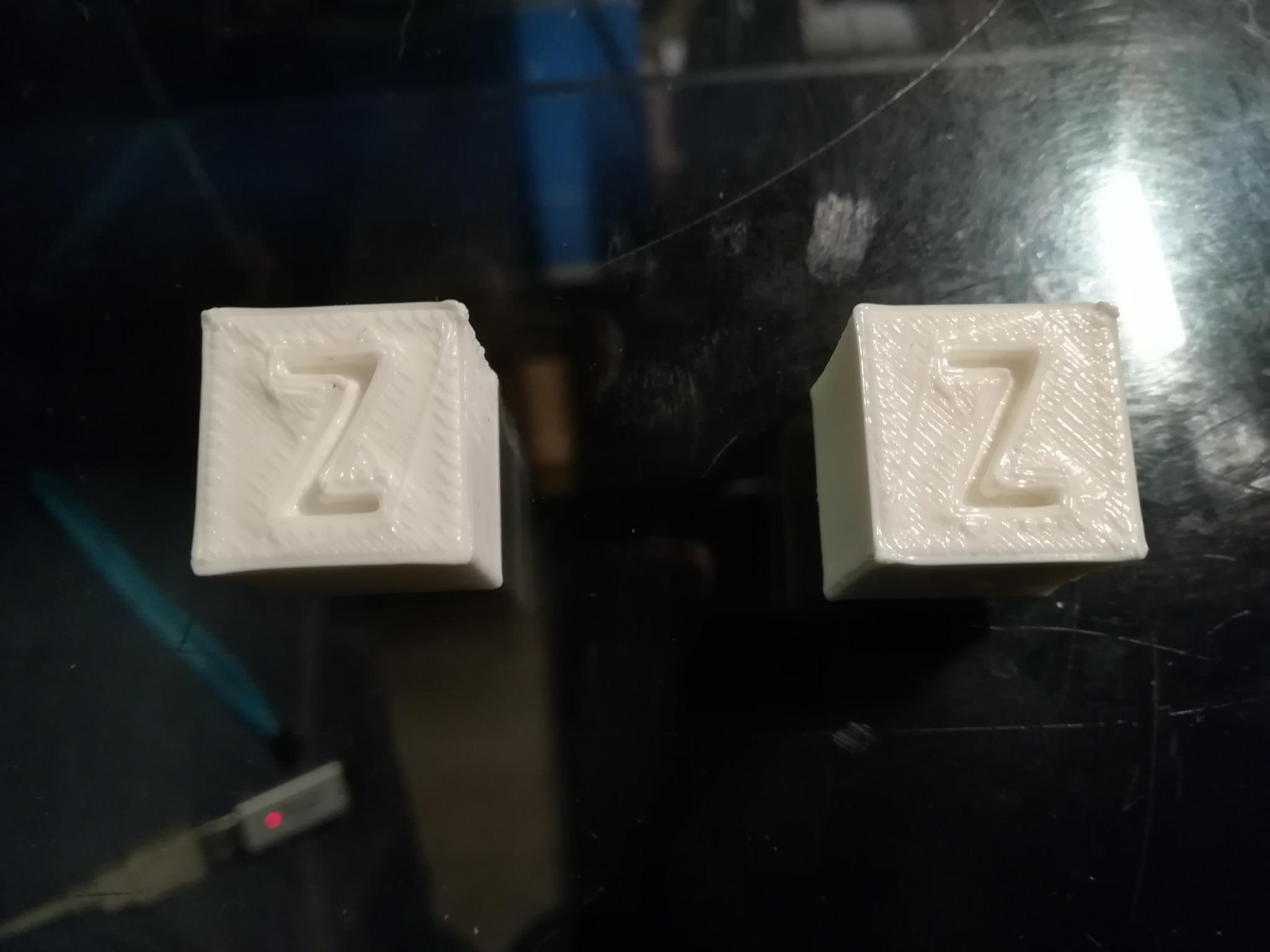

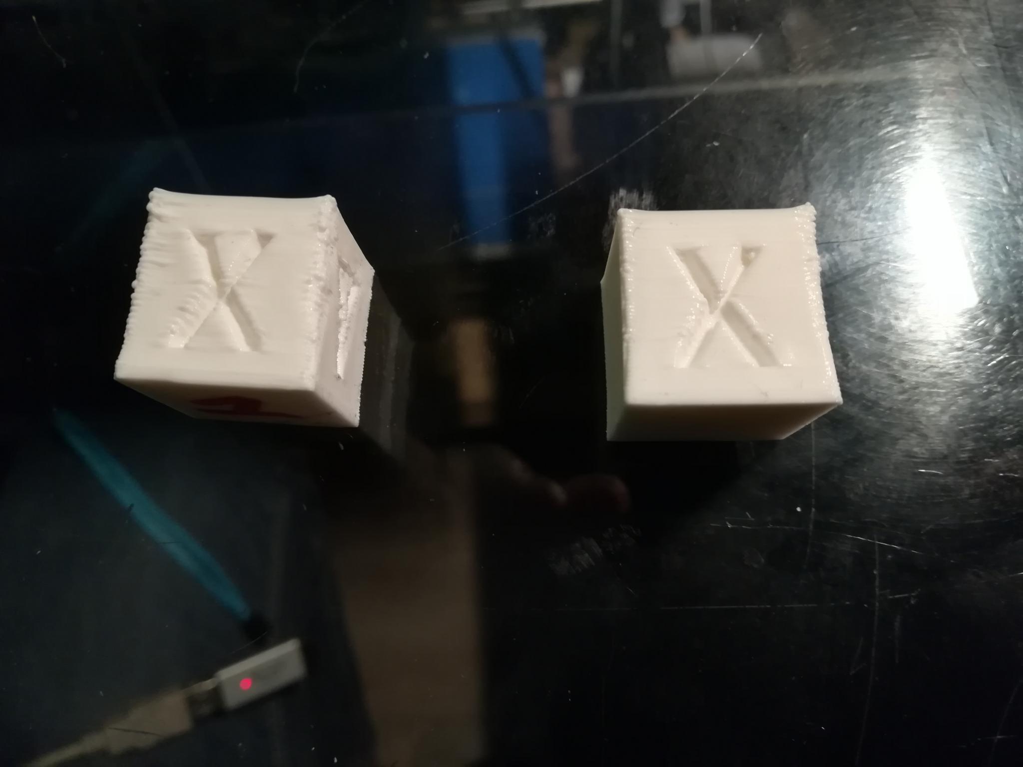

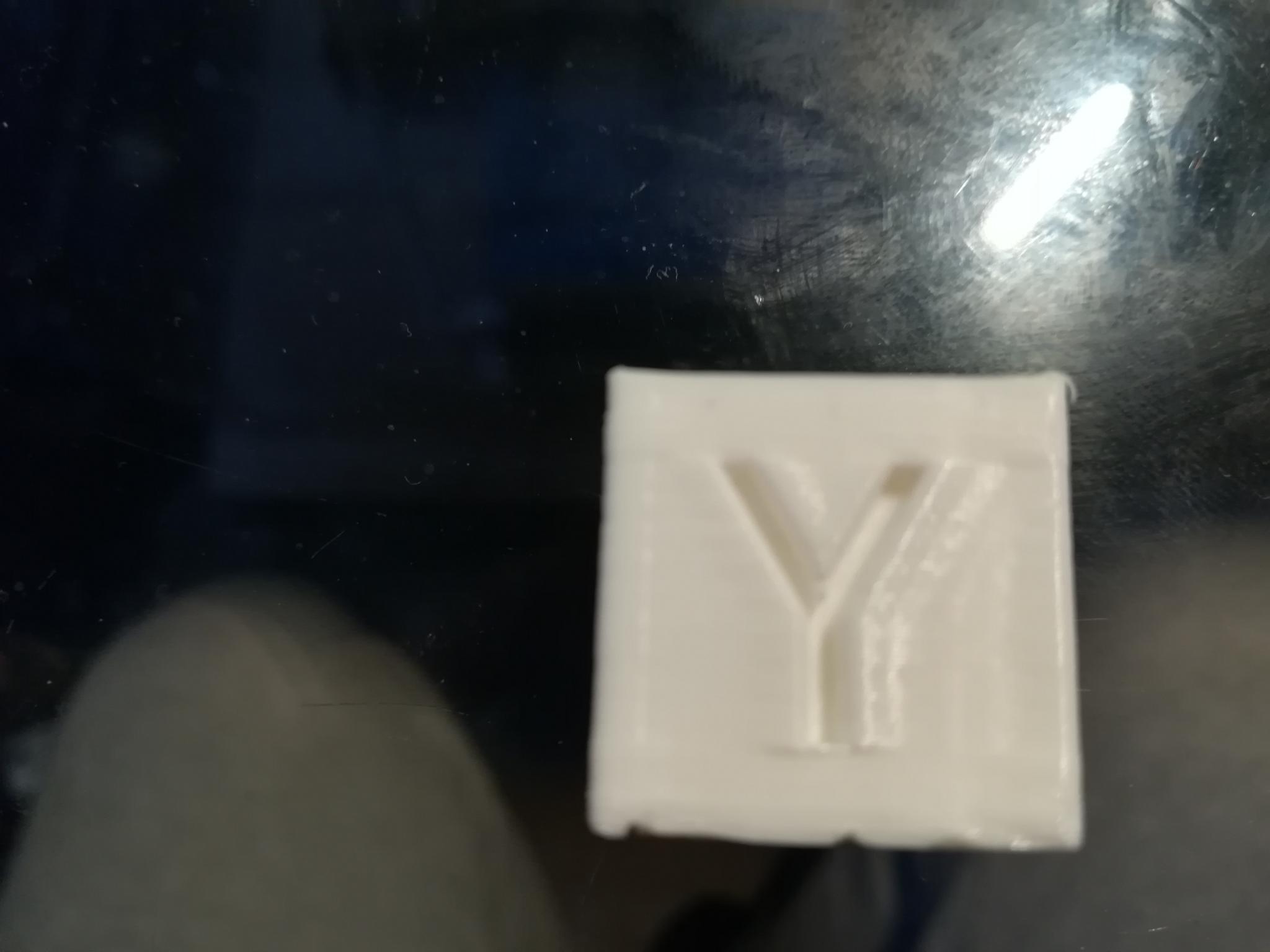

Nibb31 Posté(e) Février 2, 2019 Partager Posté(e) Février 2, 2019 C'est clairement un problème de ventilation. Le seul moment où le plastique doit être chaud, c'est dans la buse. Une fois déposée, elle doit être refroidie le plus vite possible. Lien vers le commentaire Partager sur d’autres sites More sharing options...

titi280 Posté(e) Février 3, 2019 Auteur Partager Posté(e) Février 3, 2019 Il y a 16 heures, Nibb31 a dit : C'est clairement un problème de ventilation. Le seul moment où le plastique doit être chaud, c'est dans la buse. Une fois déposée, elle doit être refroidie le plus vite possible. Salut Nibb31. Je viens de réimprimer le cube avec le ventilo à fond (voir photos) - impression buse à 190° bed 50° vitesse : 60 Par contre le ventilo ne se déclenche pas toujours. Je l'ai donc connecté avec celui de la buse Le résultat est acceptable malgré un ghosting bien présent. Comment je le supprimer du reste ? titi280 Lien vers le commentaire Partager sur d’autres sites More sharing options...
