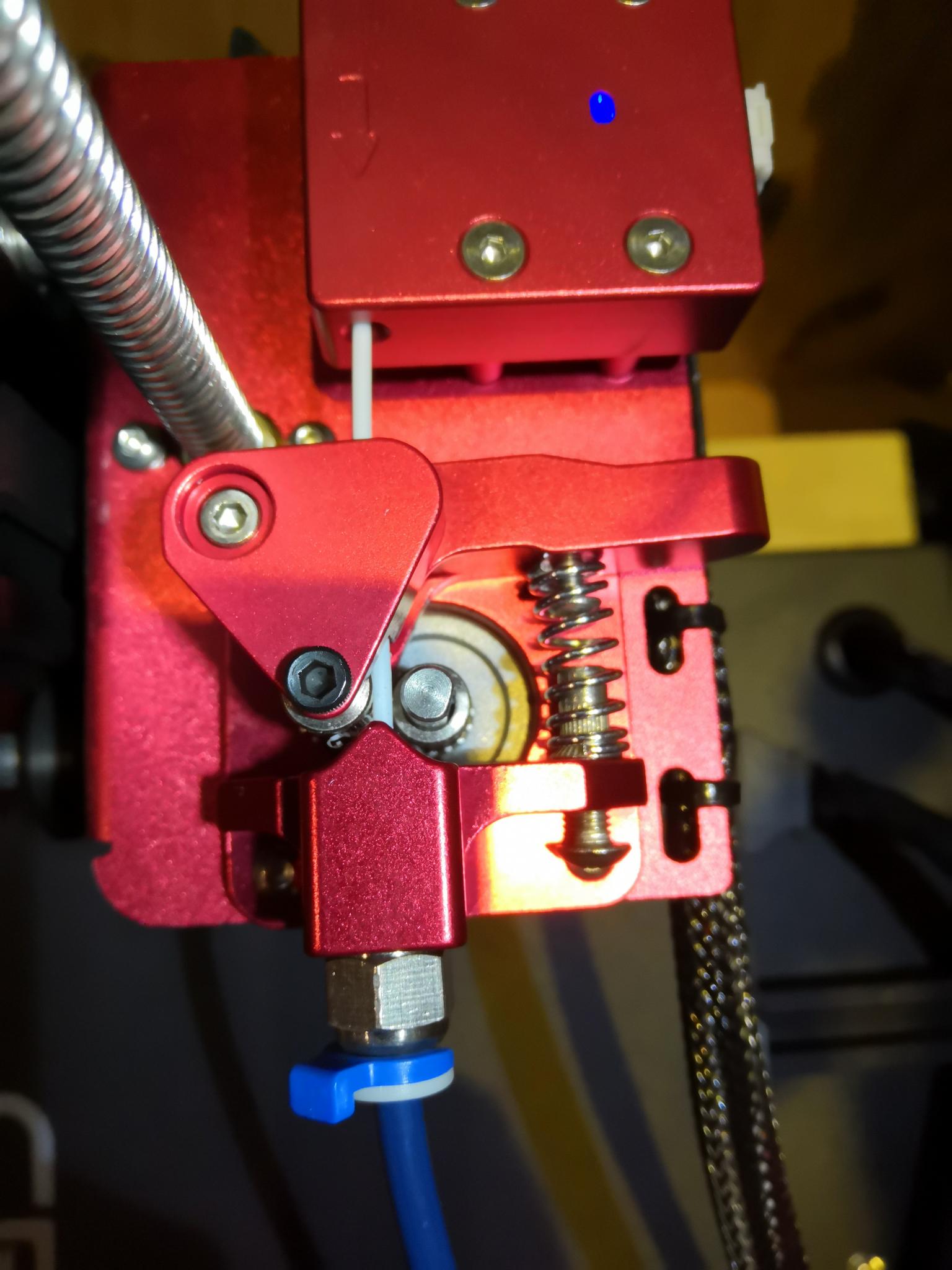

@romain37638247 quand je vois ta photo il faut que tu remontes ton engrenage car là on l'impression que les dents sont en dessous du filament.
Modifié (le) par ikik29
il y a 3 minutes, ikik29 a dit :
.. /.. il faut que tu remontes ton engrenage car là on l'impression que les dents sont en dessous du filament.

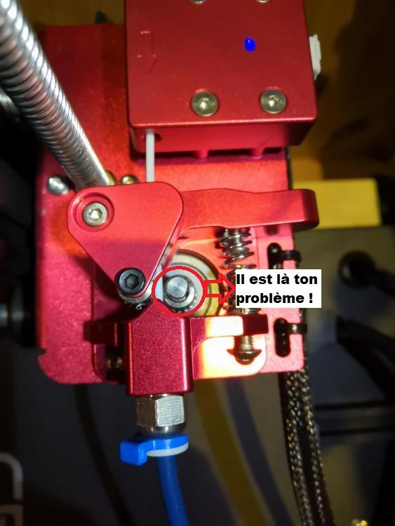

Ou pour être plus précis, il faut que tu tires le pignon d'entraînement vers toi, car il s'est décalé vers le moteur.
Il doit y avoir 2 vis BTR sans tête sur l'arbre qui se sont desserrées
Il faut les débloquer complètement, positionner l'entraîneur de telle façon que le fil soit centré dessus, serrer en premier la vis qui va sur le plat de l'arbre, et la deuxième seulement après.

La solution... étant loin d'être nouvelle... et ayant été traité moultes fois sur le forum, il faut resserrer le pignon face au filament, avec la clé adéquate, et... ton problème sera résolu.

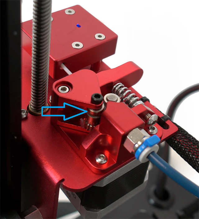

Je ne connais pas la CR-10S Pro, mais les deux roues dentées doivent vraisemblablement être positionnées symétriquement de part et d'autre de ton filament. Donc aligne les deux en veillant à ce que la gorge cannelée (flèche bleu ci-dessous) soit à la hauteur du passage de ton filament :
Et comme t'explique @Jean-Claude Garnier, "serrer en premier la vis qui va sur le plat de l'arbre, et la deuxième seulement après".
