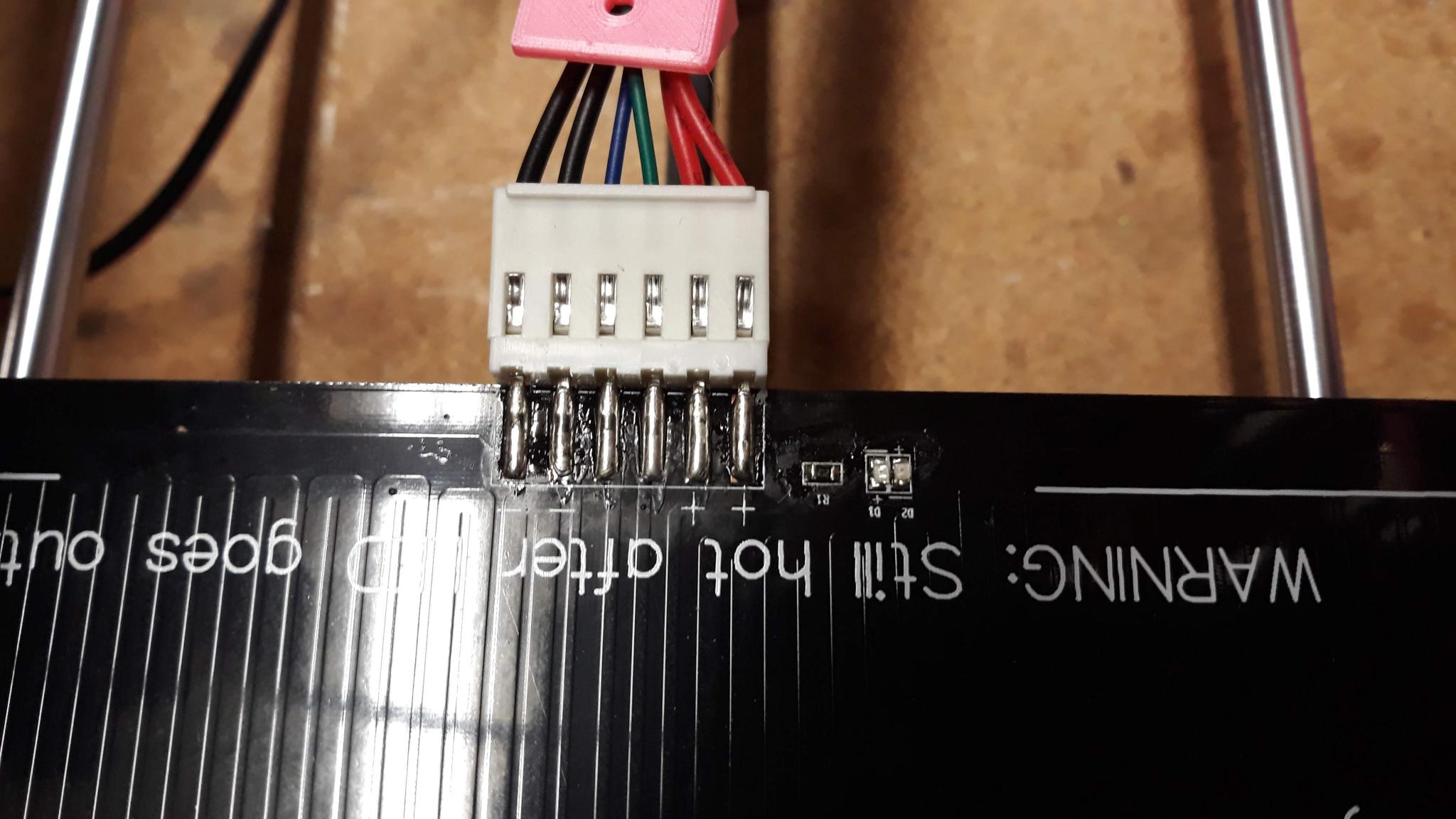

j'ai enfin monté mon plateau chauffant sur ma open maker, mais j'ai branché que 2 fils + et - sur les 4 disponibles, donc 2+ et 2-.
me suis dis que si je branchais les 4 sur ma GT2560, ca allait griller...
mais en voulant monter à 80° pour le PETG, ben c long, trrrèèèss long.....
bref, est-ce que je peux brancher les 4 fils sur mon bornier de la gt2560 sans tout griller?
et ne vaudrait-il pas mieux mettre des mosfets? et comment brancher tout ça?
merci de votre aide...
ps : donnée fabricant, 80° pour le petg, ca me parait énorme, pas vous?

ok, mais ca regle pas mon pb, du coup, de chauffe très lente...
sur la photo, on voit les 4 fils, y a t il un risque a brancher les 4 sur la prise de mon bed de la gt2560?
Il y a quatre fils (2 noirs, 2 rouges)  car la section d'un seul fil est un peu légère pour faire passer le courant (fort, avec un plateau en 12V, c'est plus de 10 A). Donc en utilisant deux fils par polarité chacun des fils encaissera la moitié du courant.
Donc, je serai toi, je connecterai tous les câbles et j'éviterai de les câbler sur la carte mère mais passerait plutôt par un Mosfet.
Merci Fran6p, en fait j'etais frileux a l idée de tout griller, mais j'ai tout branché, ca passe...ca chauffe pas plus vite, mais ca passe...

Soit tu pars sur une seule alim 24V et tu passes le plateau, la résistance chauffante et les ventilateurs qui tournent en permanence en 24, (celui est est en PWM restera en 12 V)
Soit tu pars sur une double alim et tu choisis quelle tension tu veux appliquer et à quoi, via des mosfet.
Regarde dans le sujet cité par @pascal_lb la partie sur le regulateur 12V de la GT2560, pour ne pas le griller, si tu alimente ta carte en 24V.
Avant de commander une alim 24V, regarde la puissance des plateaux en 24V.
Celui ci fait 410W (et j'ai comme l'impression que c'est un 12V alimenté en 24V).
