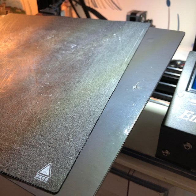

Bastan Posté(e) Décembre 26, 2020 Partager Posté(e) Décembre 26, 2020 Le 08/02/2019 at 16:25, 3Dfan a dit : Je commencerais par racheter un nouveau build tak magnétique. Ca coûte 22€ sur Amazon. J'ai déjà été amené à le changer 2 x après avoir tenté d'imprimer de l'ABS avec une buse trop proche du bed. Du coup ça a déformé le build tak et même la feuille magnétique collée au plateau alu. La feuille magnétique se décolle assez facilement mais il faut prendre son temps. ........ Sinon très content de cette Ender 3 pro Bsoir, petit déterrage de topic .. Vous me confirmez que la feuille transparente (magnétique, je ne le savais pas) peut se décoller et se changer ? Car je ne vois rien en pièces détachées chez Créality. Un coup de spatule mal placé et je l'ai bien abimée.. Merci PS: moi aussi très content de mon Ender 3 Pro. Lien vers le commentaire Partager sur d’autres sites More sharing options...
Octox Posté(e) Décembre 27, 2020 Partager Posté(e) Décembre 27, 2020 Il y a 13 heures, Bastan a dit : Bsoir, petit déterrage de topic .. Vous me confirmez que la feuille transparente (magnétique, je ne le savais pas) peut se décoller et se changer ? Car je ne vois rien en pièces détachées chez Créality. Un coup de spatule mal placé et je l'ai bien abimée.. Merci PS: moi aussi très content de mon Ender 3 Pro. Bonjour, Désolé je ne comprends pas bien ta question !! Je ne vois pas de quelle feuille transparente tu parles .... Perso je ne vois pas de feuille transparente collée sur mon plateau ou sur mon buildtack. Mon builtack est aimenté sur mon plateau en metal, je ne vois rien entre les deux. Si tu pouvais joindre une photo ca serait peut être plus simple. Pour l'instant je ne peux pas t'aider, mais j'ai une simple Ender 3 peut être que sur la Ender 3 pro ce n'est pas la même chose mais je ne pense pas. Mets une photo et reformule ta question.... A mon avis il faut que tu te rachète un buildtack. Lien vers le commentaire Partager sur d’autres sites More sharing options...

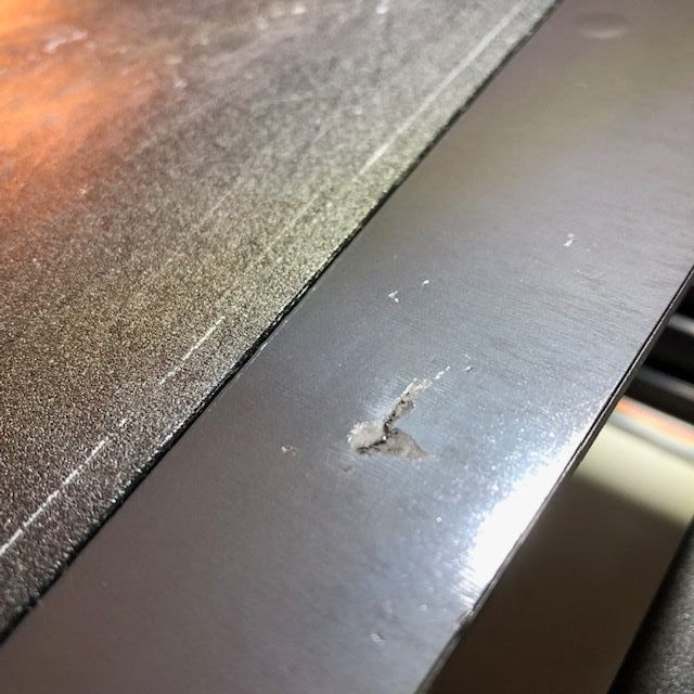

Bastan Posté(e) Décembre 27, 2020 Partager Posté(e) Décembre 27, 2020 Voila deux photos. Ça montre bien l'entaille que j'ai faite sur le plateau chauffant en essayant de décoller le buildtak autoadhésif avec la spatule métallique. Je pensais que le plateau était en métal bien dur, mais en fait un dirait qu'il y a un film transparent dessus. Je ne sais pas si j'ai abimé que le film ou le plateau avec. Lien vers le commentaire Partager sur d’autres sites More sharing options...
Idealnight Posté(e) Décembre 27, 2020 Partager Posté(e) Décembre 27, 2020 Si c'est un magnétique jamais on ne passe pas la spatule entre le bed et le support du bed. Sur le support du bed il y'a une couche "molle" pour faire aimant avec ton bed Lien vers le commentaire Partager sur d’autres sites More sharing options...
Bastan Posté(e) Décembre 27, 2020 Partager Posté(e) Décembre 27, 2020 il y a 14 minutes, Idealnight a dit : Si c'est un magnétique jamais on ne passe pas la spatule entre le bed et le support du bed. Sur le support du bed il y'a une couche "molle" pour faire aimant avec ton bed Oui... Ben je le ferai plus Bon, finalement c'est pas grave, mais ça fait tâche... Lien vers le commentaire Partager sur d’autres sites More sharing options...
Idealnight Posté(e) Décembre 27, 2020 Partager Posté(e) Décembre 27, 2020 ça n'empêchera pas le magnétique de fonctionner :). Ce qu'il faut surtout quand la pièce est imprimée, c'est d'attendre le refroidissement complet du bed, puis on prend le bed et soit la pièce se décolle immédiatement soit il suffit d'une légère torsion du bed pour la faire décoller pas besoin de la spatule Lien vers le commentaire Partager sur d’autres sites More sharing options...
Bastan Posté(e) Décembre 27, 2020 Partager Posté(e) Décembre 27, 2020 il y a 1 minute, Idealnight a dit : ça n'empêchera pas le magnétique de fonctionner :). Ce qu'il faut surtout quand la pièce est imprimée, c'est d'attendre le refroidissement complet du bed, puis on prend le bed et soit la pièce se décolle immédiatement soit il suffit d'une légère torsion du bed pour la faire décoller pas besoin de la spatule Pourtant les tempés étaient redescendues... Bon, il m'en reste un adhésif. Peut être j'essaierai à nouveau plus tard. Pour l'instant j'ai commandé une vitre Créality. Lien vers le commentaire Partager sur d’autres sites More sharing options...
Octox Posté(e) Décembre 29, 2020 Partager Posté(e) Décembre 29, 2020 Le 27/12/2020 at 17:40, Bastan a dit : Pourtant les tempés étaient redescendues... Bon, il m'en reste un adhésif. Peut être j'essaierai à nouveau plus tard. Pour l'instant j'ai commandé une vitre Créality. Salut Bastan, Désolé pour toi .... ça fait une belle entaille !! C'est pas cool du tout Malheureusement je ne peux pas t'aider, perso j'ai une Ender 3 simple et mon plateau est en metal et sans rien de coller dessus, c'est mon buildtack qui est magnétique, apparemment c'est différent sur la Ender 3 Pro !! Après je pense que ça ne gêne en rien pour imprimer, mais si tu est maniaque (comme moi) c'est vrai que ça prend la tête et je comprends que ça te pose problème. Je ne sais pas si il est possible de trouver un film adhésif au détail pour le remplacer, sinon faut acheter un nouveau plateau !! Tu me diras comment ça va avec ta vitre mais avec les infos que j'ai pu voir, le verre c'est bien sans être vraiment bien car sauf erreur de ma part il y a beaucoup de problèmes d'adhérence et il faut, quasi obligatoirement, utiliser de la laque pour une bonne adhérence ! C'est ce que j'ai pu voir avec ceux qui utilise une vitre.... Tiens moi au courant je suis curieux d'avoir ton retour à ce sujet. J'espère que tout ira bien pour toi et que tu seras content. L'impression 3D c'est complexe avec tous genres de problèmes..... faut faire avec et c'est comme ça qu'on apprend et qu'on s'améliore. (ça fait parti du jeu ) J'ai regardé car j'ai un second plateau de rechange, au cas ou, et lui aussi est en metal et sans rien dessus, j'ai aussi d'autres buildtacks et tous sont magnétiques ! Oui j'ai du stock, j'ai prévu d'avoir quasiment toutes les pièces de rechange pour mon imprimante au cas ou .... comme ça je peux réparer ou remplacer immédiatement. J'ai eu un soucis avec le ventilateur de la buse et j'ai pu le remplacer de suite. J'ai un plateau, des builtacks, des courroies, des ventilateurs, des buses et même un écran de rechange et encore d'autres pièces que je pourrais avoir besoin. Je ne supporte pas d'avoir une casse ou une pièce usée et devoir attendre pour réparer. Bon courage à toi et garde le moral, c'est en forgeant que l'on devient forgeron ...... Soit fort Lien vers le commentaire Partager sur d’autres sites More sharing options...
Bastan Posté(e) Décembre 29, 2020 Partager Posté(e) Décembre 29, 2020 Il y a 9 heures, Octox a dit : Salut Bastan, Désolé pour toi .... ça fait une belle entaille !! C'est pas cool du tout Malheureusement je ne peux pas t'aider, perso j'ai une Ender 3 simple et mon plateau est en metal et sans rien de coller dessus, c'est mon buildtack qui est magnétique, apparemment c'est différent sur la Ender 3 Pro !! Après je pense que ça ne gêne en rien pour imprimer, mais si tu est maniaque (comme moi) c'est vrai que ça prend la tête et je comprends que ça te pose problème. Je ne sais pas si il est possible de trouver un film adhésif au détail pour le remplacer, sinon faut acheter un nouveau plateau !! Tu me diras comment ça va avec ta vitre mais avec les infos que j'ai pu voir, le verre c'est bien sans être vraiment bien car sauf erreur de ma part il y a beaucoup de problèmes d'adhérence et il faut, quasi obligatoirement, utiliser de la laque pour une bonne adhérence ! C'est ce que j'ai pu voir avec ceux qui utilise une vitre.... Tiens moi au courant je suis curieux d'avoir ton retour à ce sujet. J'espère que tout ira bien pour toi et que tu seras content. L'impression 3D c'est complexe avec tous genres de problèmes..... faut faire avec et c'est comme ça qu'on apprend et qu'on s'améliore. (ça fait parti du jeu ) J'ai regardé car j'ai un second plateau de rechange, au cas ou, et lui aussi est en metal et sans rien dessus, j'ai aussi d'autres buildtacks et tous sont magnétiques ! Oui j'ai du stock, j'ai prévu d'avoir quasiment toutes les pièces de rechange pour mon imprimante au cas ou .... comme ça je peux réparer ou remplacer immédiatement. J'ai eu un soucis avec le ventilateur de la buse et j'ai pu le remplacer de suite. J'ai un plateau, des builtacks, des courroies, des ventilateurs, des buses et même un écran de rechange et encore d'autres pièces que je pourrais avoir besoin. Je ne supporte pas d'avoir une casse ou une pièce usée et devoir attendre pour réparer. Bon courage à toi et garde le moral, c'est en forgeant que l'on devient forgeron ...... Soit fort Bon, c'est pas joli, mais je l'ai bien aplani, et ça ne gène pas du tout pour l'impression. En fait, je viens de vérifier avec la spatule, et c'est à la fois le Buildtak et le plateau qui sont magnétiques. La spatule "se colle" sur les deux. Pas mal ton idée d'avoir du volant de pièces. Mais bon, faut quand même pas acheter une deuxième machine Merci pour tes conseils. Lien vers le commentaire Partager sur d’autres sites More sharing options...
