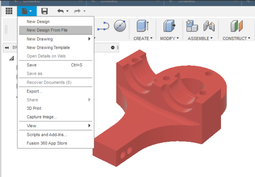

Steph46 Posté(e) Février 14, 2019 Posté(e) Février 14, 2019 Bonjour, Je souhaiterai imprimer une maquette du navire que je suis en train de construire . L'architecte naval propose de me fournir un fichier IGES. Qu'en pensez-vous? Peut-on convertir ce format en un fichier exploitable pour l'impression? Merci pour votre aide et bonne journée à tous Stéphane
Jean-Claude Garnier Posté(e) Février 14, 2019 Posté(e) Février 14, 2019 (modifié) Hello @Steph46 Tu peux ouvrir un fichier >>> IGES <<< (Initial Graphics Exchange Specification) avec Fusion360 (new design from file) Alors bien sûr il faudra sûrement que tu bricoles pas mal, suivant le foutoir que ce fichier va contenir, chaque logiciel de CAO fabrique l'IGES à sa propre recette... Pour que tu puisses te faire la main, je te six-joints (!) un exemple que j'ai exporté personnellement moi-même et réimporté pour voir : ça marche, et ça veut même s'imprimer didon ! Edit : pour ceux qui voudraient mieux comprendre cette histoire d'interfaçage, vous trouverez >>> par là <<< des exemples parlants HEAD VERSION 2 v6.iges Modifié (le) Février 14, 2019 par Jean-Claude Garnier
Steph46 Posté(e) Février 14, 2019 Auteur Posté(e) Février 14, 2019 Merci Jean-Claude, Pour l'instant je n'ai imprimé que quelques bricoles avec la carte SD fournie par prusa et je me demandais quel logiciel installer pour pouvoir "travailler". Tu as répondu à ma question. je vais donc installer Fusion 360. Que me conseilles-tu, une version payante ou gratuite, on trouve de tout sur le net et je suis un peu perdu!! J'ai failli acheter Simplify 3D à 140 € mais j'ai temporisé le temps de glaner des infos. En bref, ce n'est pas vraiment une question d'argent mais je ne voudrais pas non plus payer pour du superflu.. Vos avis seront les bienvenus!
Jean-Claude Garnier Posté(e) Février 14, 2019 Posté(e) Février 14, 2019 il y a 3 minutes, Steph46 a dit : .. /.. je vais donc installer Fusion 360. Que me conseilles-tu, une version payante ou gratuite ? Pas besoin de version payante, à moinsse que tu ne soye un professionnel qui va gagner sa vie avec. On en a parlé (et reparlé) ici >>> il y a 6 minutes, Steph46 a dit : .. /.. J'ai failli acheter Simplify 3D à 140 € mais j'ai temporisé le temps de glaner des infos. En bref, ce n'est pas vraiment une question d'argent mais je ne voudrais pas non plus payer pour du superflu.. En tant qu'Auvergnat (forcément radin, donc...) je te plussoye vigoureusement : non seulement on achète pas tout à coups de carte bleue, mais c'est carrément contraire à l'esprit Maker. Perso, je me fais un plaisir de faire moi-même un max de choses et de récupérer tout ce que je peux plutôt que de l'acheter. Mais c'est bien chacun qui voit.....
