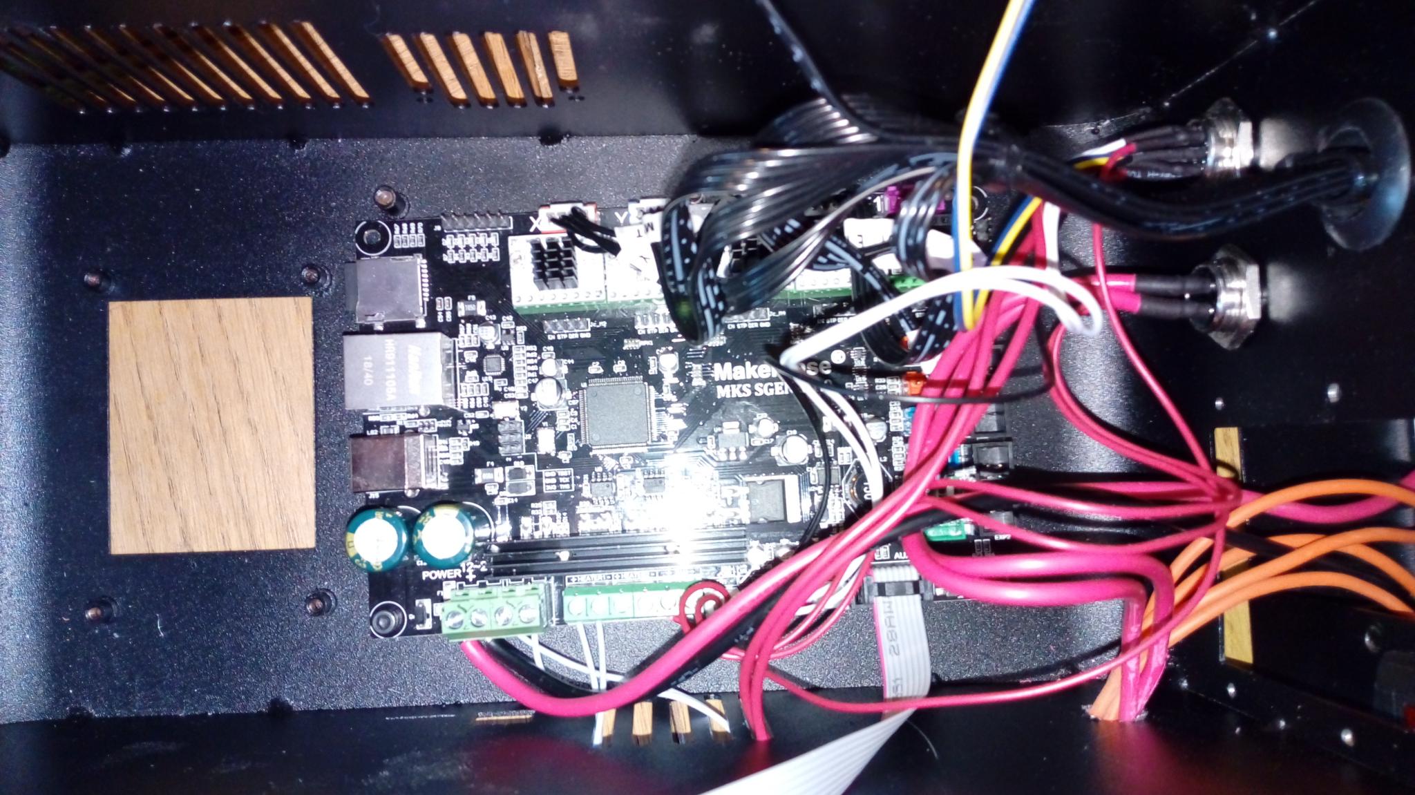

Loic82 Posté(e) Février 15, 2019 Auteur Partager Posté(e) Février 15, 2019 Bon j'ai branché ma carte sur octoprint y a aucune communication @deamoncrack Lien vers le commentaire Partager sur d’autres sites More sharing options...

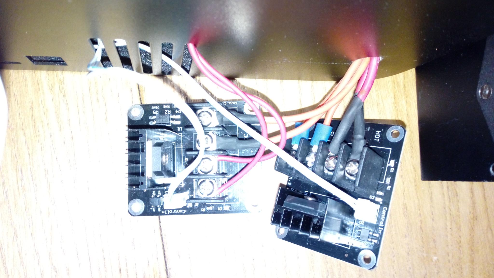

Loic82 Posté(e) Février 15, 2019 Auteur Partager Posté(e) Février 15, 2019 Photo de mes branchements Lien vers le commentaire Partager sur d’autres sites More sharing options...
Acidounet Posté(e) Février 15, 2019 Partager Posté(e) Février 15, 2019 Tu devrai faire un passe câble pour la sortie de tes fils. La c'est suicidaire pour ton imprimante 3d et encore je suis gentil Lien vers le commentaire Partager sur d’autres sites More sharing options...
Loic82 Posté(e) Février 15, 2019 Auteur Partager Posté(e) Février 15, 2019 je vais pas laisse sa comme sa c'est pour faire les testes Lien vers le commentaire Partager sur d’autres sites More sharing options...

deamoncrack Posté(e) Février 15, 2019 Partager Posté(e) Février 15, 2019 Tu as laissé les mosfets ? Lien vers le commentaire Partager sur d’autres sites More sharing options...
Loic82 Posté(e) Février 15, 2019 Auteur Partager Posté(e) Février 15, 2019 oui y a les mosfets Lien vers le commentaire Partager sur d’autres sites More sharing options...
deamoncrack Posté(e) Février 15, 2019 Partager Posté(e) Février 15, 2019 Ok, vires les avec la carte mère d'origine. Assure toi que les fils de ton hotend sont bien branchés, qu'il n'y a pas de court circuit, etc, etc. Verifie aussi la thermistance. Lien vers le commentaire Partager sur d’autres sites More sharing options...
