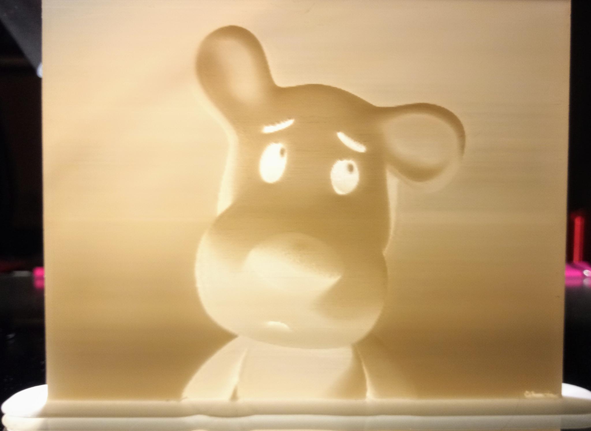

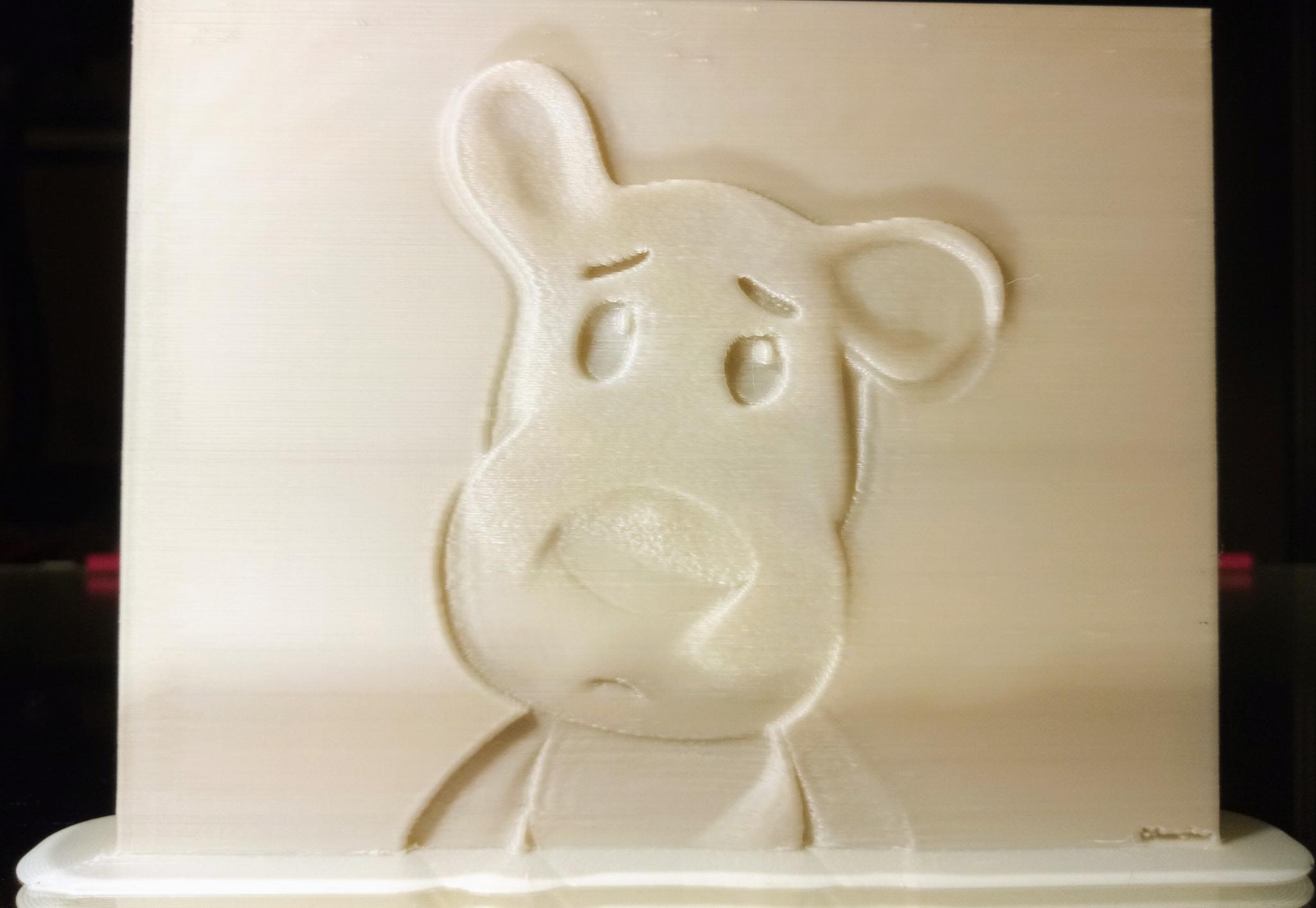

sympa tes idées @Jeff1494 et ça pourrait remplacer ma carte d'identité 😛 juste a faire graver mon nom dessus (suis-je bête , j'ai juste a le rajouter moi même et coller le timbre fiscal  )
tout ceci pour en arriver au fait que j'ai voulu tester ce truc (la curiosité , quoi ) print en cours , la pièce debout avec une bordure (et de la laque en croisé pour une bonne couche)
(je suis a 31mm de hauteur là et ça ne bouge pas pour l'instant, ) je te dirais si çà a tenu jusqu'au bout , hauteur 75mm
bistro time (miam , un BB rose) 😵
edith:  il était pas bon
résultat : 0.1 et 100% remplissage encore sur le plateau (lumière devant et derrière ) @Jeff1494tu peut y aller tranquille debout avec laque et bordure !
463215899_IMG_20190216_23360021.thumb.jpg.ab6532cb5c89298451be13277eee8fea.jpg101570363_IMG_20190216_23363221.thumb.jpg.202de4778c8253b72bbf5f1071854d83.jpg
Modifié (le) par jipee
resultat apres impression

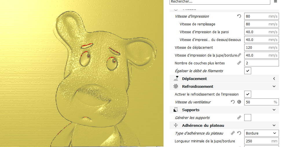

Bonjour à toutes et tous;
En fouillant sur le Net j'ai finalement trouvé un profil qui marche bien, au moins pour moi. J'utilise CURA en version 3.6 ou 4.0 BETA, et ce profil passe très bien.
Je n'ai rien modifié, et le résultat me va bien. Il y a certainement des améliorations à faire mais je ne connais pas assez tous les paramètres de CURA pour me lancer. Donc si quelqu'un apporte des modifications je suis preneur. Concernant l'impression, je la fait sur la tranche avec une bordure conséquente pour une bonne accroche sur mon miroir poncé. Pas de laque ni autre "artifice" pour l'accroche, je n'ai jamais eu (du moins pour l'instant) de problème d'accroche sur le plateau.
Je posterais une photo du résultat rapidement.
Bonne soirée à toutes et tous.
PLA-0.12mm-Lithophanes.curaprofile

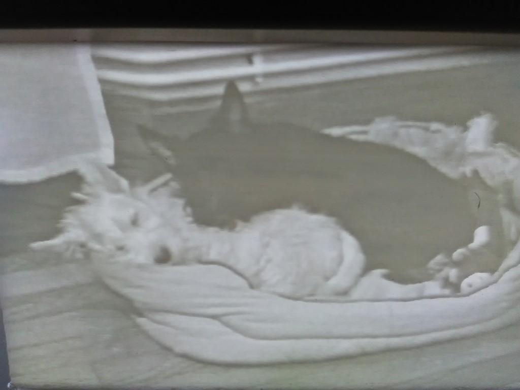

J'avais promis une photo d'un test, alors la photo n'est pas top, mais cela donne une idée de ce que l'on peut faire.
Ce sont mes deux petites chiennes, Scottish Terrier dans leurs lit.
Bonne journée
