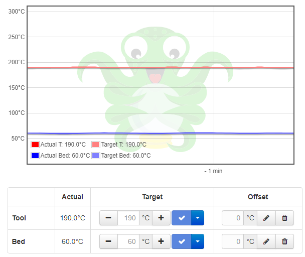

Fourmi Posté(e) Février 24, 2019 Partager Posté(e) Février 24, 2019 (modifié) Je ne l'ai pas conçu pour atteindre de telle vitesse, sinon j'aurais fait un plus gros et long corps de chauffe, cela va de soit. Je me suis basé sur les vitesses actuelles des imprimantes, aprés il y a les personnes comme toi qui vont au dela des performances des machines, c'est trés bien. Par contre,le delta de température je l'ai donné déja dans un autre post, il est de 5°C, entre les 2 positions. Pour la retract, c'est lié à la conception, si tu tires de la matière fondu vers une zone froide ,normal que ça viennes se figer. Pour moi bien au contraire ta remarque est constructive, ça permettra de faire évoluer le produit sur une plus large clientèle. Bon Dimanche Modifié (le) Février 24, 2019 par Fourmi 1 Lien vers le commentaire Partager sur d’autres sites More sharing options...

Fourmi Posté(e) Février 24, 2019 Partager Posté(e) Février 24, 2019 @deamoncrack, j'ai retrouvé le post ou je parles du delta de température. Avec les mesures sur les 2 emplacements. Il y a 23 heures, deamoncrack a dit : En revanche le souci, et il n'est pas des moindres, se situe selon moi au niveau de la cartouche de chauffe, la température dans la tête n'est pas uniforme, la partie la plus chaude se situant juste en dessous du heatbreak, du coup la température au niveau de la buse est plus froide et cela pose de gros soucis d'impression... Par contre sur ce que tu avances que " la température au niveau de la buse est plus froide" déja sur mon post tu vois bien que c'est le "contraire" et je te met 2 images que j'ai pris tout à l'heure. ça te semble pas uniforme ? on voit juste que le haut est légèrement moins chaud mais vraiment à peine ce qui valide bien le delta de température. Une autre raison technique, la chaleur spécifique des 2 matèriaux...... Donc OUi je pense bien que toi tu souhaitais envoyer du "gros" avec la AiO, je ferais une AiO Turbo alors la prochaine fois Lien vers le commentaire Partager sur d’autres sites More sharing options...
