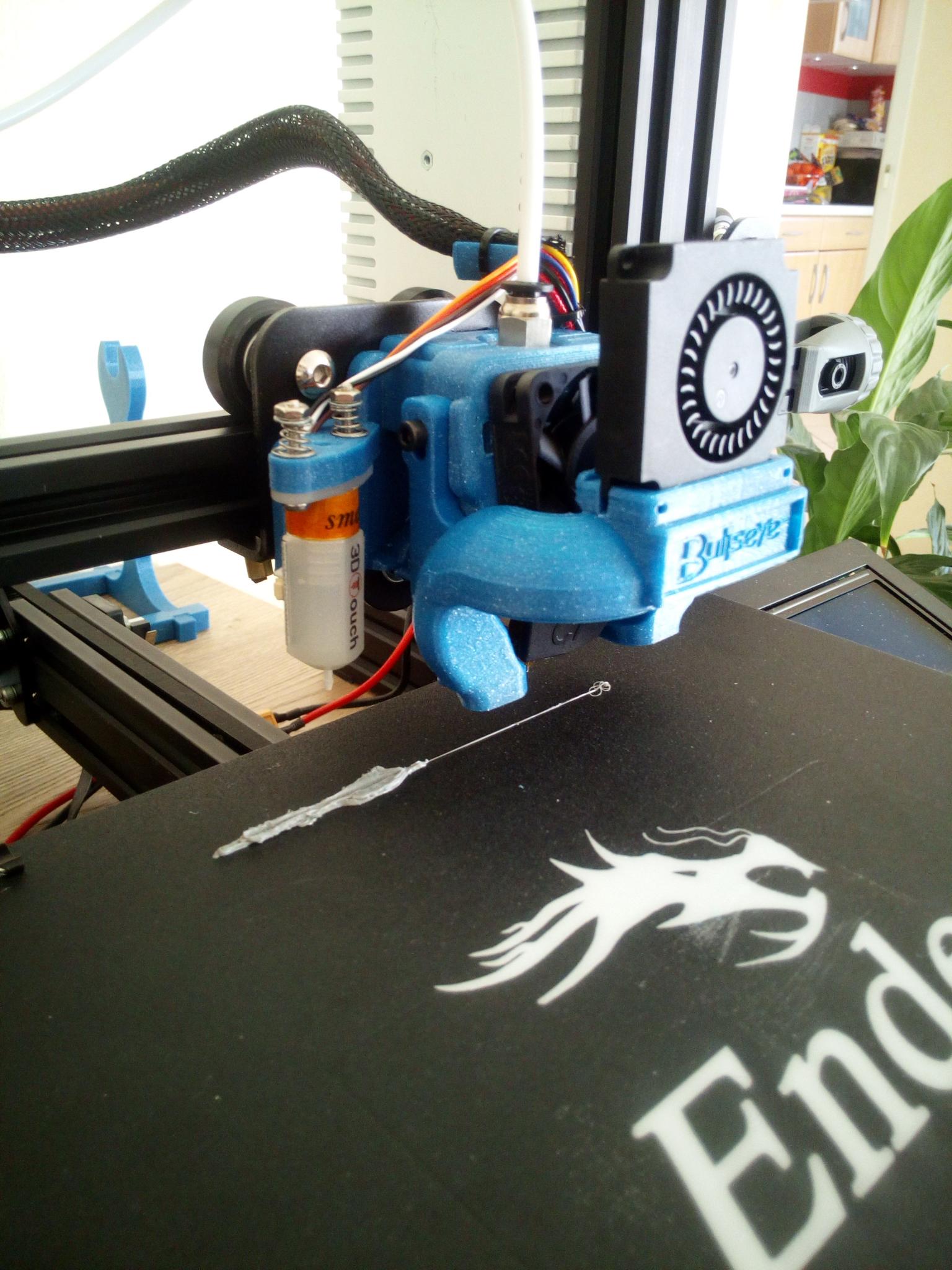

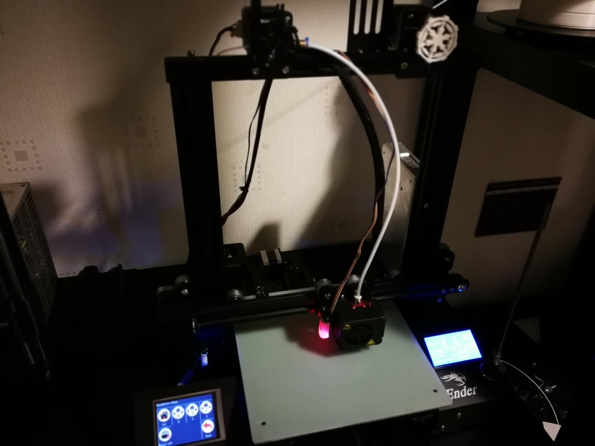

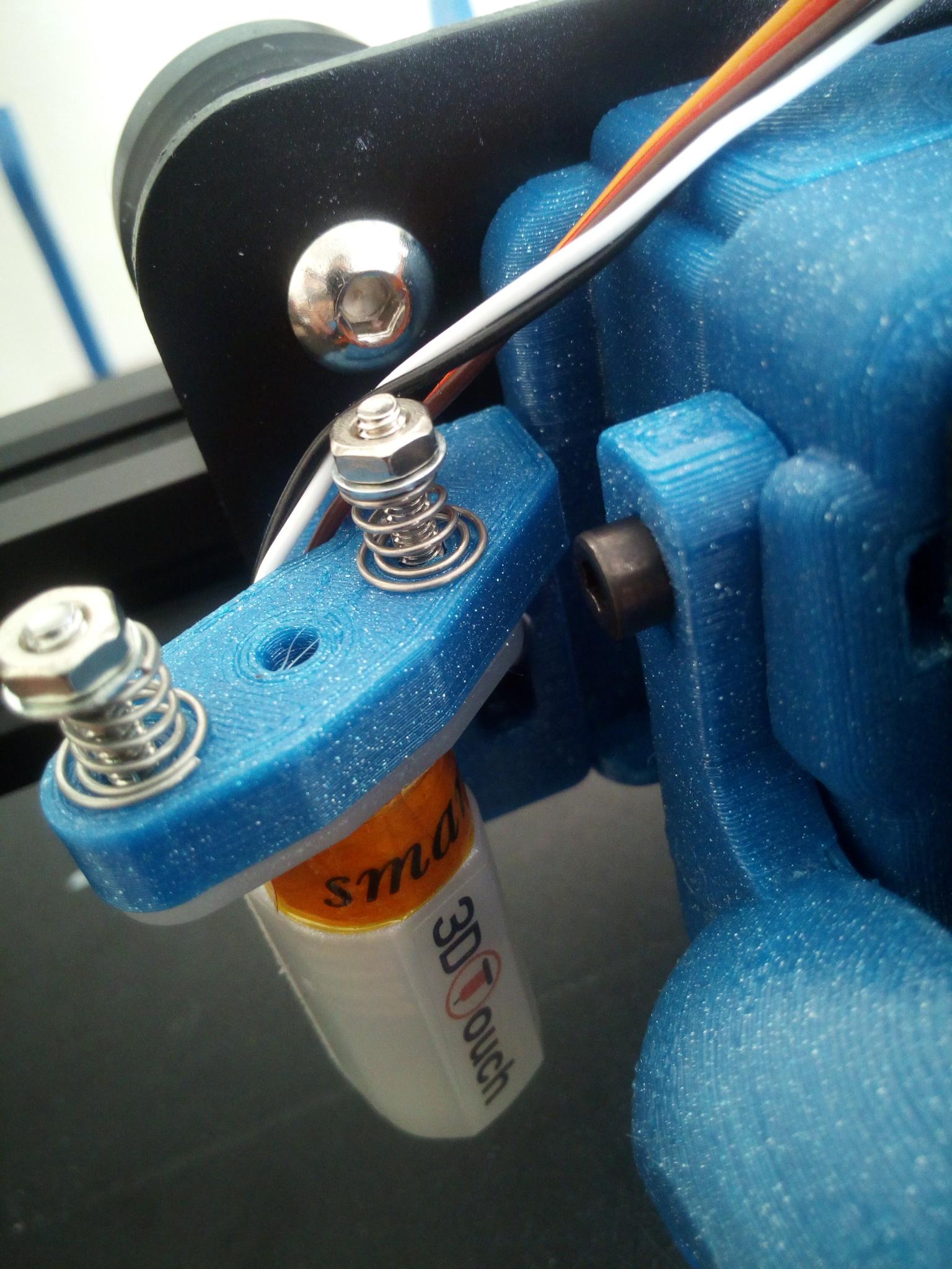

Oze Posté(e) Février 17, 2019 Partager Posté(e) Février 17, 2019 Bonjour à tous ! Je viens vers vous car sur ce coup là je sèche.... Hier j'ai décider d'installer une Mks GenL, des Drivers 2208, un Bltouch ainsi qu'un TFT32 sur ma Ender3 Tout le branchement ce passe bien, l'installation du Firmware aussi malgré deux trois galères je fais un test et l'imprimante tourne bien, je constate seulement deux défauts Le 1er : j'ai imprimer un support de BLTouch à droite de la tête d'impression, quand celle ci fait son Autoleveling à un moment elle part dans le vide pour prendre le point à droite, j'ai d'abord tenter de changer la position du X/Y de mon BLtouch dans Marlin mais ayant toujours des erreurs, j'ai décider d'imprimer un support à gauche et d'installer mon Bltouch de manière "standard". Je redemarre l'imprimante je re-règle le Z-offset et tout est bon Le 2e : Par contre en imprimant avec la Ender mon nouveau support de Bltouch j'ai remarqué que ma buse monter très haut avant de redescendre et avait tendance à faire pas mal de vague niveau température avant de ce stabiliser. Quelques recherches plus tard, je comprend qu'il faut que je change le PDI max et une autre valeur dans Marlin afin que celle ci monte moins vite en température et par la suite, un petit réglage du PDI pour être tranquille et c'est plié !... ET BAH NON Au petit matin le café à la main, je décide donc de bidouiller tout ça, je rebranche ma Mks à l'ordi, je re-installe le firmware, puis j'allume la Ender, démarre RepetierHost et fait mon réglage de PID, je re-flash la MKS avec le nouveau PID et j'essaye de lancer une impression Et bah la pas moyen, la machine fait un truc foireux au niveau de l'axe Y, après avoir fait un Home parfait, avoir fait un Auto leveling du bed parfait. Quand l'impression démarre on à l'impression qu'elle ne travail que sur un Axe, le X et fait un patté en long, en large puis fait un petit trait sur le Y et recommence son patté sur le X Alors qu'hier en imprimant mon support Bltouch, elle travaillait comme une imprimante normal, elle sortait un peu de filament sur le côté du plateau puis travailler au centre du plateau normalement... Quelqu'un a une idée du problème ? j'ai vérifié mes branchements tout à l'air d'être bon, mes Drivers sont bien réglés également enfin tout devrait être carré puisque elle m'a sortie un beau print hier soir, ce matin mis à part flashé pour le PID et refermer le boitier je n'ai rien changé... Lien vers le commentaire Partager sur d’autres sites More sharing options...

Oze Posté(e) Février 17, 2019 Auteur Partager Posté(e) Février 17, 2019 Oui ce sont les nemas d'origine, la vref de mes 2208 pour les axe X Y et Z est de 1.06, pour celui de l'extrudeur j'ai laisser un 4988 est il tourne avec une vref de 0.85 Ces valeurs n'ont pas changé, elles était calées sur mon clone Mk2 et ça tourne bien, la preuve c'est qu'au premier démarrage hier soir, elle m'a sortie le support Bltouch gauche (photo ci dessous) et que la qualité était très bonne Aurais-je flinguer un composant en refermant le boitier ? On pourrait croire à un driver HS mais si c'était le cas il ferait un bruit de fou durant l'auto home non ? Lien vers le commentaire Partager sur d’autres sites More sharing options...

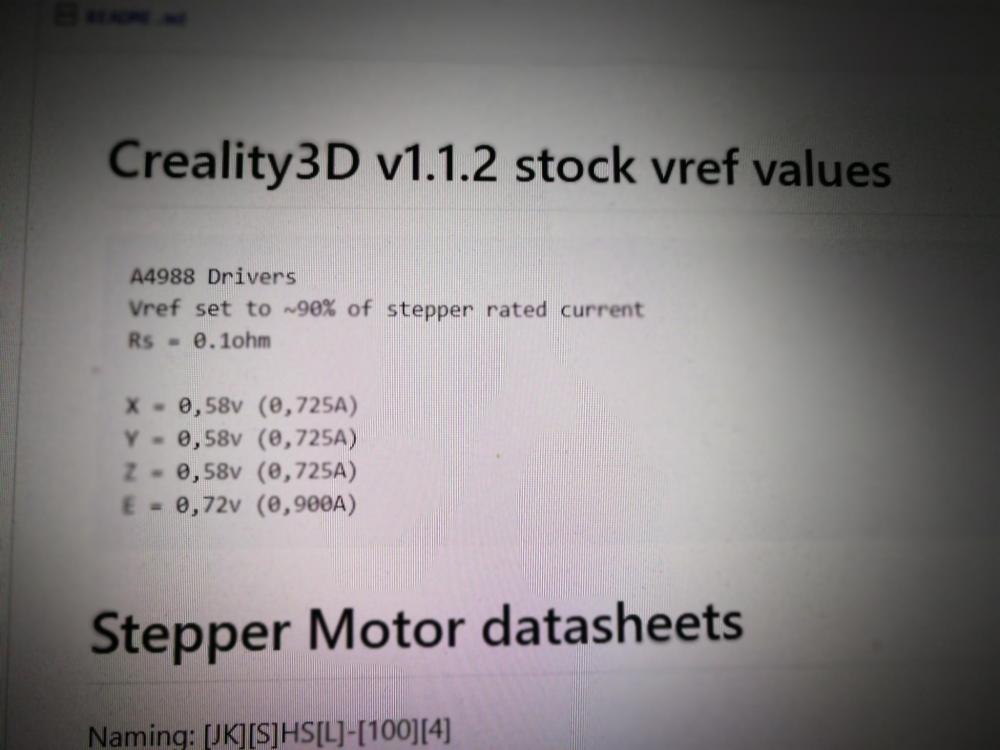

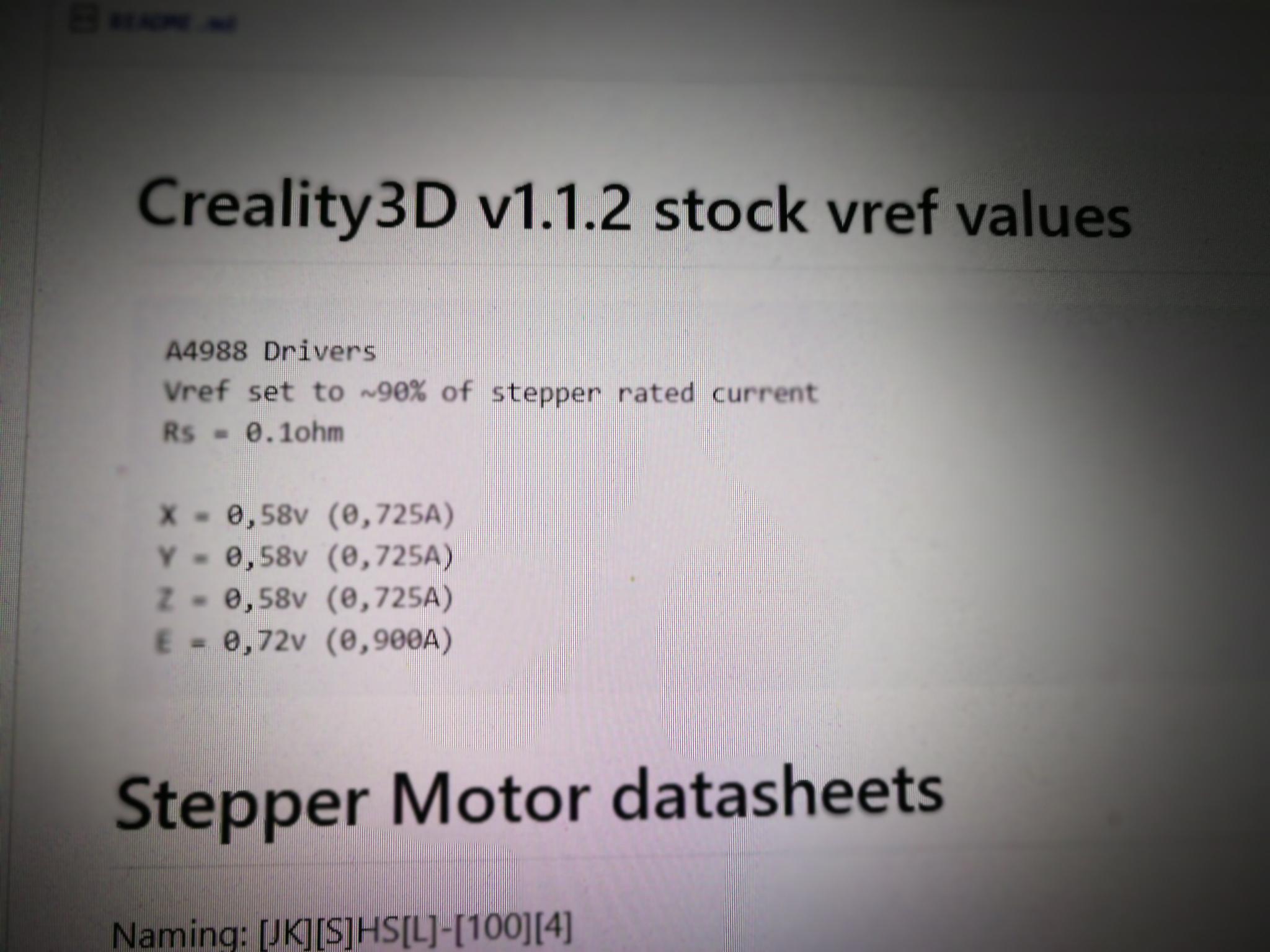

Oze Posté(e) Février 17, 2019 Auteur Partager Posté(e) Février 17, 2019 (modifié) Si je me plante pas par rapport à la fiche que tu a laisser, tu a réglé les axes X Y et Z à 0.515vref ? Peu être bien que le problème vient des Drivers alors, mais pourquoi ils n'ont rien fait hier ... Je pige pas trop pourquoi un tel changement, je vais essayer de refaire le voltage des drivers Edit : Valeur des vref modifié pour les 4 drivers, même résultat, le home ce passe, dès qu'elle débute l'impression elle fait des lignes vers le fond du Y au lieu d'imprimer la pièce au centre Modifié (le) Février 17, 2019 par Oze Lien vers le commentaire Partager sur d’autres sites More sharing options...
Invité Posté(e) Février 17, 2019 Partager Posté(e) Février 17, 2019 exacte j'ai bien cette vref, sauf pour le E évidement a 0.64 ça marche plutôt pas mal Lien vers le commentaire Partager sur d’autres sites More sharing options...
