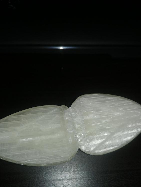

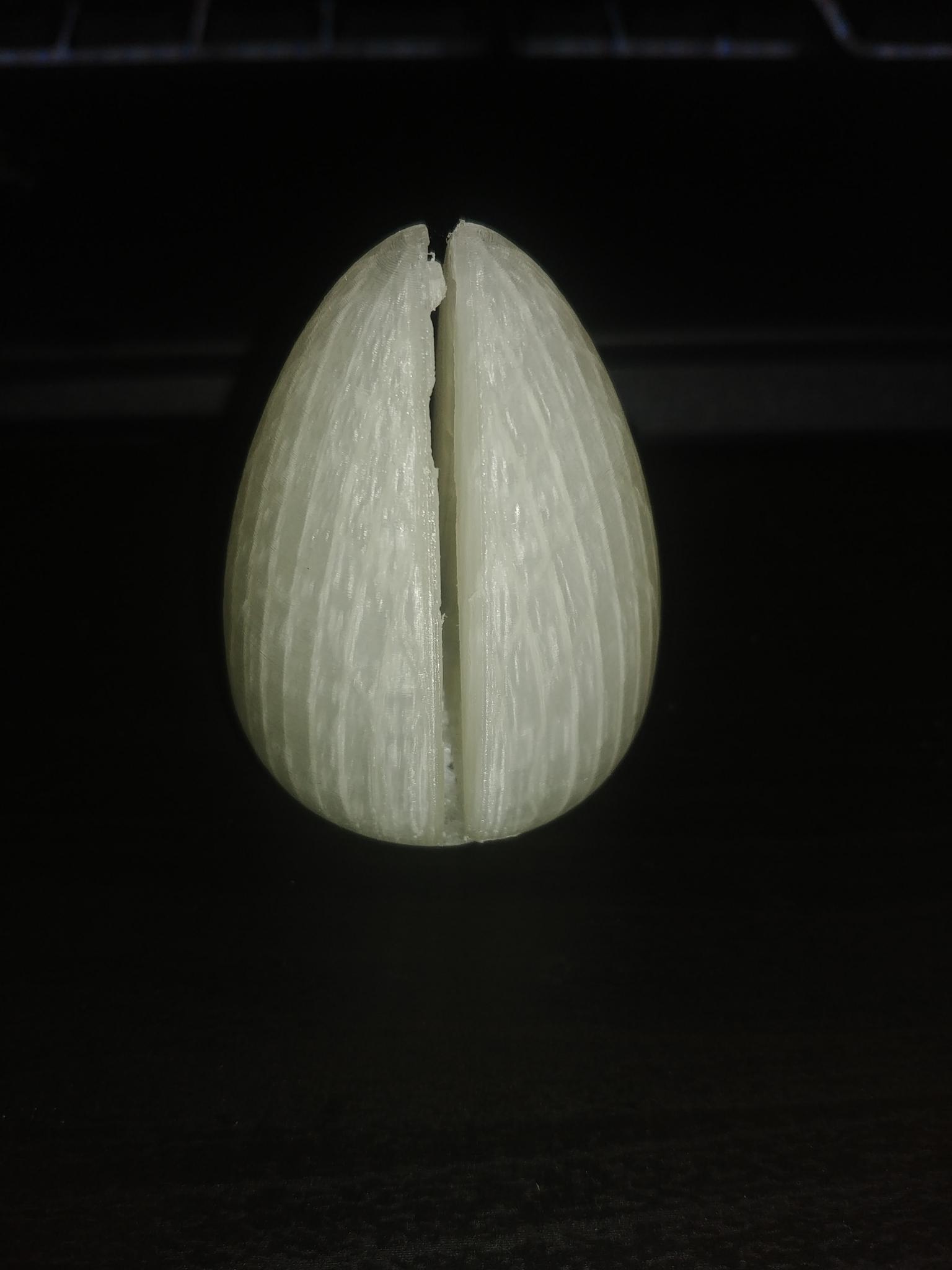

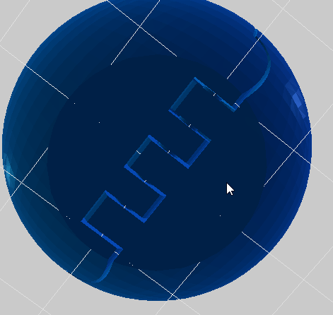

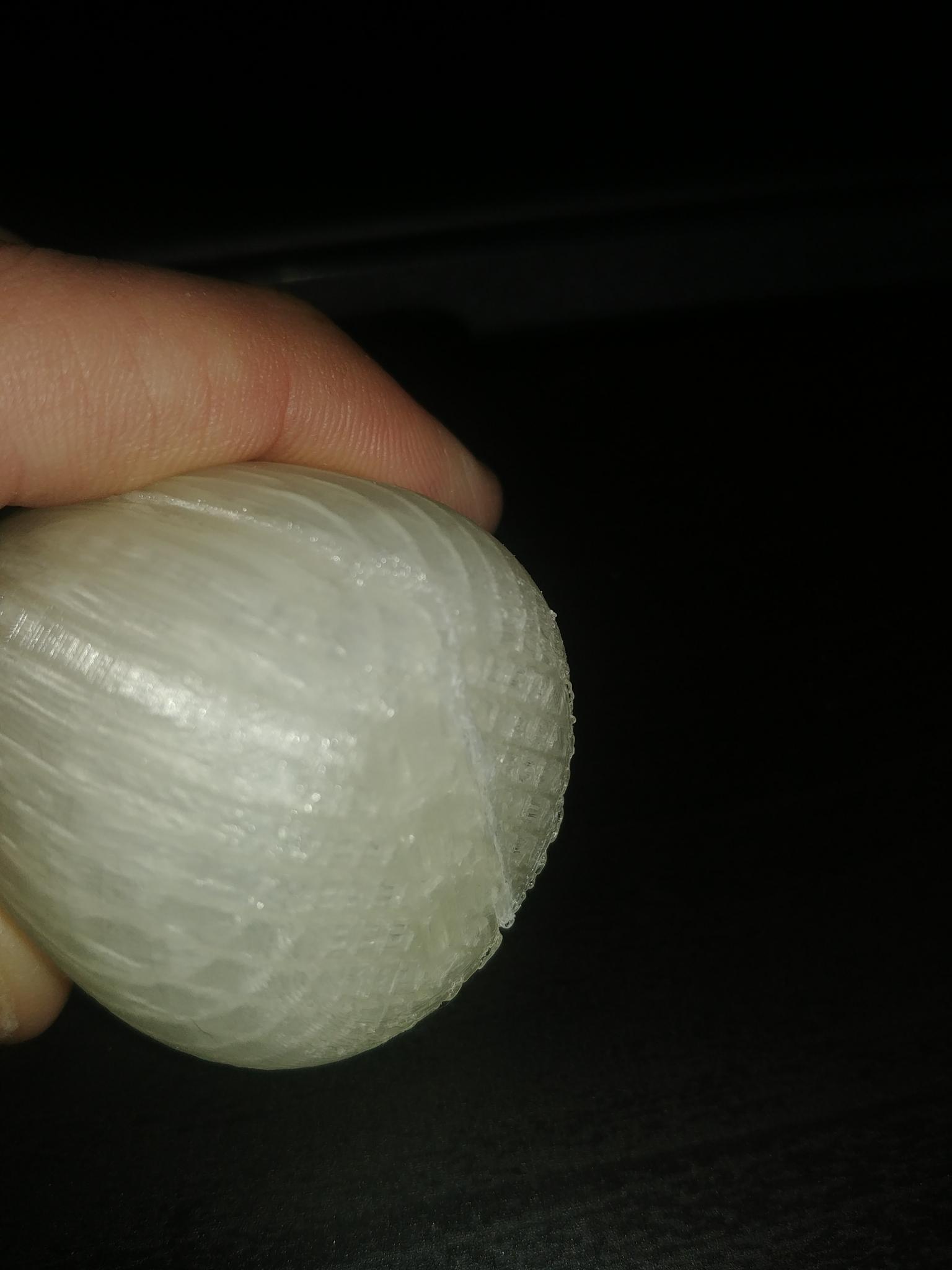

Adisma Posté(e) Février 19, 2019 Auteur Posté(e) Février 19, 2019 (modifié) Bon, on voit pas grand chose sur les photos (le filament n'aide pas). Mais le souci semble venir de la (ou des) 1ères couches. D'après le modèle 3d la 1ère couche doit être séparée par un léger écart pour la charniére : Mais clairement sur mon print, tout est collé. D'où cela peut venir ? 1ère couche trop écrasée ? trop chaude ? plateau encore trop chaud (1st layer : 50° , puis 40°) ? Voici quelques photos (l'oeuf est ouvert car en forçant, ça a cassé au niveau de la charnière) Modifié (le) Février 19, 2019 par Adisma
Yo' Posté(e) Février 19, 2019 Posté(e) Février 19, 2019 Hello, il y a 31 minutes, Adisma a dit : 1ère couche trop écrasée ? C'est à prendre en compte. Il faut comparer la première couche aux suivantes. Si la charnière a plus de jeu dans les couches suivantes qu'au niveau de la première couche, celle ci est trop écrasée. Tu peux aussi essayer avec une buse plus petite (0.2 mm par exemple)
Adisma Posté(e) Février 19, 2019 Auteur Posté(e) Février 19, 2019 Je n'ai pas ça en stock pour le moment.. J'essaierai déjà avec un filament de couleur, histoire de voir comment ça se pose sur le plateau. Pour voir si le souci vient dès la pose de la 1ère couche, ou si ça se fusionne par le temps resté sur le plateau chaud.. Et je sens que je vais couper l'oeuf au dessus de la charnière pour ne pas avoir à tout imprimer à chaque fois.. RDV ce soir pour le prochain essai donc ^^

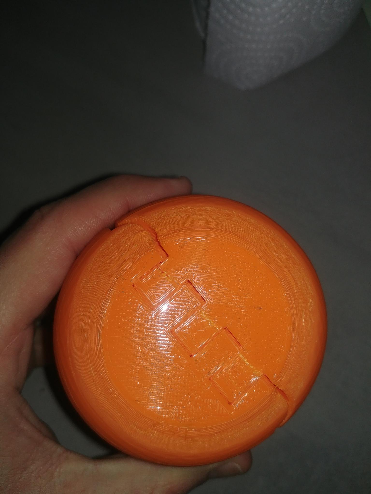

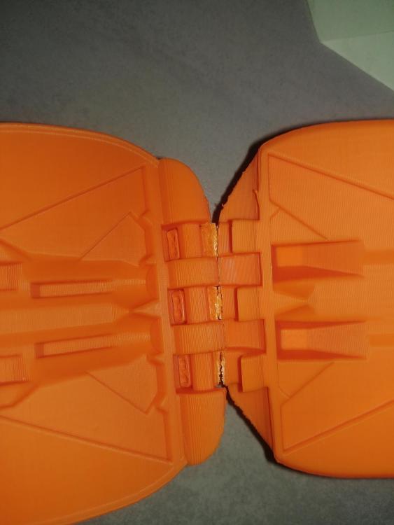

Adisma Posté(e) Février 21, 2019 Auteur Posté(e) Février 21, 2019 @Yo', J'ai testé en 200%, mais ça ne s'ouvre toujours pas. Il semblerait que les 1ères couche de la charnière soient collées. J'ai déjà baissé le plateau pour que la 1ère soit moins écrasée, mais là le souci est après. Ce soir, je tente de recalibrer mon extrudeur. S'il s'avère bien calibré, je tente de baisser le flow.
Yo' Posté(e) Février 21, 2019 Posté(e) Février 21, 2019 il y a 45 minutes, Adisma a dit : je tente de baisser le flow. +1. Sur les photos et vidéos de présentation, le jeu au niveau de la charnière est bien visible alors qu'il n'y en a aucun sur ta pièce. L'intérieur de l'oeuf est vraiment propre

Adisma Posté(e) Février 22, 2019 Auteur Posté(e) Février 22, 2019 (modifié) Le souci si je le pivote sera que l'intérieur ne sera plus nickel et du coup la figurine ne rentrera plus dedans. Niveau test : - j'ai baissé le flow à 0.9 → ça n'a pas accroché au plateau - 1ère couche à 1, puis le reste à 0.9 → L'impression a planté en plein milieu (j'étais pas devant donc je sais pas exactement ce qui s'est passé..) Mais après avoir passé un coup de cutter sur la 1ère couche, et en forçant un peu : la charnière fonctionne ! Ce soir, je suis pas à la maison, mais demain je retente ma chance avec les mêmes paramètres.. Même si je pense que je pourrai améliorer la 1ère couche en baissant encore un peu la t° du plateau. Car j'ai l'impression qu'elle se ramollit à cause de la chaleur, et du coup les 2 côtés fusionnent.. @vieur, si c'était le cas, ça se verrait sur mon cube de calibration ^^ Modifié (le) Février 22, 2019 par Adisma
