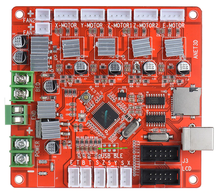

ThibaudSGT Posté(e) Février 18, 2019 Posté(e) Février 18, 2019 (modifié) Voila mon problème j'ai une Anet A8 j'ai fais un changement dessus j'ai mis des supports e moteur avec du caoutchouc pour que l'imprimante fasse moins de bruit. Je fais mon petit truc et la je programme une origine auto et la catastrophe le moteur force même une fois le capteur de fin de course touché. Je vérifie mes branchements, je change le capteur rien... Donc la, a part un défaut de la carte qui fonctionnait avant très bien je ne vois pas. Merci de votre aide Modifié (le) Février 18, 2019 par ThibaudSGT

mikebzh44 Posté(e) Février 19, 2019 Posté(e) Février 19, 2019 Vu que le capteur a été changé, c'est encore un coup de la résistance sur la carte mère.Va falloir soit changer la carte, soit jouer du fer à souder. Envoyé de mon MI 8 en utilisant Tapatalk
Nibb31 Posté(e) Février 19, 2019 Posté(e) Février 19, 2019 Il faut essayer d'inverser les capteurs et essayer le M119 pour tester les différentes configurations.

Nibb31 Posté(e) Février 19, 2019 Posté(e) Février 19, 2019 Si tu veux changer de carte mère, il faut savoir flasher Marlin.

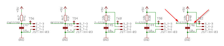

ThibaudSGT Posté(e) Mars 5, 2019 Auteur Posté(e) Mars 5, 2019 Bon pour résumer je dois acheter une carte non ?
mikebzh44 Posté(e) Mars 5, 2019 Posté(e) Mars 5, 2019 Le fautif est le C46 : Donc soit tu as les compétences pour le remplacer, soit tu achètes une nouvelle carte.
elloco054 Posté(e) Mars 6, 2019 Posté(e) Mars 6, 2019 Mais évidemment, avant de bricoler la carte ou d'en racheter une autre, échange les branchements de 2 capteurs (X et Y par exemple) pour voir si c'est toujours pareil. Si Y merde, ben capteur HS (ou fil coupé dans les manip ?), si c'est toujours X, problème carte mère.
ThibaudSGT Posté(e) Mars 7, 2019 Auteur Posté(e) Mars 7, 2019 (modifié) Ok ça marche mais je vais attendre pour la carte j'ai pas trop d'argent en ce moment et je vais voir si le dut GE2I peux m'aider pour la c46. Merci Modifié (le) Mars 7, 2019 par ThibaudSGT
