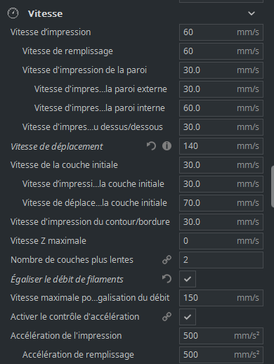

Ayahuasco Posté(e) Février 19, 2019 Posté(e) Février 19, 2019 la premiere couche doit etre relativement comprimée. Je conseillerais de mettre 5 a 10 ° de plus a la tete juste pour cette couche et surtout, il faut la realiser tres lentemenettttttttt. une vitesse a 20-25 sous cura( je sais plus les unités) me parait raisonnable pour assurer une reussite casi a chaque coups
Akyelle Posté(e) Février 20, 2019 Auteur Posté(e) Février 20, 2019 @Ayahuasco on peut regler la vitesse de la première couche ? Je ne trouve pas le réglage Ou c'est manuel ? ^^
Shinichi Posté(e) Février 20, 2019 Posté(e) Février 20, 2019 Dans Cura, ouvre les paramètres et selectionne le truc pour afficher toutes les options. Tu pourras selectionner des paramètres comme vitesse, températures etc pour les différentes couches... De manière générale je te conseille de prendre 10 minutes pour lire chacun des parmètres et de vite tous les enlever après (car ca devient vite un gros bordel sinon... Mais au moins tu auras une idée du potentiel de l'outil quand tu auras des besoins spécifiques.

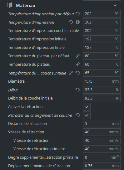

fran6p Posté(e) Février 20, 2019 Posté(e) Février 20, 2019 Il y a 7 heures, Akyelle a dit : on peut regler la vitesse de la première couche ? Je ne trouve pas le réglage Comme @Shinichi te l'as dit, on peut effectuer de très nombreux réglages dans Cura. Des images étant parfois plus parlantes (pour la première couche: "vitesse de la couche initiale" et "température de la couche initiale" 1
