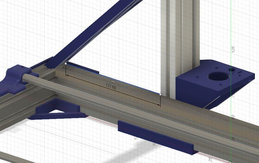

Non, pas trop galère pour tout mettre, moi, je poussais les écrous marteau avec un petit fil de fer pour les positionner en face des trous.

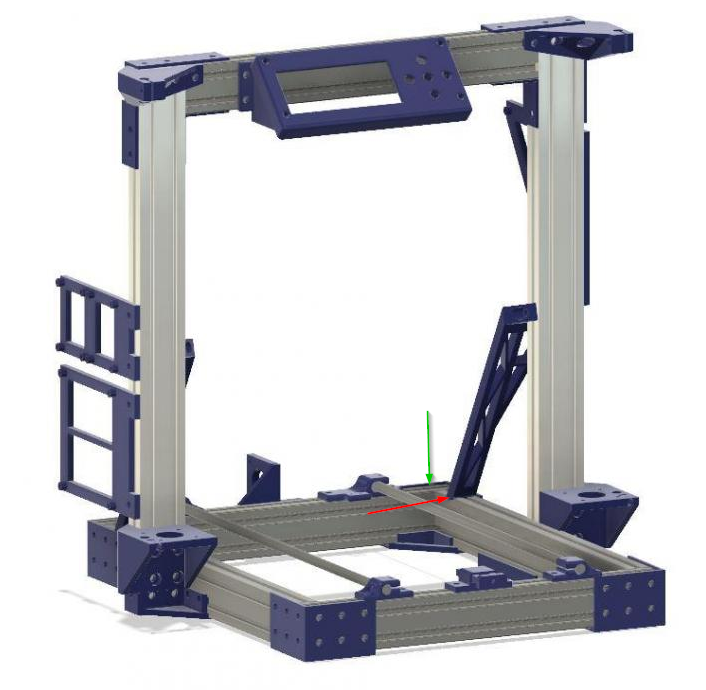

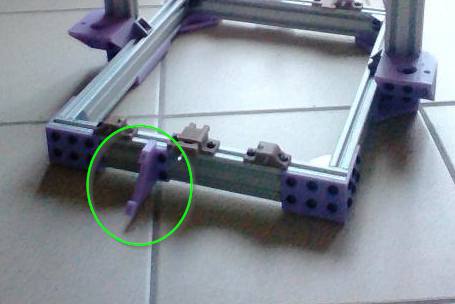

Sinon, pour les renforts de la potence Z, tes fixations sur le cadre ne sont pas au bon endroit (flèche rouge), les miens viennent au niveau de flèche verte :

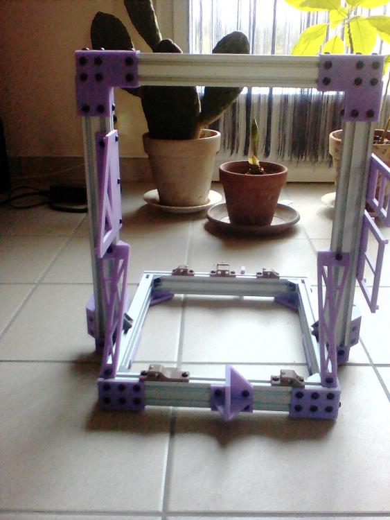

j'ai imprimer un support arrière : j'ai compris  "le pourquoi de tes flèches"......en prime ce renfort pourrait presque  servir de "jig".......😉

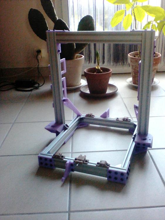

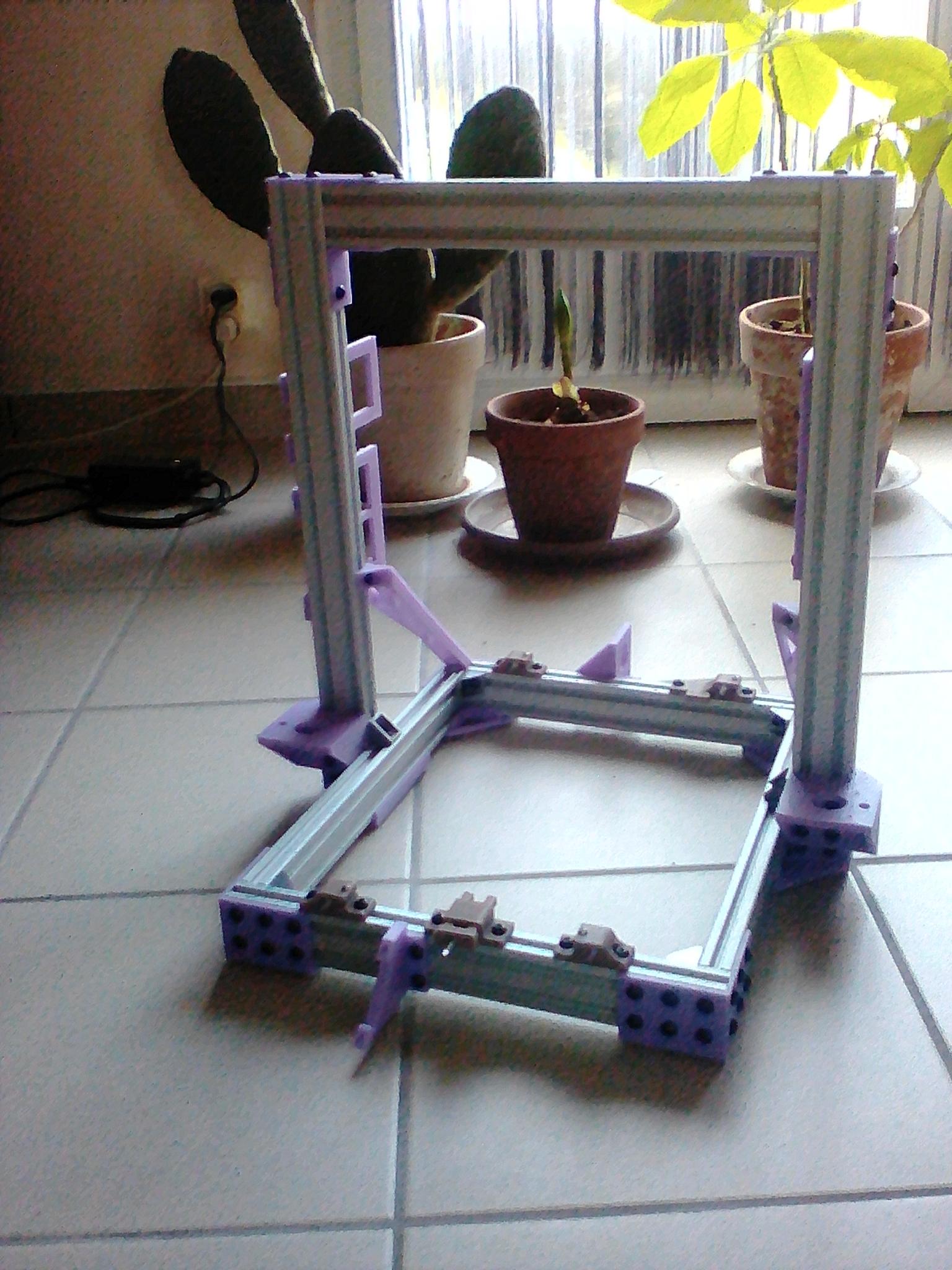

Çà avance ....
j'ai u un profil 340mm qui avait une sale bavure de coupe,  obligé de le limer pour pouvoir rentrer une cornière basse imprimée... !
Çà fait une très belle structure de base  bien rigide.....   la suite au prochain épisode,....🙃
c'et pas préconisé.........mais printé en PLA, donc à l'extérieur. Les supports rod Y, j'en ai pivoter 3 d'ailleurs,  et tendeur  sont en  PLA INGEO 3D
Pour la plupart des autres en PLA  classique 80% infill.......çà devrait pas bouger ! j'ai pas pris de PETG....j'avais du stock en filament
Bon, mon plateau est calé et courroie mise !:😀
Très classe en parme et alu !!

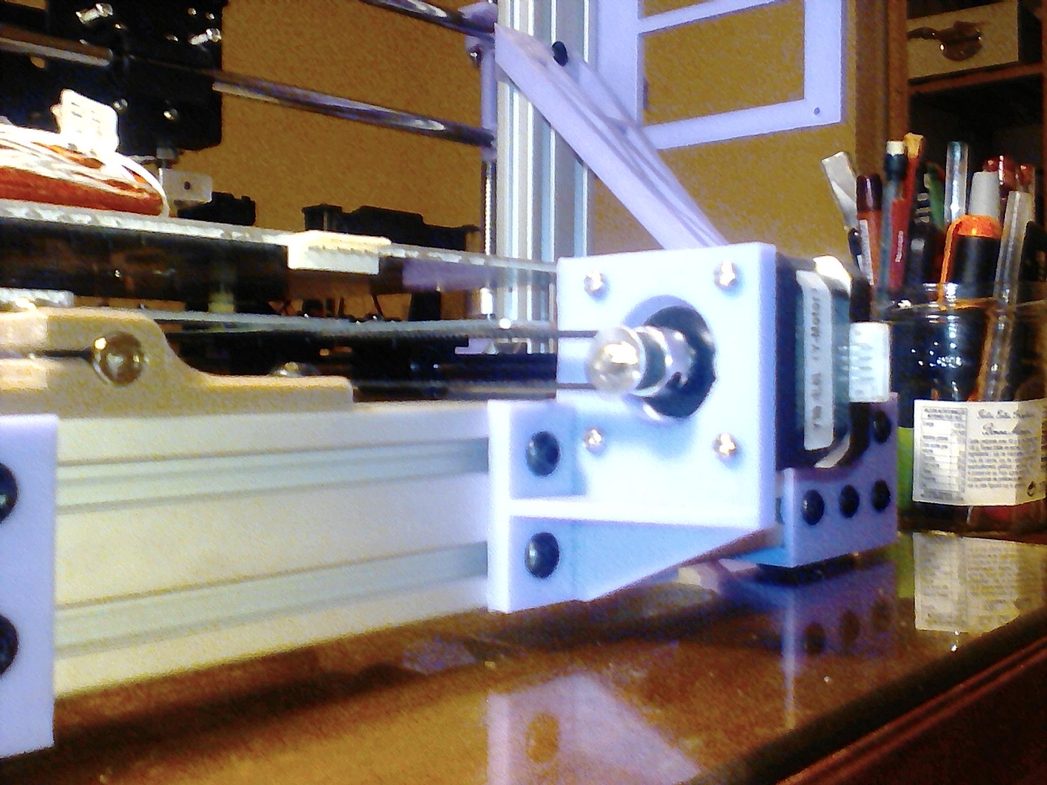

Le support moteur à l'extérieur, ça ne marchera pas. La courroie devrait passer à travers le profilé aluminium.

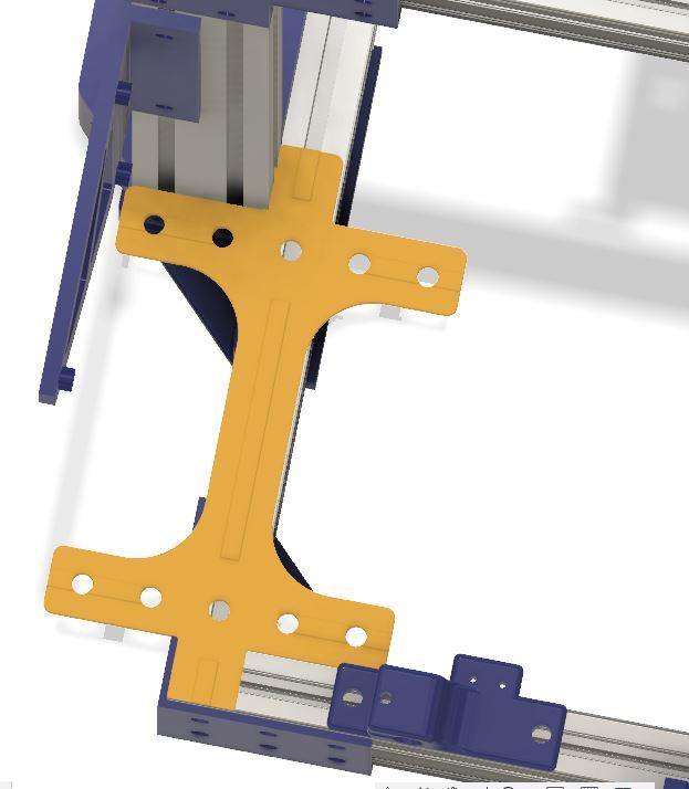

çà passe :
Il y a 6 heures, mikebzh44 a dit :
C'est quoi cette pièce ?
Sinon, le PETG, ça vaut surtout pour les pièces qui subissent des T° élevées (donc au alentour de la hotend)
c'était pour tester si mon support + le support écran passe ! c'est ok !
les supports X de Léo_N passent aussi ....et ils sont top !

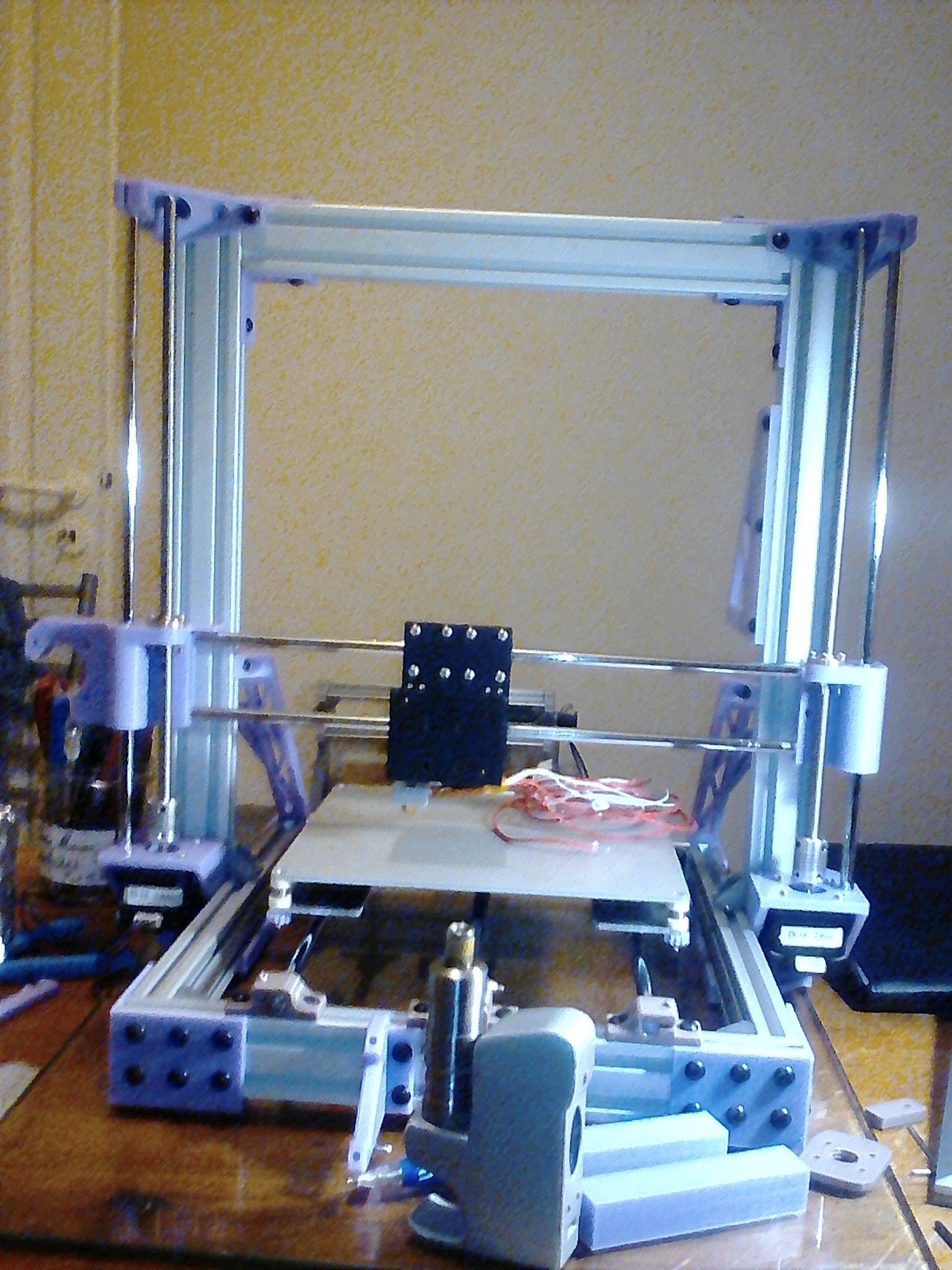

J'ai fini le montage....çà tourne rond 😃, sauf pour l'écran qui est  posé à coté de l'AM8, le plateau passe pas !  J'ai voulu faire un test d'impression  hier soir, mais comme on voit sur la tof + haut j'avais laissé la buse car filament pété dans le téflon 😶 et je vais essayer de décoincer ce filament......
Je suis à choisir quelle  Thing à printer  sur ma première Anet,  pour avoir accès à l'extruder sans avoir à dévisser again and again si le filament pète. Premier test d'impression en fin d'aprèm.
Je prévois par la suite de passer en bowden.....

Tof du premier test  print : j'ai refait le "capot" sur ma new AM8 pour l'accès rapide à l'extruder, les support sur l'Anet 1 se sont décollés et c'était pas bien fini,  .....verdict : bien et c'est silencieux, pas de vibrations, MAIS
j'ai un blèm sur l'AM8 : le moteur Z1 force un peu, entraxe X du haut en décalage avec le bas 🙁.....pas de point durdur, çà monte tout en haut, mais çà me donne toujours un "ptit"décalage de hauteur en refaisant un Home All 😕. Je sais d'ou çà vient..... en glissant le tube de 8mm gauche,  il allait pas directos dans le trou du moteur Z1 .....décalé légèrement sur la gauche face au trou du moteur Z1, l'axe X monte librement...mais pas parfaitement jusqu'en haut, on sent une "résistance" ......me reste à trouver la soluce pour régler çà 🤔......Je tente tout de même un second print avec un fond de rouleau de l'année dernière couleur "parme" pour le fan nozzle...le rouleau neuf est fini 😃
