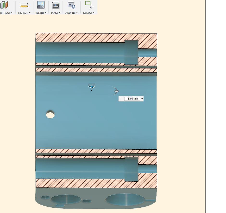

benoit125 Posté(e) Mars 18, 2019 Auteur Partager Posté(e) Mars 18, 2019 chacun fait comme y veut ! Bon, suite de mon installation....en fait, mes axes X font un poil de plus de 436 mm sur ma version d'anet et les supports imprimés de Léo_N sont prévus pour 436mm !!! heureusement il a dssiner çà sur Fusion 360 et mis le .step sur Thingiverse. j'ai fait une section Analyse et c'est possible de repercer au cul en 8mm la ou vont les vis pour tendre la courroie.. Donc, j'ai virer l'axe X sans rien débrancher et avec l'extrudeur dessus, détendu la courroie poser çà a plat sur le bureau : et perceuse pour rejoindre le bout des axes.....remonter tout çà et mon entraxe est bon.....çà coulisse parfaitement et les moteurs Z ne font pas d'effort et fini le décalage...... Moralité de l'histoire : J'ai du bol car tout va bien ! Lien vers le commentaire Partager sur d’autres sites More sharing options...

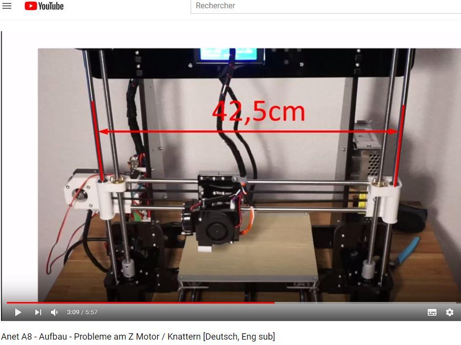

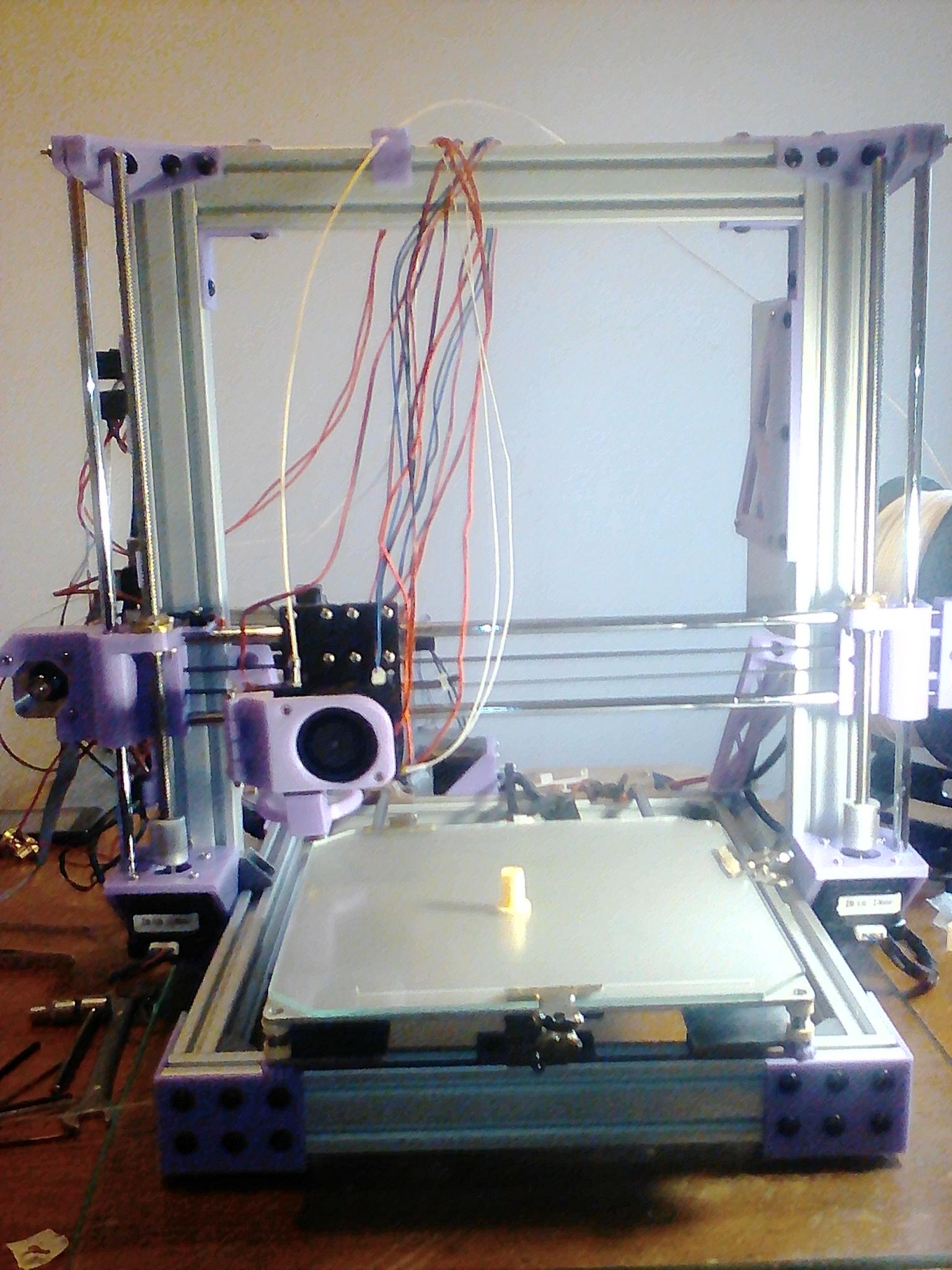

benoit125 Posté(e) Mars 19, 2019 Auteur Partager Posté(e) Mars 19, 2019 Une photo : Lien vers le commentaire Partager sur d’autres sites More sharing options...
benoit125 Posté(e) Mars 19, 2019 Auteur Partager Posté(e) Mars 19, 2019 (modifié) il y a 56 minutes, BenGamin a dit : Cool ! Tu as des photos de la bête fini ? Question : Pourquoi avoir imprimé des support d'axe X ? Il ne sont pas dans les fichier d'AM8 de base. L'AM8 est pas compatible avec le montage d'axe X de base ? si c'est compatible...MAIS sur ce que j'ai imprimé, je mesure la distance entre les axes extérieur vers extérieur c'est +ou- 42,5 mm sur l'AM8 quand je mesure sur l'Anet numéro 1 que j'ai toujours , en mesurant milieu vers milieu c'est +ou- 42,5 mm soit + ou - 43mm extérieur vers extérieur .....comme la tof du youtube dessous :donc çà pouvait pas coller avec les supports réimprimés..... çà forçait sur les roulement et j'en ai un a changer......mais bon, j'ai fait mon calage plateau avec soin en tenant compte du jeu et comme çà coulisse tout seul de bas en haut, et çà fonctionne ! Mais je vais me recommander un jeu de roulements et redémonter....MDR Modifié (le) Mars 19, 2019 par benoit125 Lien vers le commentaire Partager sur d’autres sites More sharing options...
BenGamin Posté(e) Mars 19, 2019 Partager Posté(e) Mars 19, 2019 Ah ! Ok ! Je comprenais pas où était le décalage exactement ! A voir aussi si tu démonte que tes tiges filetées Z ne soit pas cintrées a cause de l'effort qu'elles ont subie. Sinon tu pourrais avoir des print avec des vagues sur les bords d'axe X. voir :https://bentek.fr/wobble-definition-solutions-pour-sen-debarrasser/ Sinon, parme c'est pas ce que j'aurais choisi en premier mais force est de constater que ça rend plutôt pas mal. Lien vers le commentaire Partager sur d’autres sites More sharing options...

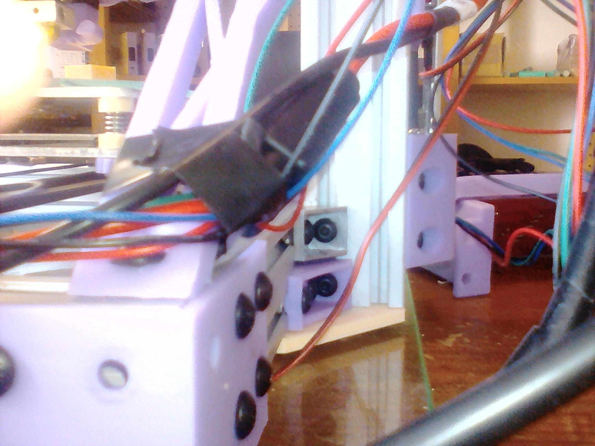

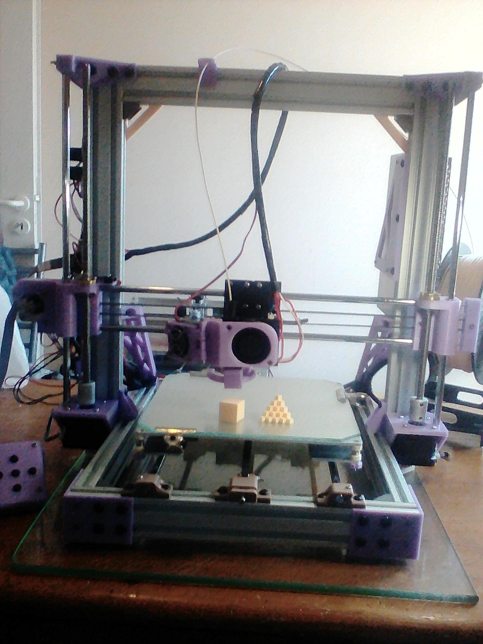

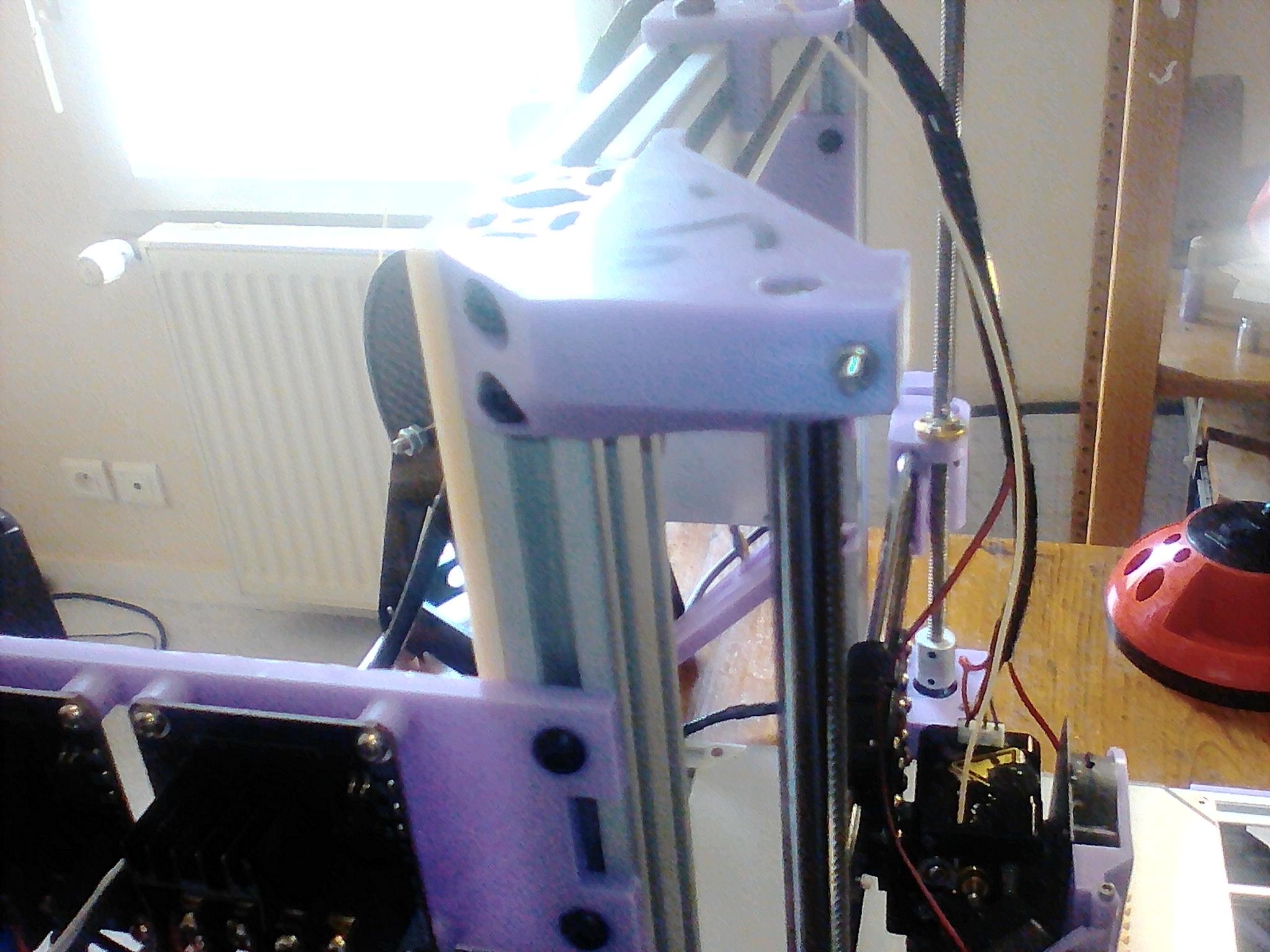

benoit125 Posté(e) Mars 24, 2019 Auteur Partager Posté(e) Mars 24, 2019 (modifié) Bon cette fois ci, c'est la bonne ! J'ai fait des modifs : suppression du renfort renforcé X/Z : il était mal conçu je trouve. j'ai imprimé l'original du projet et renforcé par 3 équerres avec nivelage vertical aux petit oignons . Suppression du renfort renforcé en haut et on peut mettre une équerre métal et les 2M5 sur le coté en haut du support renforcé du rod. Je me suis fait sué, mais le résultat est la ! Modifié (le) Mars 24, 2019 par benoit125 Lien vers le commentaire Partager sur d’autres sites More sharing options...
