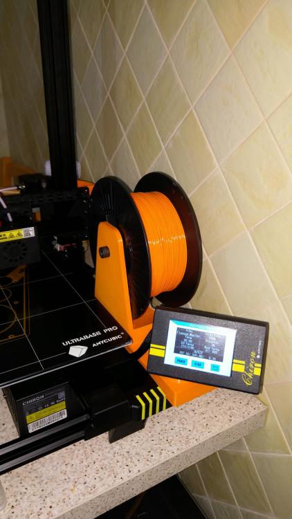

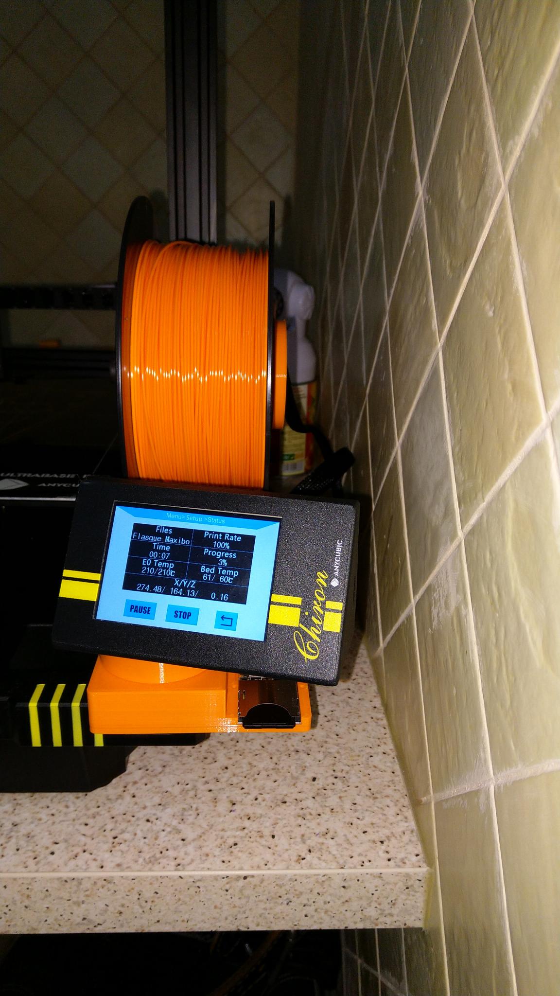

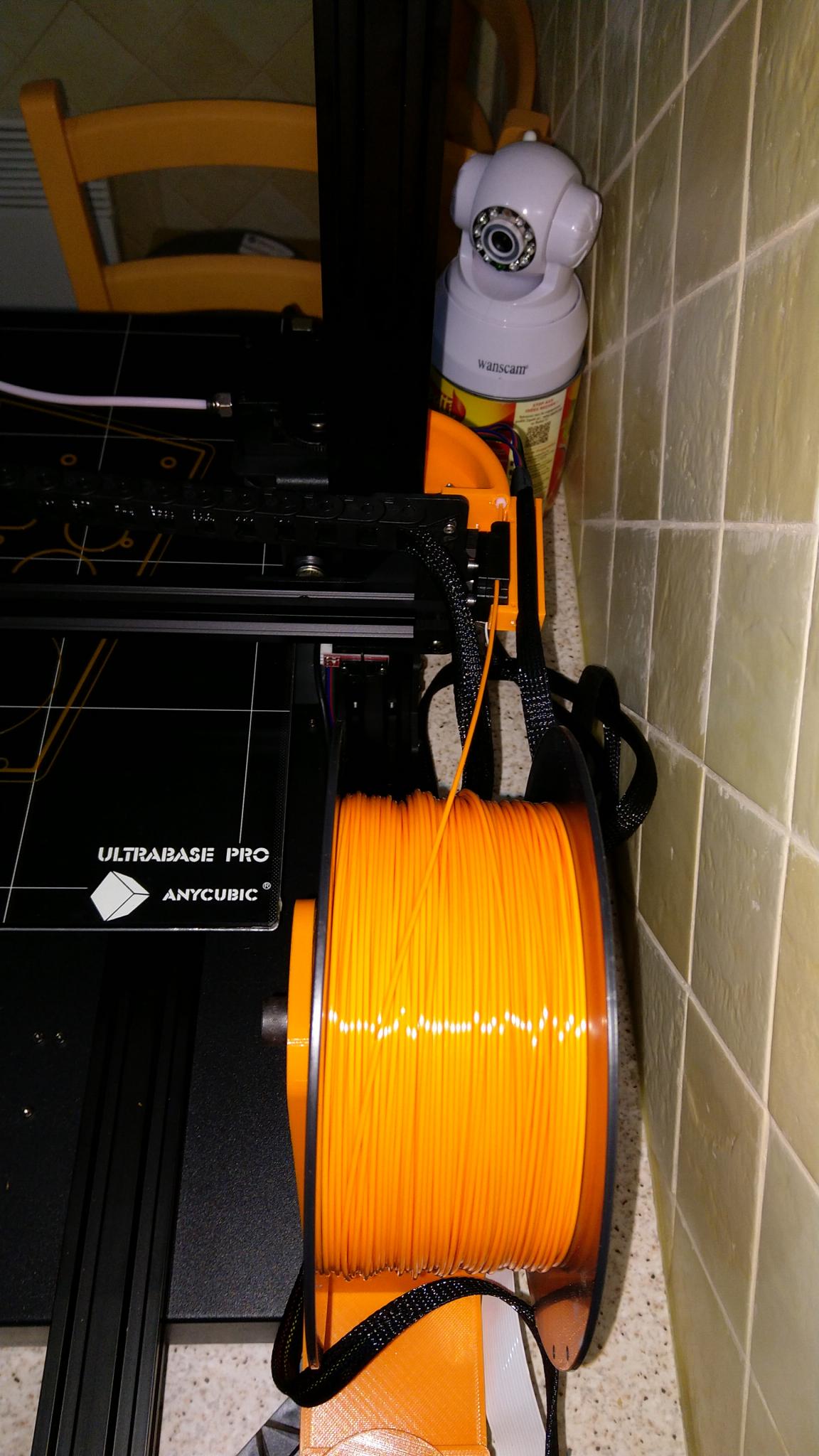

Gibis Posté(e) Mars 7, 2019 Partager Posté(e) Mars 7, 2019 Bonjour Xsaratustra J'ai dis qu'il n'y avait rien a toucher, j'ai oublié que le rouleau de filament sur son support d'origine prenait environ 250 mm sur le coté de la machine. j'ai don étudie un montage latéral pour récupéré cette place et du coup j'ai déporte l'afficheur qui pivote maintenant sur 45 degrés par palier de 15 degrés. je vais essayé de placer la photo de la motif. A+ Paulo Lien vers le commentaire Partager sur d’autres sites More sharing options...

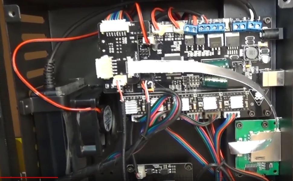

Otex Posté(e) Mars 7, 2019 Auteur Partager Posté(e) Mars 7, 2019 (modifié) Le 27/02/2019 at 21:12, Xsaratustra a dit : D'après ce que j'ai vu, oui, les drivers peuvent être remplacés. Demande à @Nebraanqui possède cette imprimante. @gregoire0 aussi. Le câblage est étrange. Il n'y a qu'une sortie Z d'utilisée. alors que les deux sortie E0 et E1 le sont. j'ai l'impression qu'il pilote un moteur Z avec la sortie E1. J'ai cru a une erreur mais je vois que ton câblage est identique au mien. Modifié (le) Mars 7, 2019 par Otex Lien vers le commentaire Partager sur d’autres sites More sharing options...
