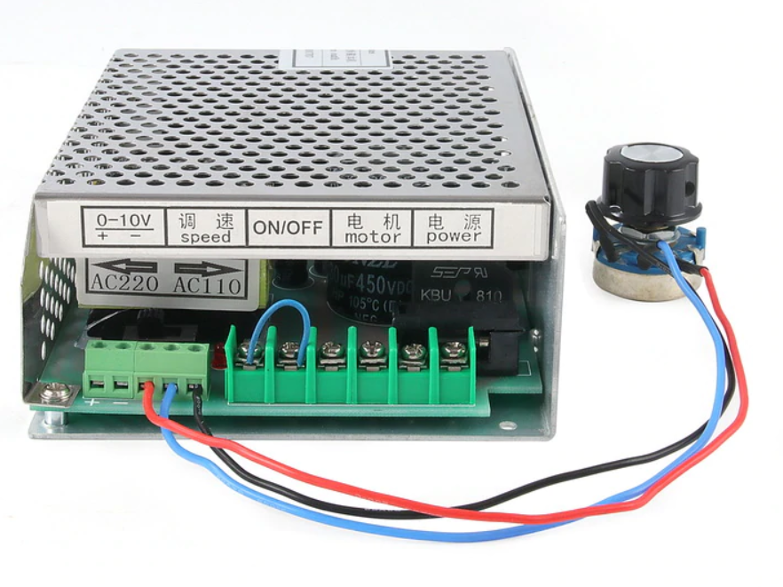

Locouarn Posté(e) Avril 25, 2019 Partager Posté(e) Avril 25, 2019 Il y a 3 heures, Jean-Claude Garnier a dit : @Locouarn sur l'alimentation y'a un potard pour régler la vitesse, mais aussi une entrée "0-10Volts" J'imagine que c'est pour piloter la vitesse depuis le shield, on fait comment ? Pasque s'il faut que j'approvisionne un truc, je vais pas attendre le dernier moment ! Bonjour Jean Claude, Normalement tu devrais avoir les réponses dans mon document sur le sujet partagé dans le groupe "Dremel CNC". Parles tu d'un potard au bout de 3 fils ou d'un potard sur la carte ? Cela m'intrigue , une photo m'en dirait plus. La commande, c'est soit le potard (qui fait du 0-10V), soit l'entrée 0-10V issue d'un convertisseur PWM vers 0-10V (et non l'inverse). Je m'étonne qu'il y ait les deux... Sinon, c'est donc ce module qu'il te faut trouver. La référence magique c'est STK0114010678, on peut le trouver ICI par exemple. Amicalement. Lien vers le commentaire Partager sur d’autres sites More sharing options...
Jean-Claude Garnier Posté(e) Avril 25, 2019 Partager Posté(e) Avril 25, 2019 (modifié) Je savais que je pouvais compter sur toi Voilà ça que j'ai >>> Merci pour le lien Amazon Ce modèle >>>> a l'air plus documenté Je vais lire ton doc, j'avais négligé de le faire pour l'instant J'imagine donc qu'on doit pouvoir dire à la machine M3 dans un sens, M4 dans l'autre, S5000, M5 pour l'arrêter ? Modifié (le) Avril 25, 2019 par Jean-Claude Garnier Lien vers le commentaire Partager sur d’autres sites More sharing options...
Locouarn Posté(e) Avril 25, 2019 Partager Posté(e) Avril 25, 2019 Ok... Je comprends mieux, ce n'est pas un moteur brushless . Un brushless est alimenté par 3 fils, celui là en a 2. On revient donc sur le cas de l'autre broche que je possède mais que je n'ai jamais essayée car elle est arrivée trop tard (plus de 2 mois de livraison avec Banggood !). Du coup, je ne saurais te conseiller de façon très formelle. Intuitivement, j'imagine qu'il faut choisir entre les deux modes de commande. Soit tu fonctionnes avec le potard (ce que j'ai fait un certain temps avant que le convertisseur "arrive à pieds..." ), soit avec le convertisseur, mais pas les deux en même temps. Pour le convertisseur, c'est le bon et les connexions sont claires avec la sérigraphie. De toute façon, il n'y a pas 36 modèles ! Pour les commandes, M3 en sens CW (ClockWise), M4 en CCW (CounterClockWise), M5 pour arrêter. Par contre, une commande M3 sans spécifier le feedrate (Sxxxx) ne fera rien, ou une erreur. Et le feedrate c'est toi qui le définis, et ce n'est pas vraiment évident. Pour ma part, j'ai pris le parti d'établir le feedrate maxi à 1000 de façon à ce que cela soit équivalent à 100% de la vitesse maxi. De cette façon, on peut imaginer que S500 représente 50% de la vitesse maxi... En pratique cela ne se vérifie pas (compte-tours en main). Mais j'ai choisi de ne pas me faire ch... avec ce problème, vu que tous mes usinages (dans le bois) se font à vitesse maxi. Pour une raison que je n'exposerais pas en public (MP), je ne saurais trop t'aider davantage pour le moment, mais je creuserais tout cela dès que possible. Amicalement. Lien vers le commentaire Partager sur d’autres sites More sharing options...

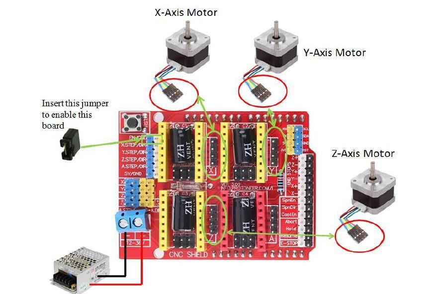

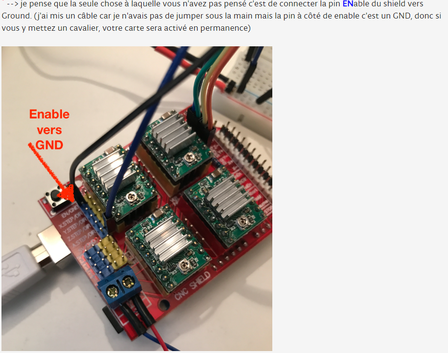

Jean-Claude Garnier Posté(e) Mai 25, 2019 Partager Posté(e) Mai 25, 2019 (modifié) Hello hello Je rebondis sur cette info, là : Le 01/03/2019 at 09:40, cameleon a dit : .. /.. il semble y avoir un jumper a mettre pour activer le board ???? Ça fait deux jours que je cherchais à apprivoiser ma carte CNC Shield avec 4 vieux Nema's de récup (en attendant mes drivers TB6600 dont le colis initial a été perdu) J'avais beau tordre le problème dans tous les sens, que ce soit avec CNCJS, Universal Gcode Sender ou Openbuilds Control, pas moyen de faire faire un quart de tour à mes motors.... J'en étais presque à re-commander un couple Arduino/CNC Shield, craignant d'avoir fumé le mien. Et je me suis rappelé de cette photo, ci-dessus. Et j'ai un peu cherché aussi, passque @Locouarn ..... Le 01/03/2019 at 14:58, Locouarn a dit : .. /.. chez moi ça fonctionne sans ce jumper. D'ailleurs le site handsontec.com est LE SEUL à donner ce conseil qui me parait pour le moins farfelu. Sur un forum Arduino >>> j'ai trouvé ça : Perdu pour perdu, je mets un jumper, je rebranche et..... Bingo ! ...étonnant, non ? Le 23/03/2019 at 08:58, Tonyfoly a dit : .. /.. Si une âme dévouée pouvait me sortir de la avant que j'en arrive au reset au marteau ça m'arrangerai bien Pauvre @Tonyfoly.... je crois que ton message était passé inapercevu.... Esque tu as pu te sortir le cul des ronces ???? Le 25/04/2019 at 21:28, Locouarn a dit : .. /.. Pour une raison que je n'exposerai pas en public (MP), je ne saurais trop t'aider davantage pour le moment Reviens, Léon >>> !!!! Modifié (le) Mai 25, 2019 par Jean-Claude Garnier Lien vers le commentaire Partager sur d’autres sites More sharing options...
Locouarn Posté(e) Mai 25, 2019 Partager Posté(e) Mai 25, 2019 Bonjour, Etonnant en effet, cette histoire de cavalier (qui surgit hors de la nuit). Quel et son rôle ? Pourquoi serait-il parfois nécessaire ? Mystère ! Pour le retour, on est encore une fois dans une galère, vu que notre esquif enchaine les avaries (faudrait bien qu'ils changent de garage pour les révisions hivernales). Peut être dans une semaine, please god... Lien vers le commentaire Partager sur d’autres sites More sharing options...
DBC3D Posté(e) Mai 25, 2019 Partager Posté(e) Mai 25, 2019 (modifié) Bonjour, Le EN en question, normalement, est configuré en sortie au niveau du processeur et physiquement, on le retrouve sur chacun des 4 supports pour les drivers type stepsticks. Les 4988 et le 8825 sont opérationnels avec un EN à LOW. En mettant le jumper, on relie donc à la masse les 4 pin EN des supports, et les drivers sont opérationnels. Par contre, en faisant ça, on relie alors directement le pin du processeur configuré en sortie (le D8 pour être précis) à la masse, ce qui n'est pas du tout une utilisation normale. Modifié (le) Mai 25, 2019 par DBC3D Lien vers le commentaire Partager sur d’autres sites More sharing options...
Tonyfoly Posté(e) Mai 26, 2019 Partager Posté(e) Mai 26, 2019 oui @Jean-Claude Garnier c'est réglé c'était juste un problème de connections neuronales ,malheureusement ca m'arrive souvent quand je suis sur plusieurs projets en même temps. Lien vers le commentaire Partager sur d’autres sites More sharing options...
Jean-Claude Garnier Posté(e) Mai 27, 2019 Partager Posté(e) Mai 27, 2019 Le 25/05/2019 at 10:14, DBC3D a dit : .. /.. Par contre, en faisant ça, on relie alors directement le pin du processeur configuré en sortie (le D8 pour être précis) à la masse, ce qui n'est pas du tout une utilisation normale Hello @DBC3D OK, mais peux-tu me dire STP caisse que ça risque et si je ne vais pas fumer quelque-chose ???? Ça m'ennuierait UN PEU.... Pendant que j'vous tiens les gars.... deux zôtres questions : - a quoi ça sert d'envoyer du 12V dans le CNC shield s'il est déjà alimenté en 5V par l'Arduinal et si on utilise des drivers TB6600 qui seront eux-mêmes branchés directement à l'alim ? - je reviens sur une question à laquelle je n'ai pas de réponse satisfaisante : je ne veux pas utiliser de end-stops normalement ouverts, je trouve que ça craint. J'ai lu que si on monte des normalement fermés il faut mettre des "pull-down resistors". Malgré le conseil de @Locouarn je ne parviens pas à trouver l'info dans le forum Protoneer ici >>>> car ça parle de la nouvelle version 3.51 de la carte CNC Shield (qui est à peu près introuvable) , et pas de celle que j'ai ( la V3.0 >>> ) Peut-être que le @Janpolanton saura me dire caisse que c'est que ces "pull-down resistors", leur valeur, pourquoi y faut en mettre et à quoi y servent... Lien vers le commentaire Partager sur d’autres sites More sharing options...
DBC3D Posté(e) Mai 27, 2019 Partager Posté(e) Mai 27, 2019 (modifié) Bonjour,@Jean-Claude Garnier Pour moi, si le PIN en question était à HIGH (ce qui devait être le cas, sinon les moteurs auraient bien fonctionné), il y a des chances pour qu'il soit à présent grillé, les AVR n'embarquent pas des protections contre les courts circuits. Pour vérifier, tu peux mesurer la tension entre EN et GND et jouer sur $15 (normalement à 0) pour inverser l'état de EN. (donc faire: redémarrage-> mesure -> modification de $15 -> redémarrage -> mesure) Pour le 12V avec des drivers externes, ça ne sert à rien sauf à joindre les masses (et encore, c'est à vérifier, je regarderai ce soir si je peux). Modifié (le) Mai 27, 2019 par DBC3D Lien vers le commentaire Partager sur d’autres sites More sharing options...
