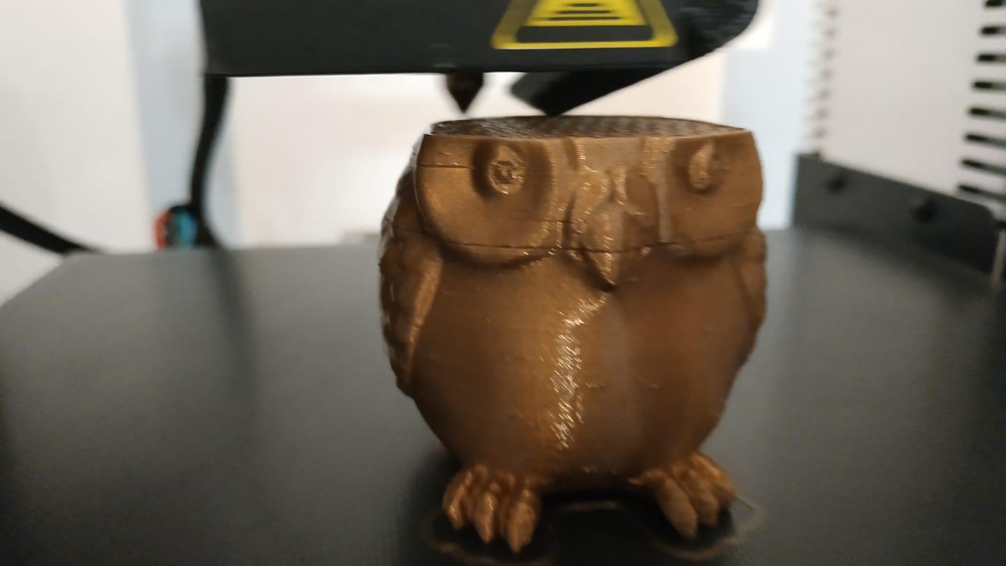

Je possède une Geeetech A10 mais je rencontre quelques problème sur mes print, j'ai des genres de lignes manquantes.
J'ai deja réglé le PID, les Pas/mm de mon extrudeur (j'ai bien 100mm en sortie quand je demande 100mm), mon lit est bien réglé, j'ai changé l'extrudeur d'origine par un en métal Mk8.
mais voila ce que j'ai en print.

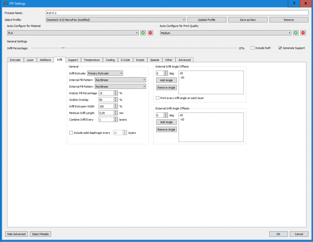

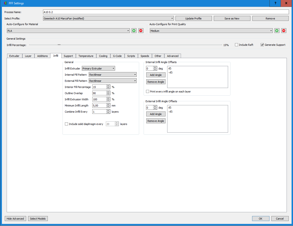

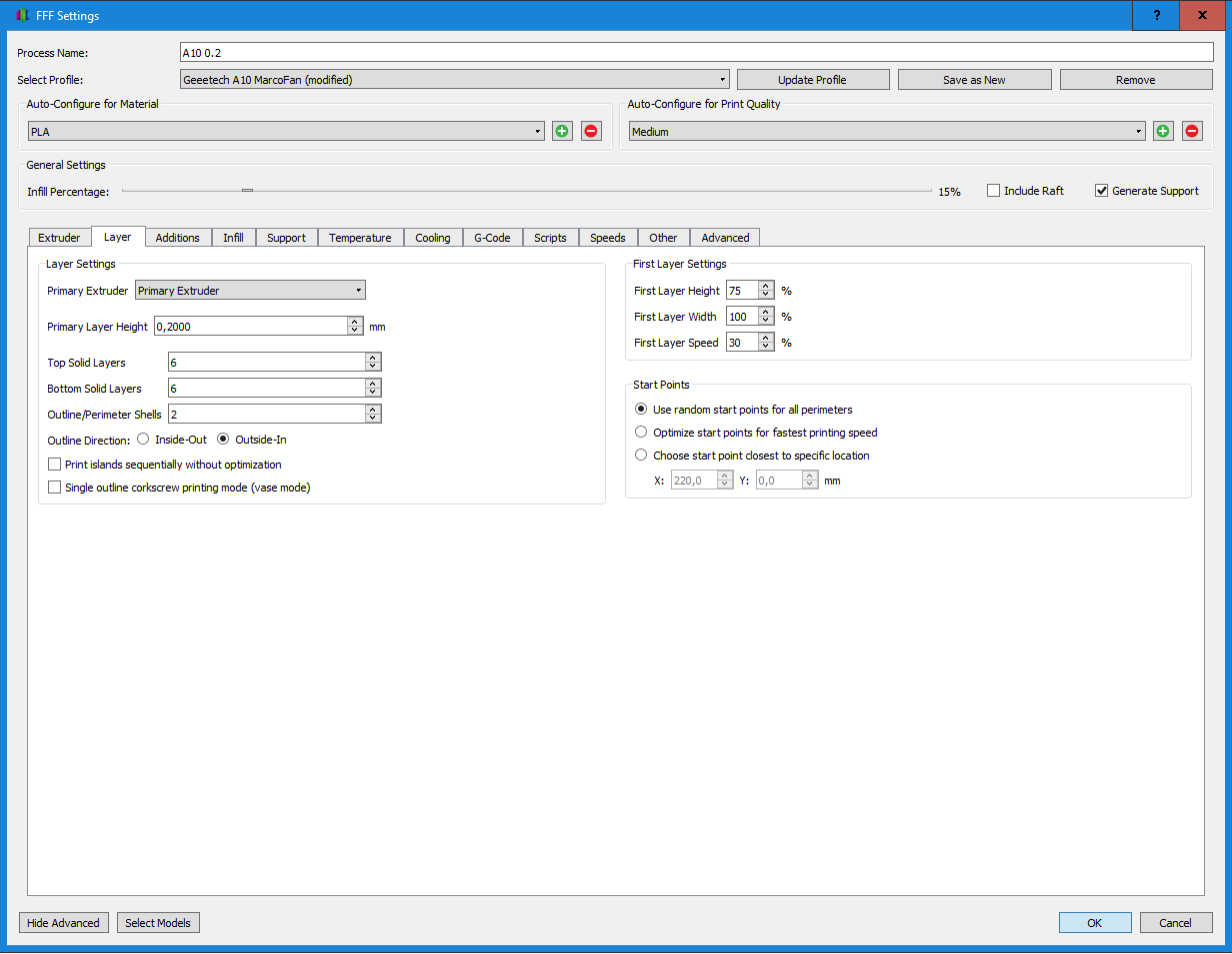

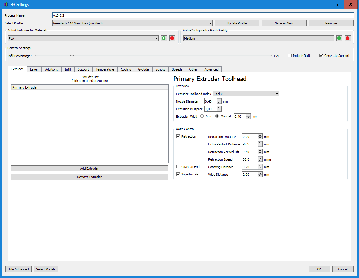

Je vous joint aussi mes param sur S3D.
Avez-vous une idée ?

Je ne sais pas pour la A10, mais pour ma A10M (2 extrudeurs), j'avais des problèmes similaires (marlin de base 1.8). En baissant considérablement le jerk (mis au minimum) dans les paramètres de l'imprimante, puf, magic, impressions nickel !

J'ai la A10 depuis quelques jours et j'ai des impressions qui ressemblent à la photo plus haut, comme des lignes qui manquent. En comparant avec l'impression d'un même cube réalisé avec une autre imprimante c'est comme il y avait de la sous-extrusion, pourtant quand je vérifie le calibrage de l'extrudeur il est quasi bon ... Le changement de jerk n'a rien changé et mon extrudeur ne claque pas.
Modifié (le) par dcro95
Après avoir démonter l'extruder et la tête d'impression je me suis rendez compte qu'en fait le ressort de l'extrudeur n'est pas assez puissant et le fil n'est pas bien entrainé mais glisse de façon aléatoire sur la roue dentée, ce qui crée une sous extrusion et des lignes manquantes.
A titre provisoire j'ai mis un collier d'électricien qui tire sur le levier de l'extrudeur pour renforcer la force d'appui, et je viens de finir ma première impression correcte 🙂

Problème résolu.
Cela venait d'une mauvaise valeur K dans le linear advance, j'ai désactivé l'option dans marlin, maintenant sa imprime de nouveau bien 🙂
