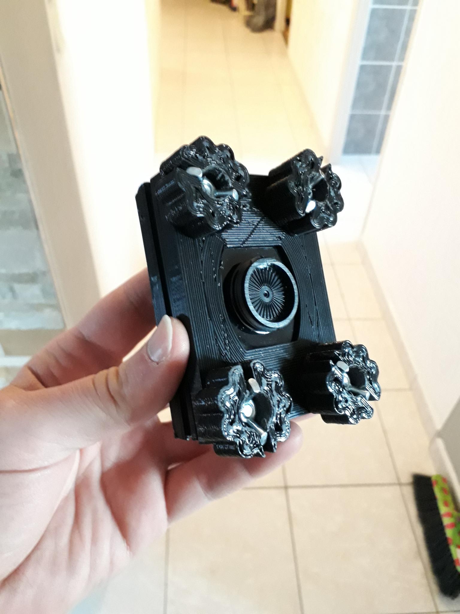

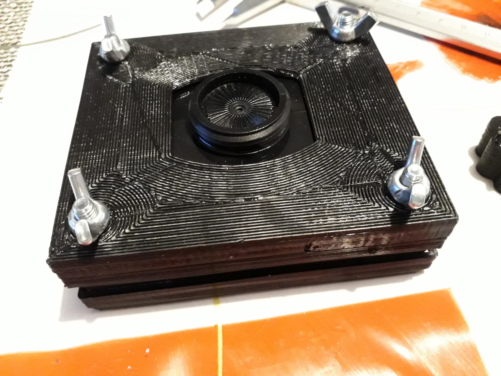

Epy Posté(e) Avril 5, 2019 Auteur Partager Posté(e) Avril 5, 2019 (modifié) Le 28/03/2019 at 14:26, Sylvain8992 a dit : Le 0.8 niveau précision/esthétique sa donne quoi ? Pour te répondre @Sylvain8992 (avec du retard je sais), je trouve ça pas mal, je cherchais surtout la flexibilité et la solidité. Je vais surtout faire de la pièce mécanique dessus. Impression de supports de caméra (type gopro) pour sac à dos en buse de 0.8 mm et hauteur de 0.4 pour le premier et hauteur de 0.6 pour le second. Révélation A 0.6 d'épaisseur de couche, on est vraiment en conditions limites. L'aspect tout enfoncé des boutons vient du fait de l'impression en concentrique avec trop peu de remplissage ce qui a conduit à imprimer dans le vide par endroit. Citation et a 140mm/s tu avait essayer d'augmenter la températures voir si sa résolvait le problème du filament qui n'a pas le temps de fondre ? J'ai réussi à atteindre 80 mm/s avec la buse de 0.8 à une température de 260°C pour un PLA qui est annoncé à 210°C mais je trouve que le résultat est assez aléatoire vu que le plastique qui reste dans la buse lors des déplacements prend un gros coup de chaud et ça se voit sur l'impression. Après test, j'ai gardé 230°C à 60 mm/s pour le PLA Noir 1.75mm de chez Dailyfil (qui je ne recommande pas au final). Modifié (le) Avril 5, 2019 par Epy Lien vers le commentaire Partager sur d’autres sites More sharing options...
