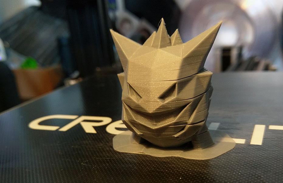

3Dfan Posté(e) Mars 1, 2019 Posté(e) Mars 1, 2019 Bonjour, Je galère pour imprimer avec de l'ABS avec une Creality Ender 3 pro. Le rendu de la surface est parfait @235°C , l'adhésion au bed est parfaite sans wrapping avec le bed, mais lorsque je m'éloigne du bed, je rencontre un problème de décollement des couches. J'ai essayé différentes vitesses, une réduction de température d'extrusion durant le print, une réduction de la température du bed durant le print, différents réglages de cooling, ... sans arriver à résoudre ce problème. N'y a t'il pas une solution sans avoir à mettre une l'imprimante dans une cage ?

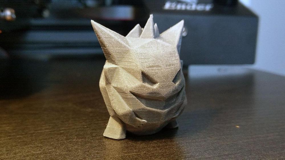

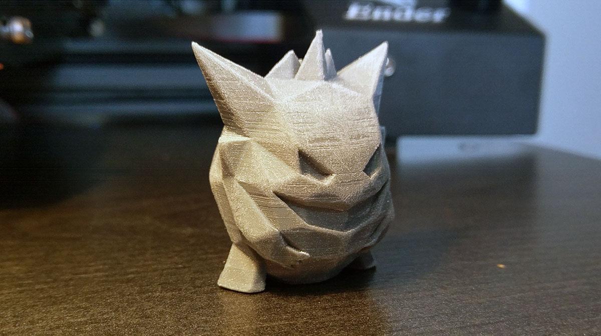

3Dfan Posté(e) Mars 1, 2019 Auteur Posté(e) Mars 1, 2019 Ca marche beaucoup mieux sans cooling et avec un bord à 2mm (5 couches). Un grand MERCI ! La preuve en image, avant passage aux vapeurs d’acétone En réel, ça donne un petit effet pierre, après ponçage.

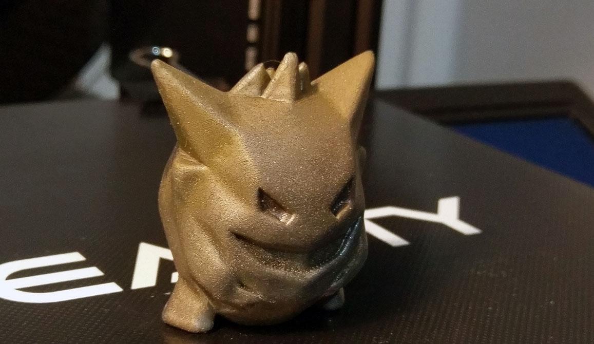

3Dfan Posté(e) Mars 1, 2019 Auteur Posté(e) Mars 1, 2019 J'ai enchaîné quelques print sans aucun problème. C'était juste le cooling à désactiver. Le rendu est très bon je trouve, même sans caisson. C'est propre, sans bavure, et ça se travaille bien en finition. Oups, mon fils m'a dit qu'il était violet

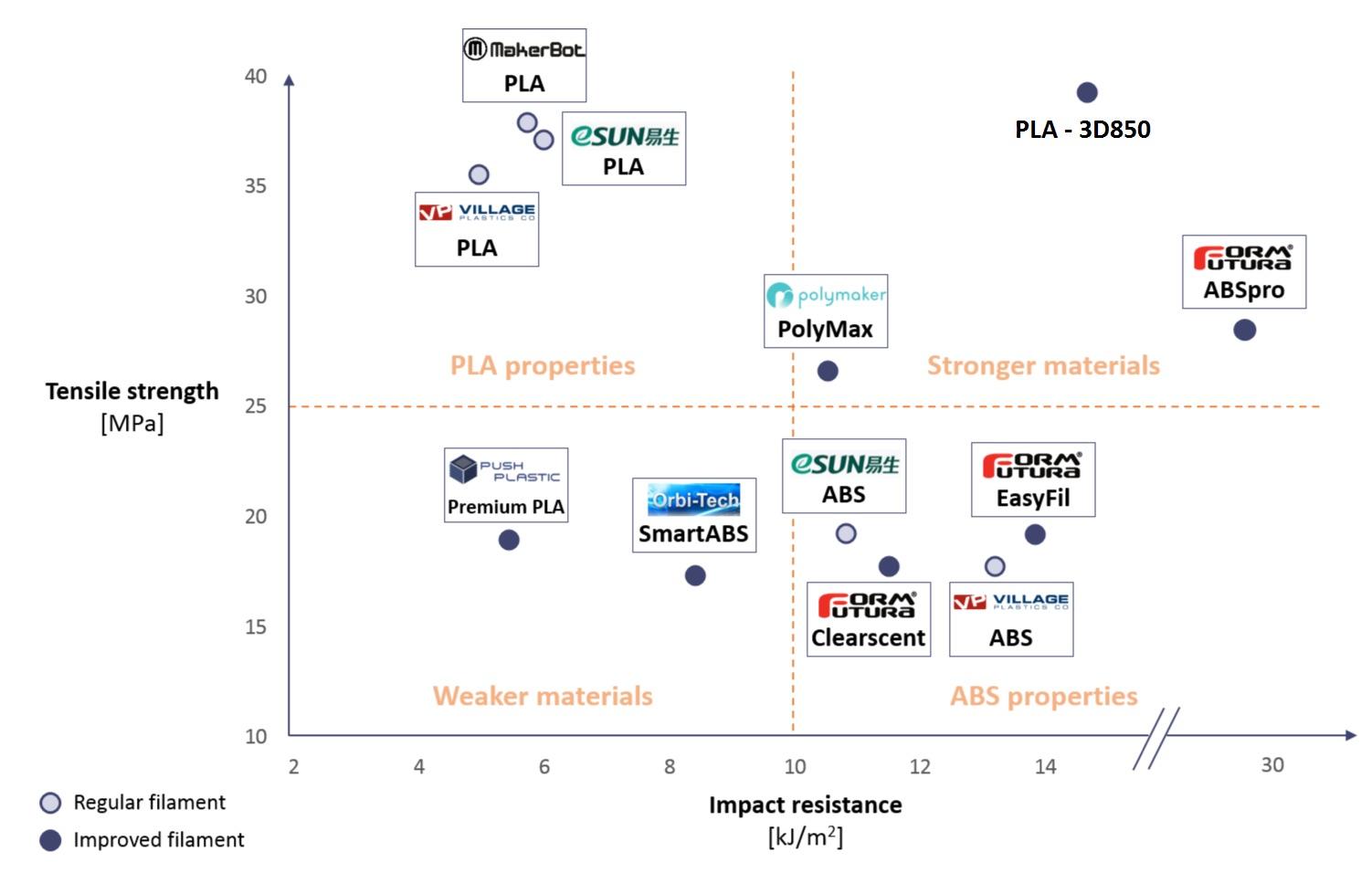

obi_one Posté(e) Mars 2, 2019 Posté(e) Mars 2, 2019 (modifié) Salut, Effectivement il faut couper la ventilation pour imprimer en ABS. C'est même bizarre que tu n'es pas eu de wrapping avant ! Le 01/03/2019 at 13:22, cylon a dit : de plus l'abs ne sera bientôt certainement plus utilisé par 80 % des makers, il est toxique et délicat.... on a de bien meilleurs résultat finaux avec du petg, Asa sans caisson.... c'est un peu pour cela, qu'en ce moment toutes les bobines abs sont de plus en plus bradée... ils n'en vendent plus... As-tu des sources sur ces propos ? je suis très intéressé sur les % des différents matériaux. Je n'ai pas l'impression que le tarif des bobines ABS est bougé ces 5 dernières années (en tout cas pas plus que les PLA, PETG, HIPS,...). On est d'accord sur le "délicat" mais je ne le suis pas sur le résultat final. Les caractéristiques mécaniques du PETG et de l'ABS ne sont pas les mêmes, je pense que @filament-abs.fr pourra nous en dire plus sur le sujet mais de souvenir l'ABS est plus résistant et donne un aspect plus "vitrifié" (je ne m'avance pas trop sur ce dernier point peut-être un ressenti). Donc le PETG ne remplace pas l'ABS (à la rigueur c'est une alternative plus simple à défaut de...). Attention, ce n'est pas parce que le PLA et le PETG ne sentent pas autant que l'ABS qu'ils sont pour autant dépourvu de particules fines nocives. PS : Moi je l'aime bien de cette couleur, il est très joli Modifié (le) Mars 2, 2019 par obi_one Orthographe

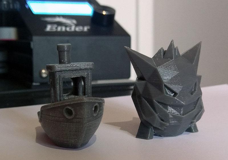

3Dfan Posté(e) Mars 9, 2019 Auteur Posté(e) Mars 9, 2019 J'ai essayé le PETG+ de Sunlu. Il a un rendu très brillant et au toucher je le trouve même un peu gras. Mais sinon il se ponce bien et il est super lisse. Il me rappel les tuyaux en PVC. Petite photo avec un benchy poncé et un modèle brut sortie de l'imprimante :
Invité Posté(e) Mars 9, 2019 Posté(e) Mars 9, 2019 chouette le résultat ! si tu veut le rendre moins brillant, il faut jouer avec la température (je n'utilise que du sunlu en petg) le rendu et beaucoup plus mat
filament-abs.fr Posté(e) Mars 18, 2019 Posté(e) Mars 18, 2019 Le 02/03/2019 at 21:39, obi_one a dit : Les caractéristiques mécaniques du PETG et de l'ABS ne sont pas les mêmes, je pense que @filament-abs.fr pourra nous en dire plus sur le sujet mais de souvenir l'ABS est plus résistant et donne un aspect plus "vitrifié" (je ne m'avance pas trop sur ce dernier point peut-être un ressenti). Donc le PETG ne remplace pas l'ABS (à la rigueur c'est une alternative plus simple à défaut de...). Le PETG a longtemps été appelé le "PLA killer". Il est effectivement plus résistant et facile à imprimer bien qu'il faille chauffer davantage. Un coup de chauffe sur le plateau n'est pas un luxe. Cependant aujourd'hui avec les grades de PLA hautes performances comme les 3D850 et surtout 3D870, le PETG est dépassé, d'autant qu'il a tendance à filocher et nécessite donc un peu de post-traitement. Un avantage du PETG sur le PLA, c'est que l'on peut le mixer avec de l'ABS. On alterne les couches et on obtient des pièces aux caractéristiques étonnantes (on limite la souplesse de l'ABS). C'est super pour les ailes, ailerons qui demandent un poil de souplesse. (Pas pour les foils qui demandent une dureté maxi et impliquent par conséquent du carbone) Le PETG chargé est encore très demandé, à juste titre: facile à imprimer et très performant (Carbone, Kevlar). l'ABS, en tout cas, ceux qui nous vendons (ABS Optimus classique, ADH-Perfect ou ABS-E) sont plutôt souples et vraiment très solides. Par contre, leurs évolutions successives font qu'il faut les chauffer davantage (280°C) sinon, les couches adhèrent mal entres elles. Mais chauffé correctement, c'est le top si on veut des pièces qui résistent aux chocs et surtout à la torsion.
