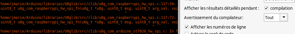

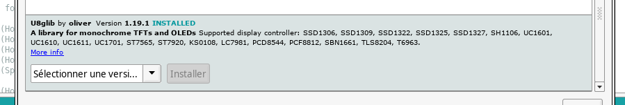

Aujourd'hui, j'ai voulu modifier ma config marlin. J'ai donc préparé mon fichier pour l'arduino tranquillement, tout bien fait, et quand je compile, il me sort ça.

Le plus simple est de passer par l'IDE Arduino. C'est celle-lĂ  :
Mais je te joins mon dossier compressé U8glib.zip

J'ai trouvé, c'est une option :
Chez moi, "Avertissement du compilateur" Ă©tait Ă  "Rien". J'ai les mĂȘmes messages d'erreur si je le change.
L'essentiel des warnings concernent des variables dĂ©clarĂ©es dans les fonctions mais non utilisĂ©es et ce qui ne pose pas de problĂšme. Une ou deux comparaison sur des variables signed/unsigned et des re-dĂ©clarations de variables. Bref rien de trĂšs gĂȘnant.

Jmarie3D je sais pas si je peux le dire en public comme ça, mais...Je t'aime. Dire que c'était juste ça, je te remercie infiniment de m'avoir sorti de cette galÚre. Vraiment.
Je vais enfin pouvoir reprendre mes améliorations (le détecteur de fin de filament n'attendait pu que le flash ^^)
Le problÚme est résolu.
Merci beaucoup à vous tous pour avoir perdu du temps pour moi 🙂
