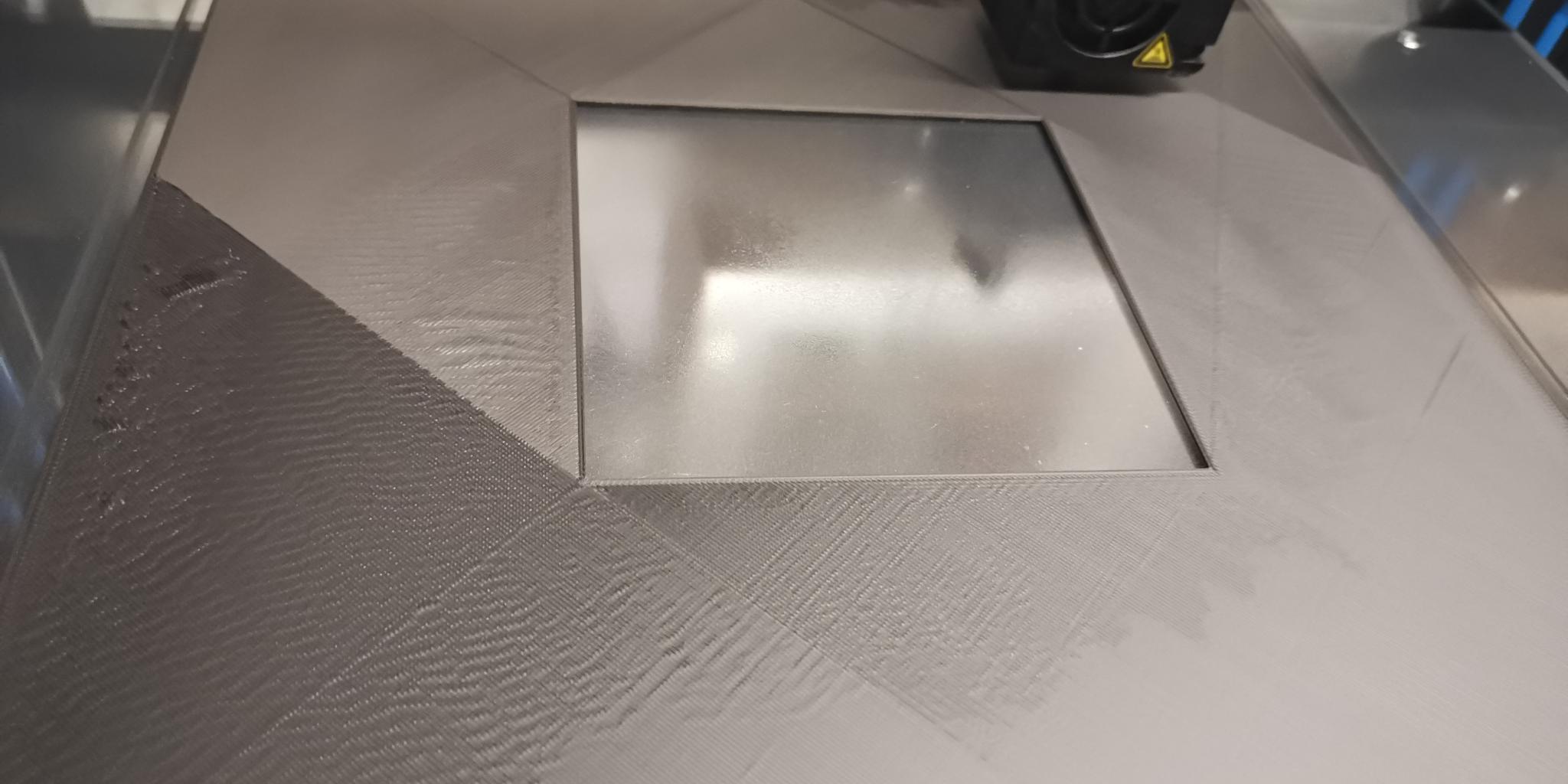

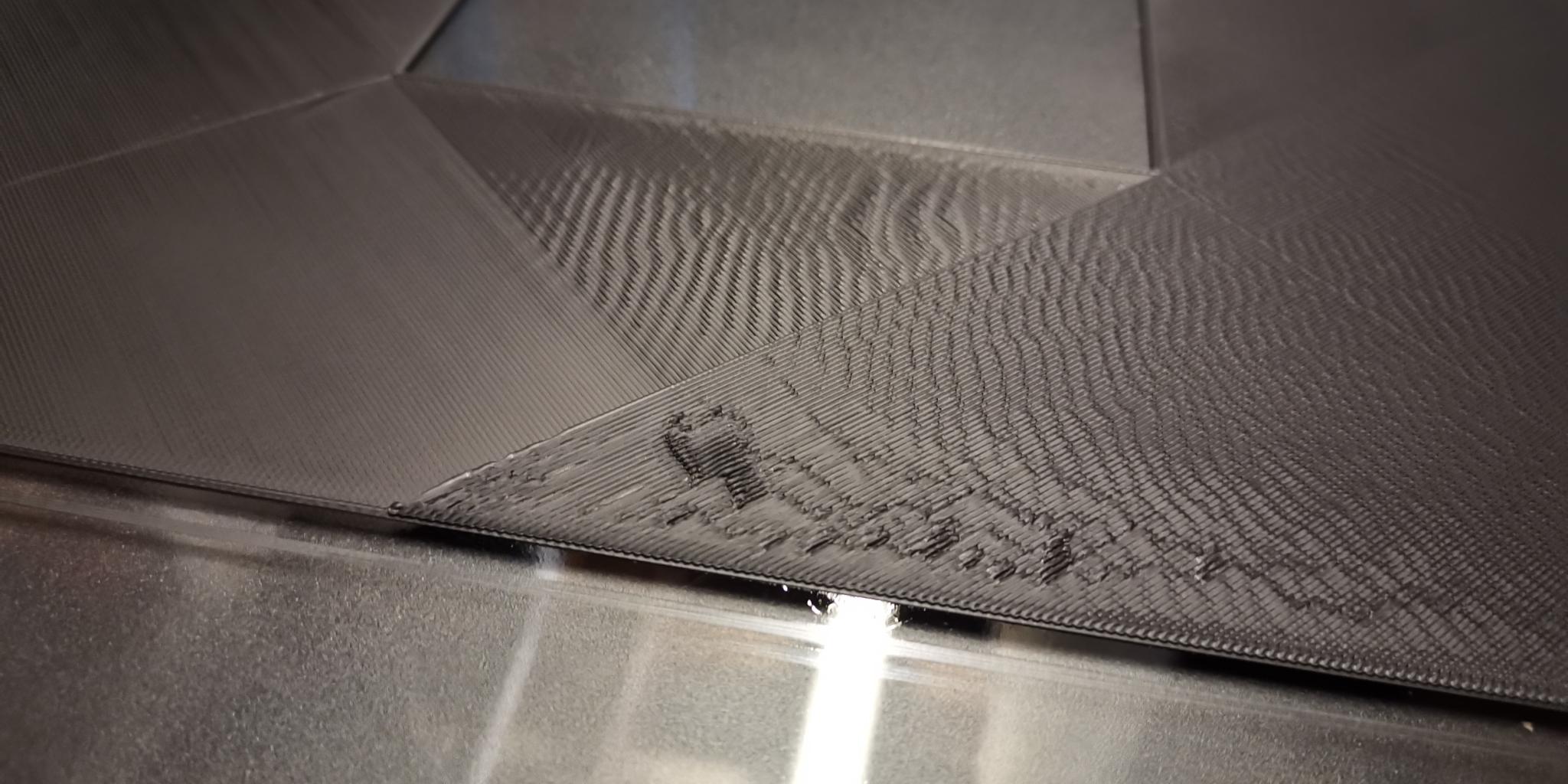

Bonjour à tous, quelqu'un a peut-être déjà eu ça, dès que je fais une pièce assez plate et grande à certains endroits se forment des espèces de vagues qui vont parfois jusque à casser et cela de manière assez aléatoire...
J'ai plusieurs cr10s5 et j'ai le même problème sur toutes avec la même pièce... Pas de problème particulier sur les autres prints..
J'imprime avec du pla ice noir 200°.
Merci!!
Si tu observes le même problème sur plusieurs imprimantes, et que sur d'autres pièces tu n'as aucun problème, je serais tenté de te dire que le problème vient plutôt de la pièce en elle-même. C'est toi qui a dessiné le modèle ?
Non le fichier est bon, c'est nouveau les cr10 pour moi et le calibrage est délicat je trouve, je me demande si ça vient pas de là, c'est l'avis d'un autre utilisateur.
Quand le filament fait des "cloques", la plupart du temps c'est dû à un filament qui a pris l'humidité. Un petit passage au four à 40/50° pendant un certain temps devrait lui redonner du "peps" 😉 .
