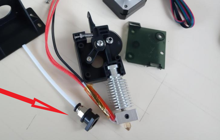

Je viens demander votre aide, en effet mon chef me demande de monter un titan extruder (tarantula) de Tevo sur une Tevo Tornado. Je vous joins la photo de l'extrudeur en question.
J'ai parcouru le forum, recherché différentes pièces sur internet (thingiverse...) mais aucune ne convient à l'adaptation de l'extrudeur ou alors je ne sais pas y faire comme je débute en impression 3D.
Y a t-il une façon d'adapter cet extrudeur sur la Tornado ou faut-il re-créer une pièce?

Bonjour @Lapinou
comme @pascal_lb, te le dis regarde la photo pour l'extrudeur, ensuite il te faut un support EDV6 pour la tête, c'est peut être ce qui t'embrouille 🙂 car sur la photo tu as mis la tête en sortie de l'extrudeur.
Mais pour résumer comme dit @Desmojack pas d’intérêt de remplacer l'extrudeur qui normalement est le même que le tevo d'origine ... il ne te reste que la tête à mettre.
Après si tu veux faire comme sur ta photo, peut être pour du filament flexible, il faut refaire complètement la pièce et prévoir le poids du moteur sur la tête.

Il y a 1 heure, patrice86 a dit :
effectivement et il faut un adaptateur en sorti de l'extrudeur pour pouvoir le monter en bowden
il y a 8 minutes, pascal_lb a dit :
.. /.. il faut un adaptateur en sorti de l'extrudeur pour pouvoir le monter en bowden
Il est vendu avec dans le kit :

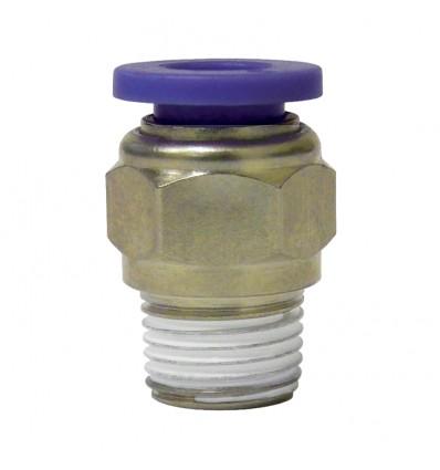

Et il faut aussi prévoir de visser un autre "pneufit" dans la tête pour relier les deux extrémités du tube téflon
Le "pneufit" c'est ça
Résultat de recherche d'images pour "pneufit"

@patrice86 effectivement il me semble qu'il m'a parlé de filament flexible et voudrait qu'il soit monté en extrudeur direct.
Donc si je comprends bien, il faut refaire le support entier? Cependant je ne vois pas comment placer le tout. Peut être que quelqu'un a déjà tenté l'expérience? sinon je vais essayer et prendrai des photos si j'y arrive!
