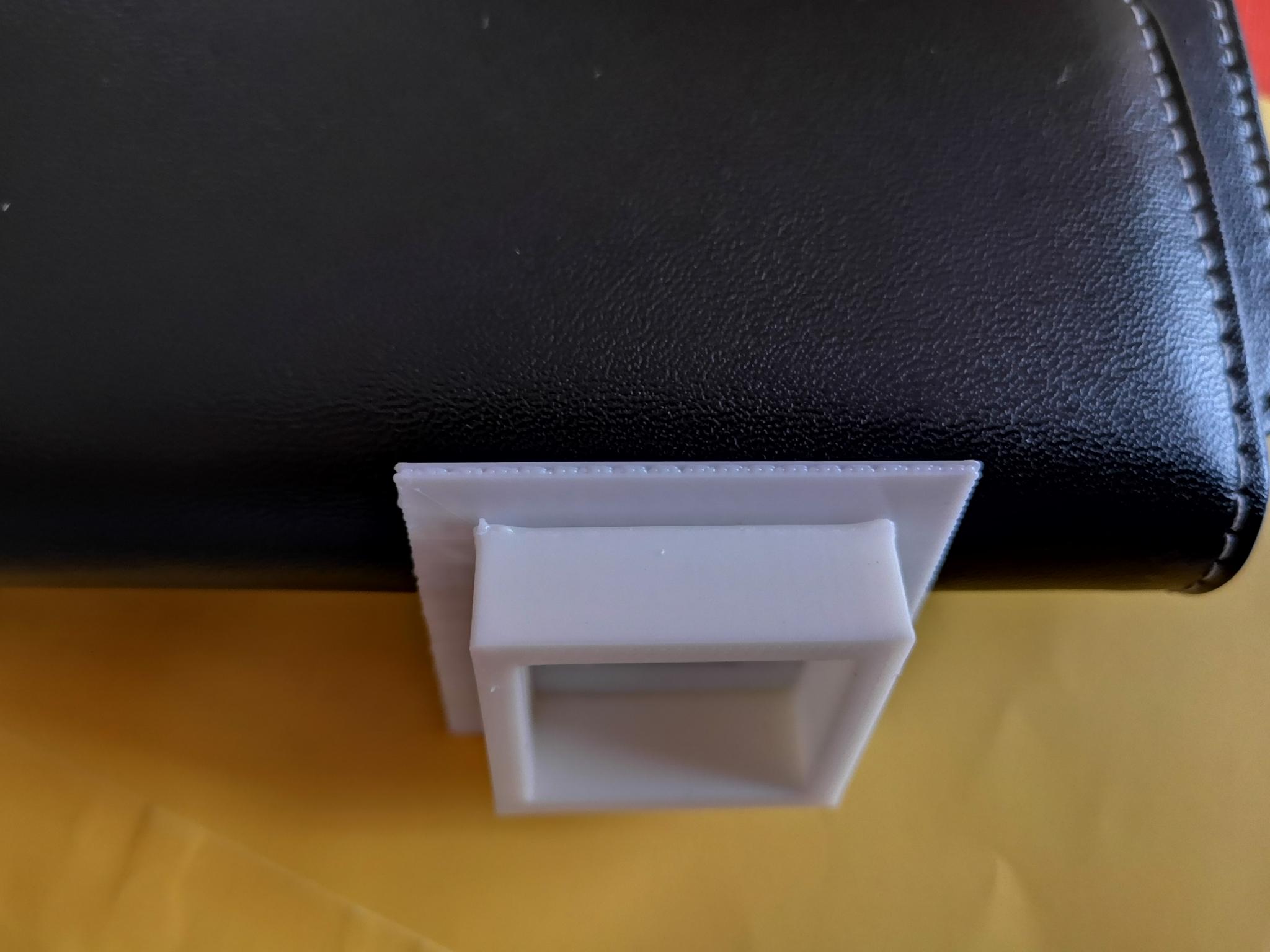

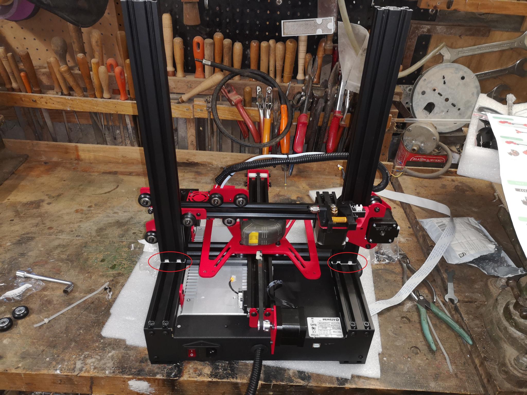

jp73 Posté(e) Mars 9, 2019 Partager Posté(e) Mars 9, 2019 Bonsoir petite présentation rapide, je m appelle Jean Philippe, je bosse dans une entreprise de frappe qui fabrique des rivekles pour l automobile. j ai reçu mon imprimante U30, j ai commencé à régler les excentriques et en en déplacent les chariots je sent un point dur les Z et Y, heureusement que j avais commandé des galets 1 mois avant ( je pense que les point dur sont des méplats et les galets mal fini aussi. j ai réglé l équerrage des Z avec du papier et les 2 montants du z non pas la même dimension ainsi que les pieds (1mm quand même) et le plateau en verre est bombé, du coup j ai trouvé dans mon atelier un miroir, j ai lu q une personne avait essayé d imprimer sur l arriéré du miroir avec un revêtement en blanc pour le mien ce que j ai fais et franchement ça tien bien avec du PLA fourni avec l imprimante, plateau à 60° et la buse à 200° , j ai laissé refroidir le miroir un petit coups de spatule et ça ce décolle facilement . j ai fais la mise a jour V 2.16A apparemment bien passé par contre l afficheur marque toujours V2.15 . bon premier impression du carré qui ce trouve sur la carte sd s est bien passé, dimension a 0.1mm prés sans compter sur un défaut à la base qui est un peut plus large comment résoudre ce problème voir photo ci contre ? je ne suis pas arrivé à enlever la jupe . j ai commandé des TL SMOOTHER, il faut que j imprime un boitier et les installer, est ce que le fait de les installer va diminuer mon défaut ou le faire disparaître, merci pour votre aide Bonne soirée et bonne impression Jean Philippe Lien vers le commentaire Partager sur d’autres sites More sharing options...
Proteneus Posté(e) Mars 9, 2019 Partager Posté(e) Mars 9, 2019 Bonjour JP Est-ce que ton défaut fait tout le tour de la pièce sur 1.5 mm environ? Lien vers le commentaire Partager sur d’autres sites More sharing options...
jp73 Posté(e) Mars 9, 2019 Auteur Partager Posté(e) Mars 9, 2019 bonsoir Protenus oui il fait tout le tour et sur 2mm bonne soirée Lien vers le commentaire Partager sur d’autres sites More sharing options...
pascal_lb Posté(e) Mars 9, 2019 Partager Posté(e) Mars 9, 2019 il y a 21 minutes, jp73 a dit : oui il fait tout le tour et sur 2mm c'est un "pied d'éléphant" en fait ta première couche et trop écrasée et les suivantes boursouflent afin de rattraper la hauteur.. Lien vers le commentaire Partager sur d’autres sites More sharing options...

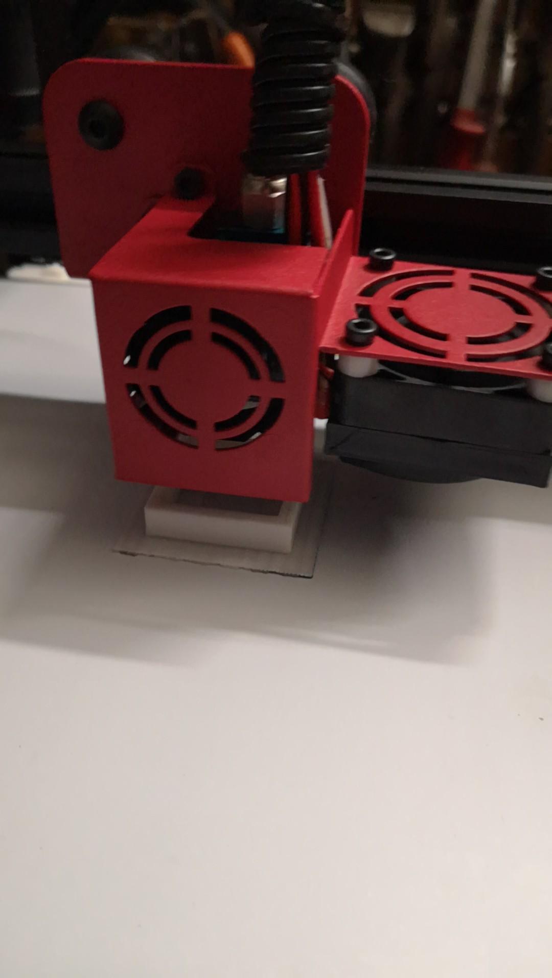

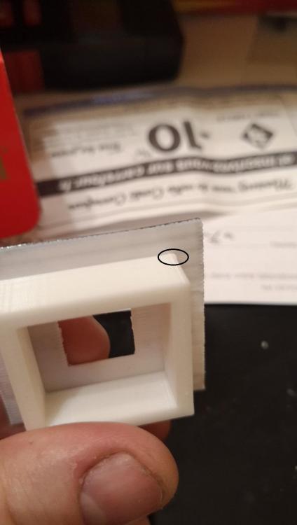

jp73 Posté(e) Mars 10, 2019 Auteur Partager Posté(e) Mars 10, 2019 Révélation Bon voilà avec la vis des Z qui touche l axe du moteur, j ai toujours la pâte d éléphant qui est quand même moins haut, par contre la base du carré on vois un espace entre la jupe et la base du carré et dans les angles un petits surplus de matière voir photos Il me samble qui hier la base du carré était plus net, par contre je n es pas niveler mon plateau après avoir toucher la vis des Z, est ce que j aurais du le faire ? Lien vers le commentaire Partager sur d’autres sites More sharing options...
Sylvain8992 Posté(e) Mars 10, 2019 Partager Posté(e) Mars 10, 2019 je dirais que oui Lien vers le commentaire Partager sur d’autres sites More sharing options...
Proteneus Posté(e) Mars 10, 2019 Partager Posté(e) Mars 10, 2019 Perso je dirais que non mais un nivelage de plateau ne fait jamais de mal. Ce carré est le premier truc que j'ai imprimé avec mon U30 et franchement ce n'était pas parfais. J'avais aussi un bourrelet en bas a cause de la vis Z, les parties droites du carré se relevaient, un comble avec le radeau, bref ton imprimante fonctionne, maintenant il faut que tu la prennes en main. Pour commencer lis le tuto de screech, il est pour une U20 mais s'applique parfaitement pour une U30 Ensuite imprimes tes propres STL, installes Cura et cherches les paramètres qui vont bien pour imprimer ce que tu veux. C'est long mais je pense qu'il faut passer par la. Moi je me suis dessiner un petit carré comme celui que tu as fais mais un peu plus petit 20 de coté histoire de gagner du temps et de la matière. Et j'ai un peu tout testé jusqu'à arrivé à un résultat convenable. Au niveau machine, j'ai du recalibrer l'extrudeur (voir tuto au dessus), et j'ai baissé les paramètres suivant (menu settings de l'U30): Accel (mm/s^2) de 5000->500 Vxy-jerk(mm/s) de 30->20 Autre point pour du PLA si ton plateau est propre et dégraissé pas besoin de radeau ni de skirt. Je purge un peu avant l'impression et je fais un brim à 10mm de la pièce, ça colle bien et la face inférieure est plus propre. Bon courage!! Lien vers le commentaire Partager sur d’autres sites More sharing options...
